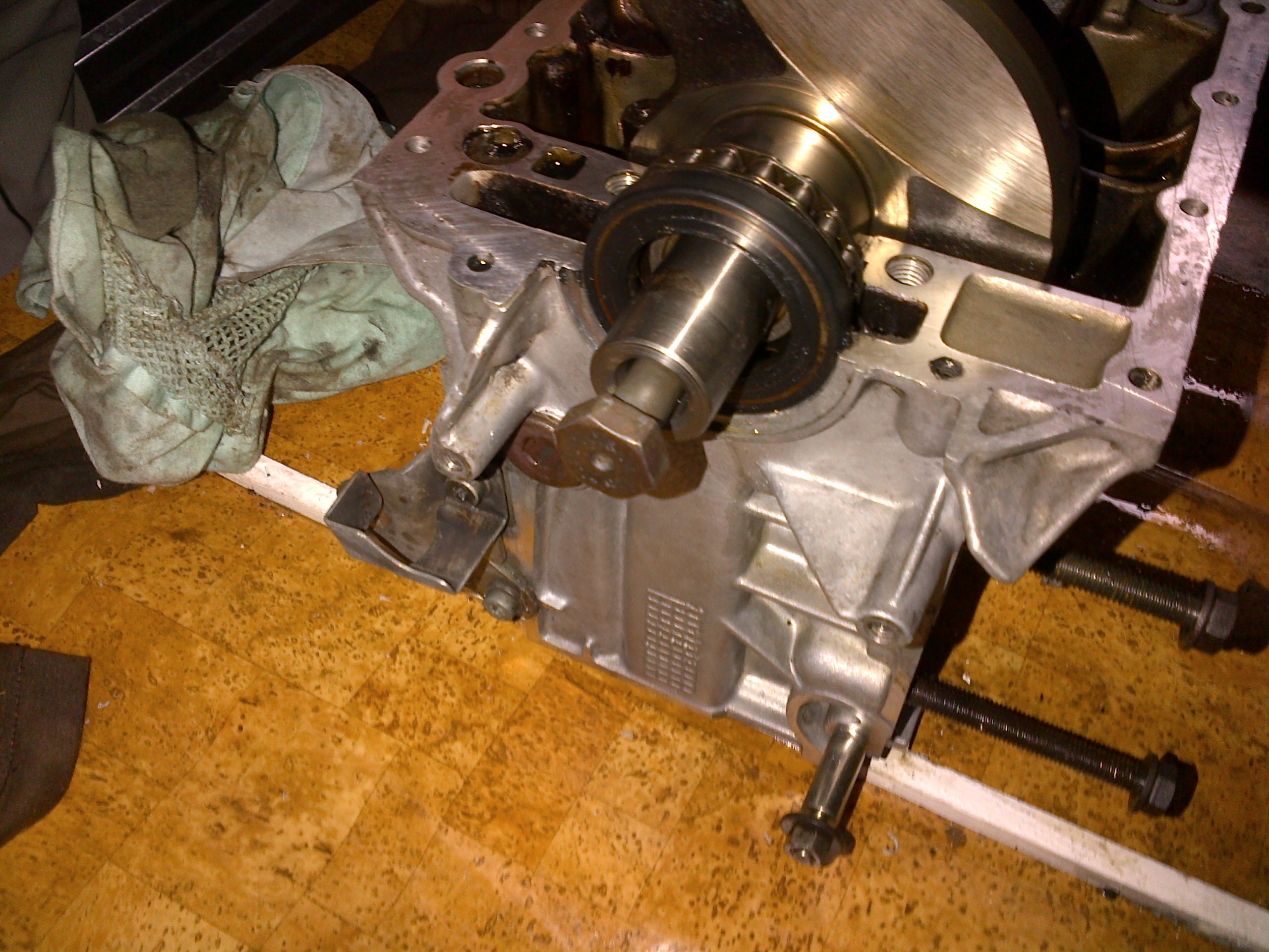

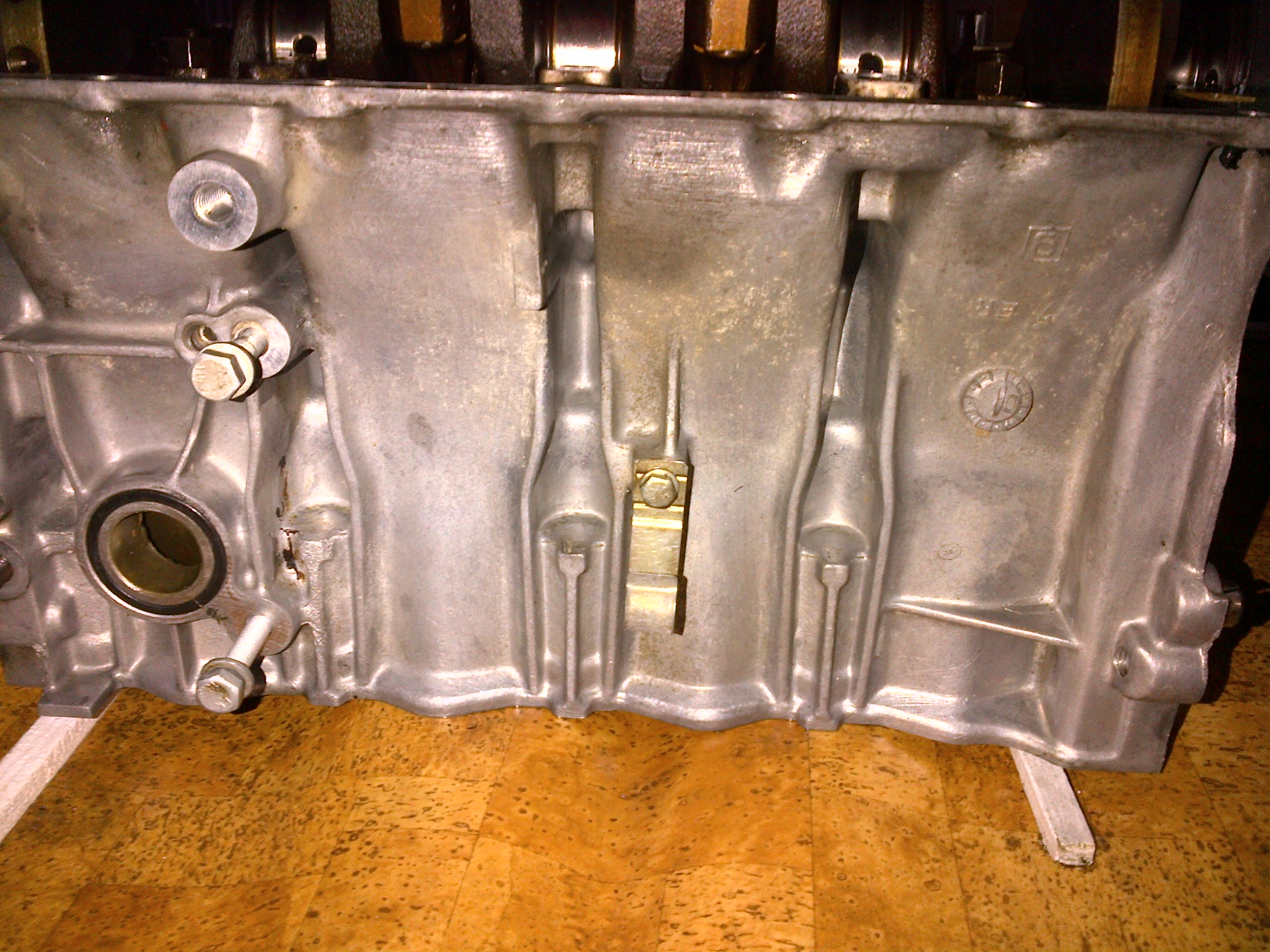

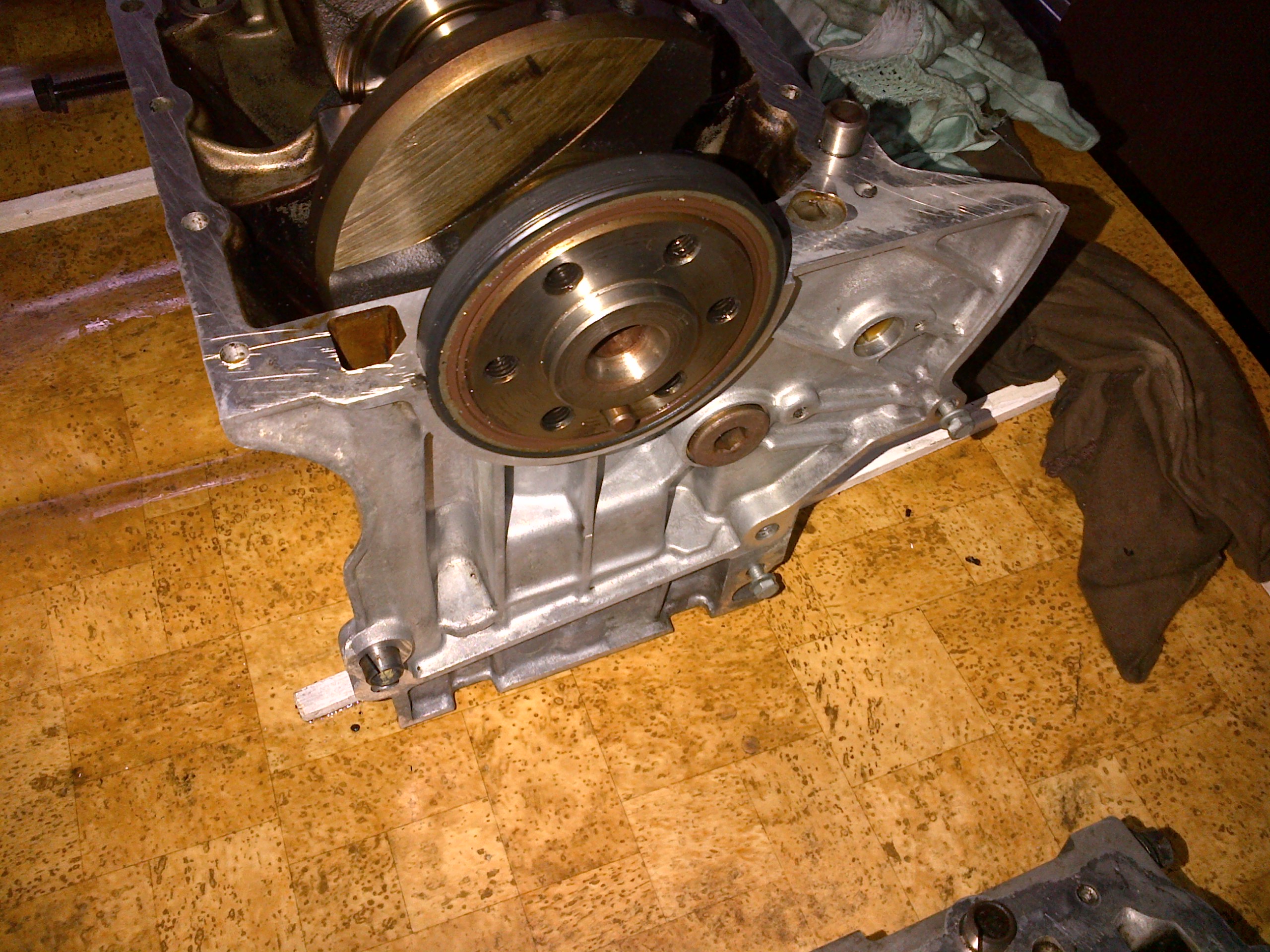

Jak oddzielić dolną część bloku silnika ??
Małe śrubki zewnętrzne odkręcone nawet te dwie pod kołem pasowym. Główne śruby które się pokazują po zdjęciu miski i pompy oleju tez wykręcone. Między łączeniem tych 2 części jest czarny silikon.
Kod: Zaznacz cały
Ok silnik "rozpołowiony", zostawiłem 2 główne śruby i jedną małą koło koła zamachowego. Potem wystarczyło lekko nacisnąć i samo się odłączyło.

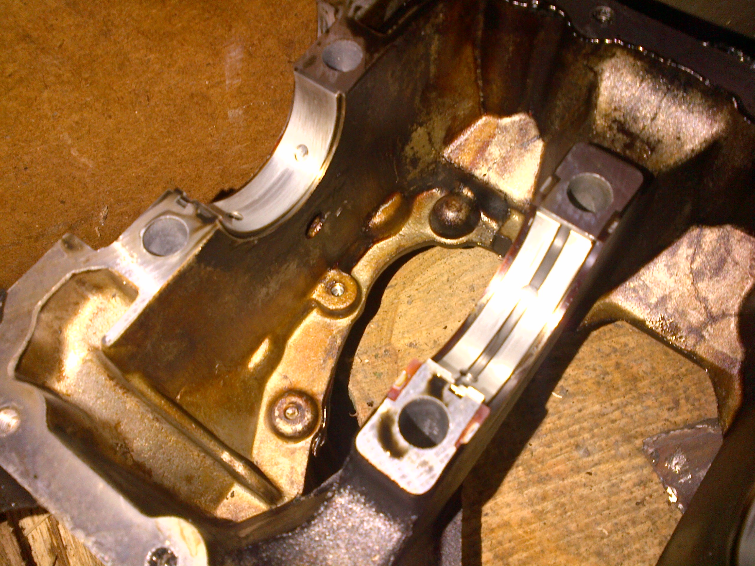

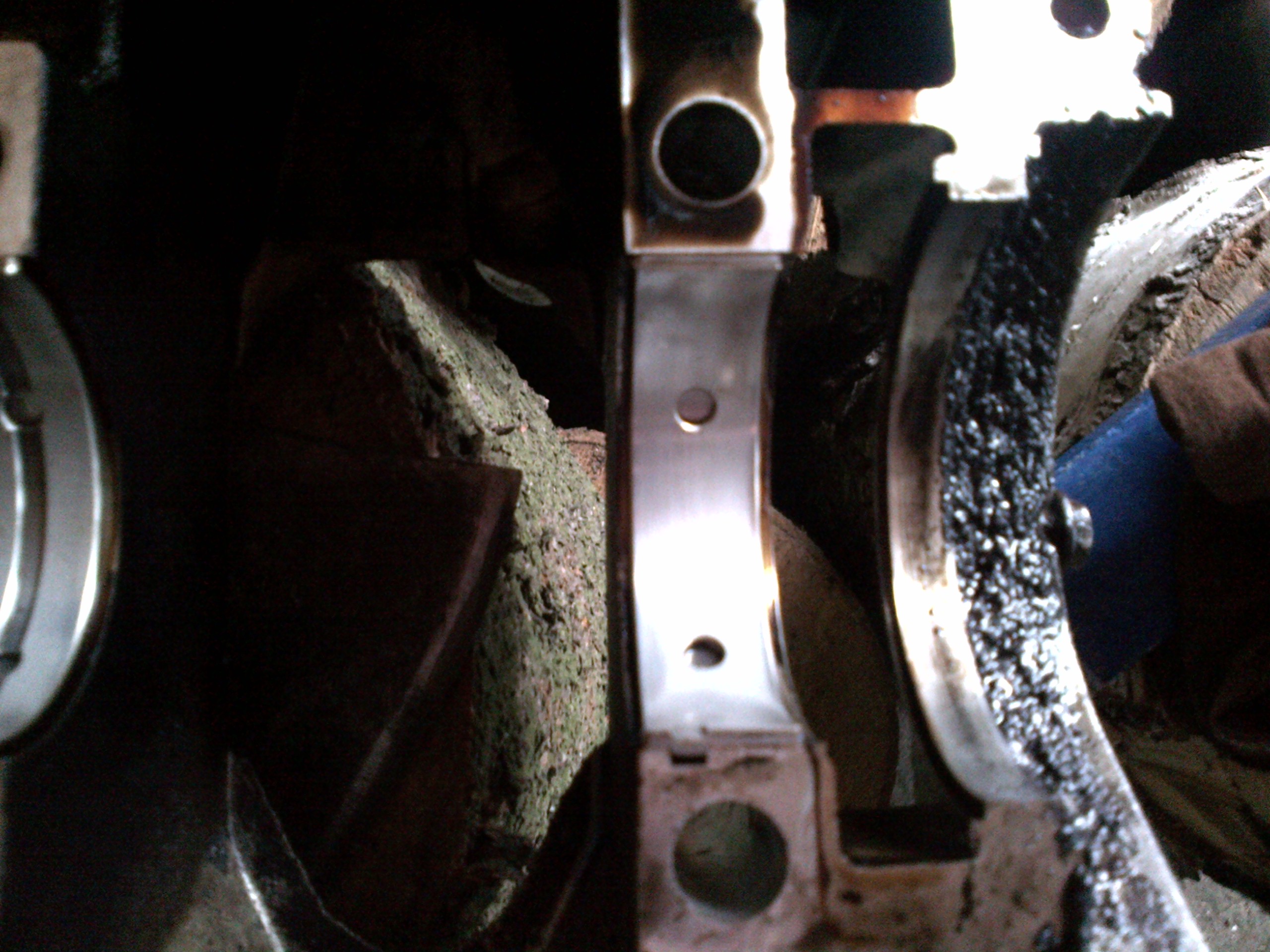

Czy po rozpołowieniu bloku musisz...ee..znaczy... czy rozpoławiając blok tam na dole, tak jak Ty zrobiłeś...nie też nie tak. Ruszałeś panewki przed rozpołowieniem? Da się zdjąć, zasmarować silikonem/czymś uszczelniającym i skręcić bez większego remontu 8)7
KrakerSx
Posty: 624
Re: Rolland Garros 92r by Janek&Agata
Post autor: KrakerSx »
Panewki tlokow da się zrobic bez rozbierania bloku. Musisz wtedy rozpiac korbowod i wyciagnac tlok. Panewki walu wymienisz tylko rozpolawiajac blok. :W
Ja właśnie nie chcę nic wymieniać, tylko tą dolną część bloku z innego silnika wsadzić, bo pękł mi "dzwon" od skrzyni biegów, a mam drugi silnik na części 8)7
KrakerSx
Posty: 624
No to musisz zdjąć dolna czesc i sprobowac panewki przelozyc ze starego do nowego.
Powinienies odkrecic 10 duzych srub od gory. I na boku masz po 6 malych z kazdej strony lub 7 nie pamietam dokladnie, plus dwie male srubki pod kolem pasowym na boku. Jak to wykrecisz uderz gumowym mlotkiem lekko w korpus i powinno puscic.

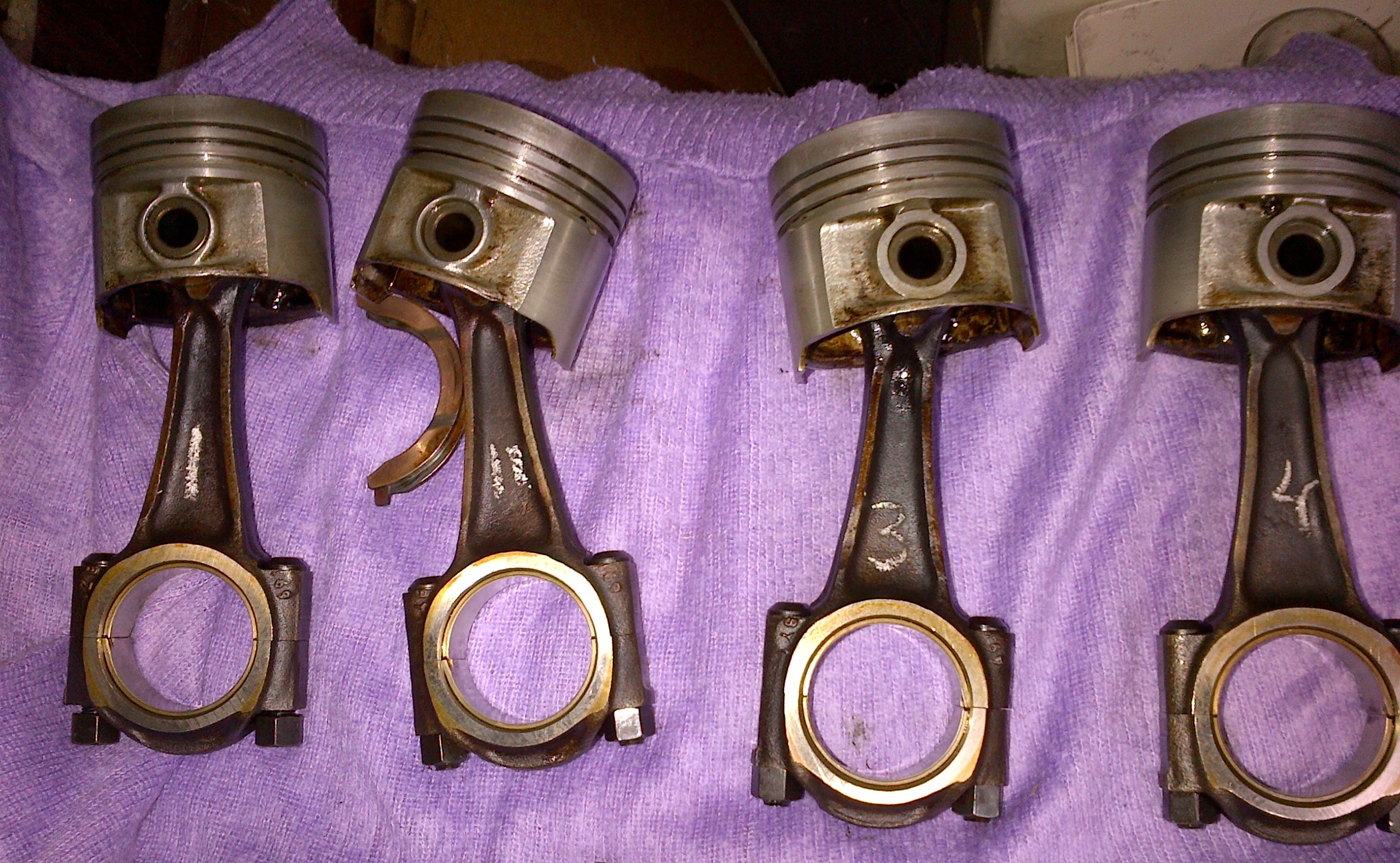

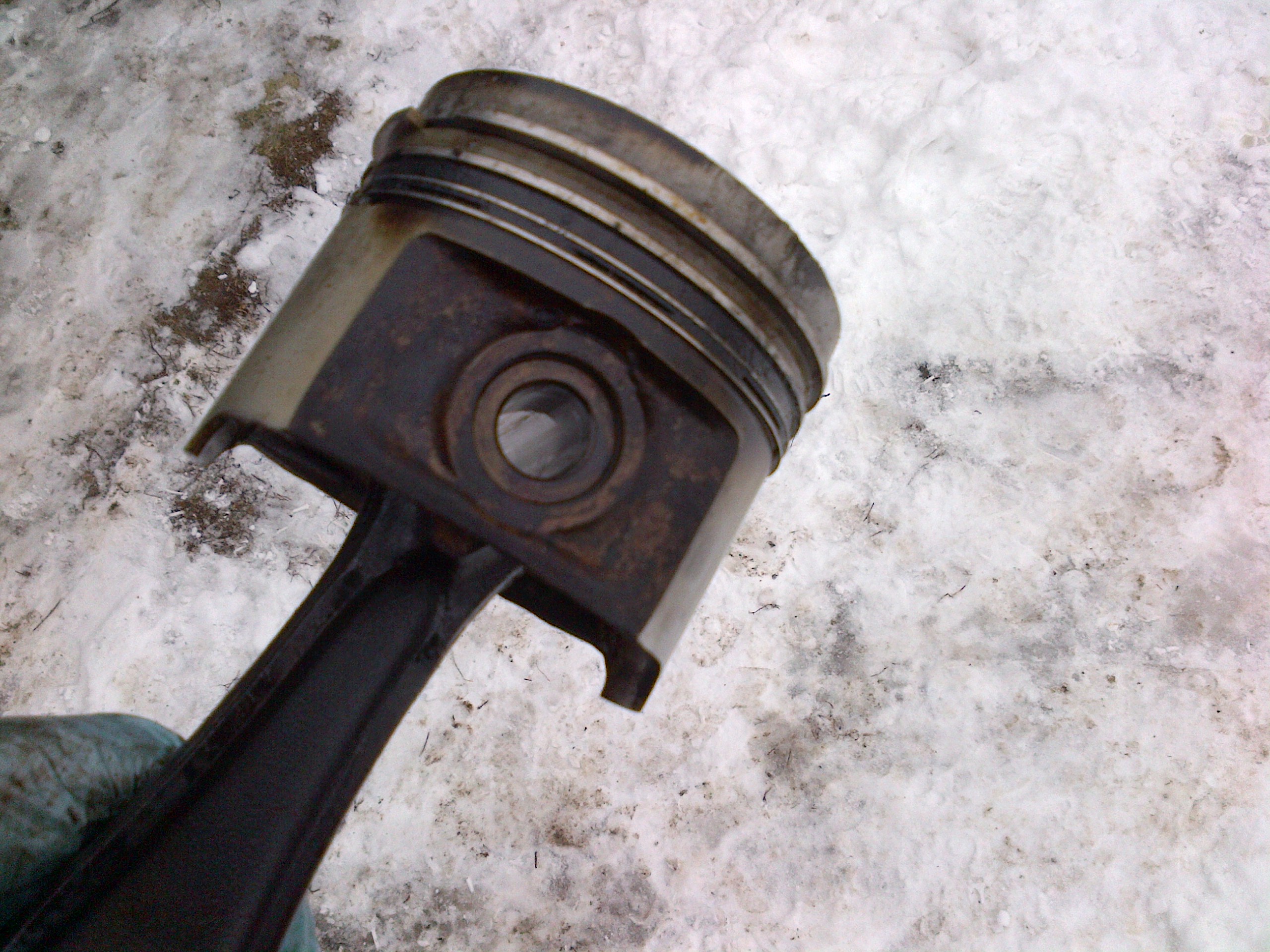

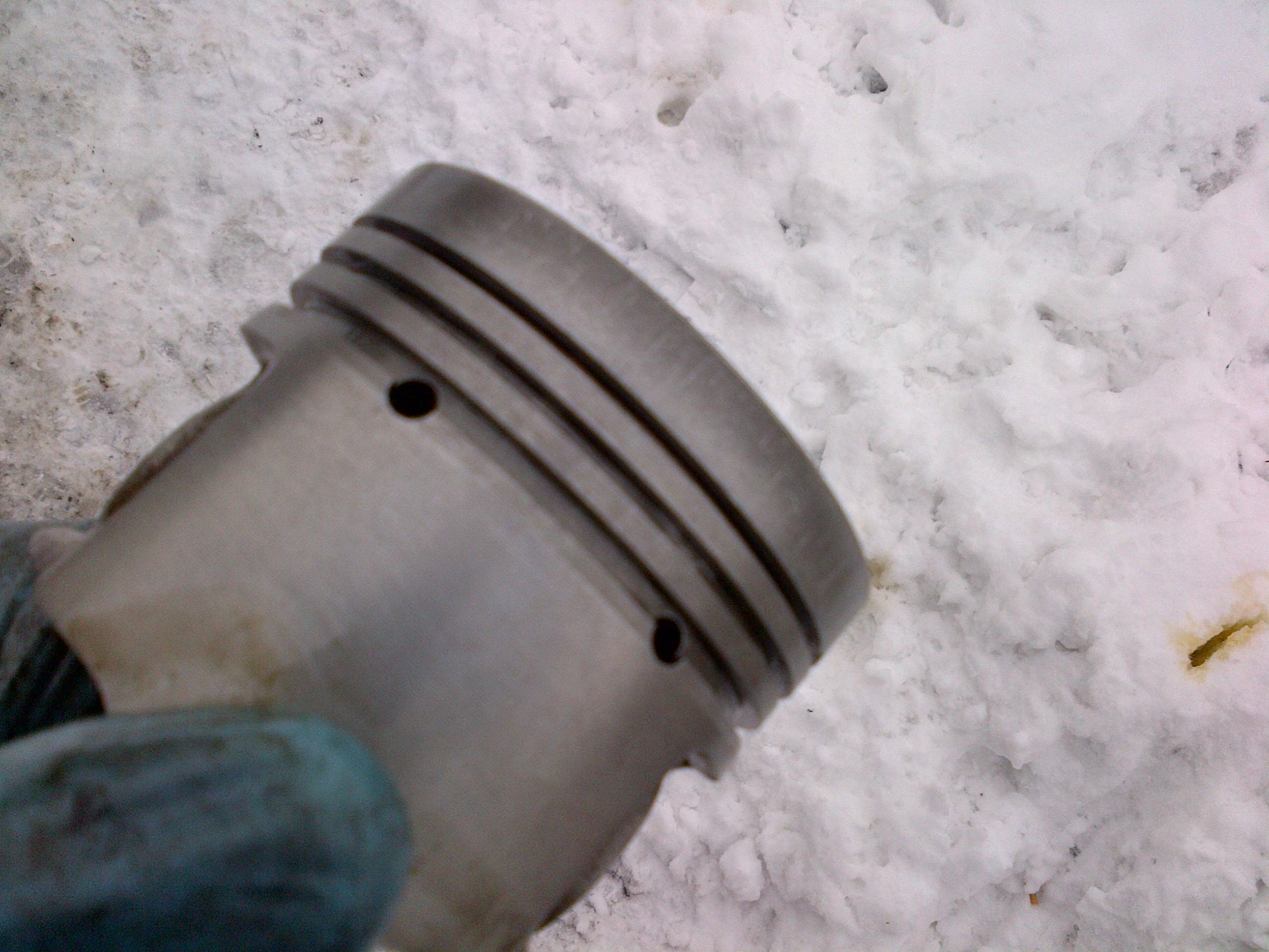

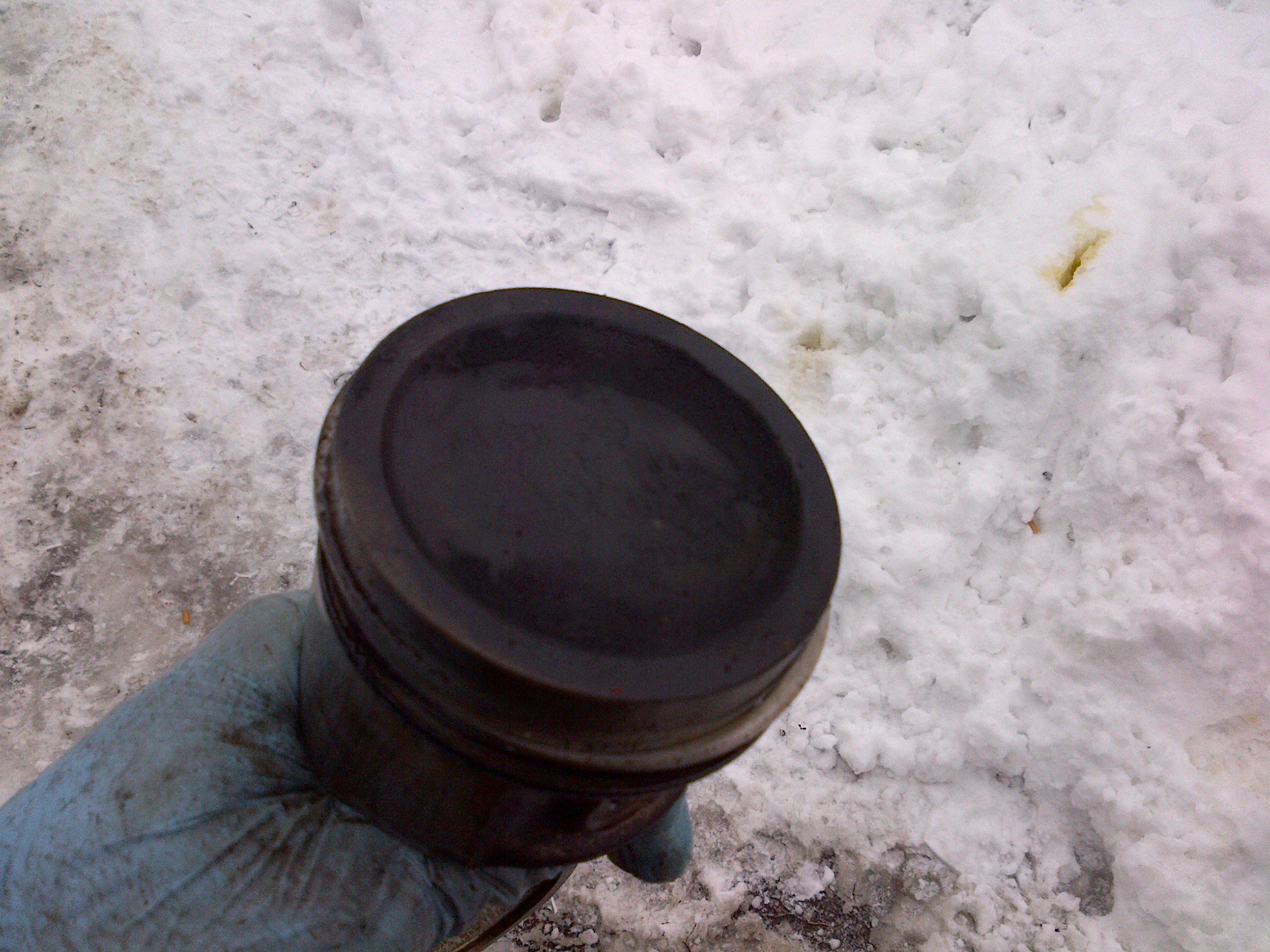

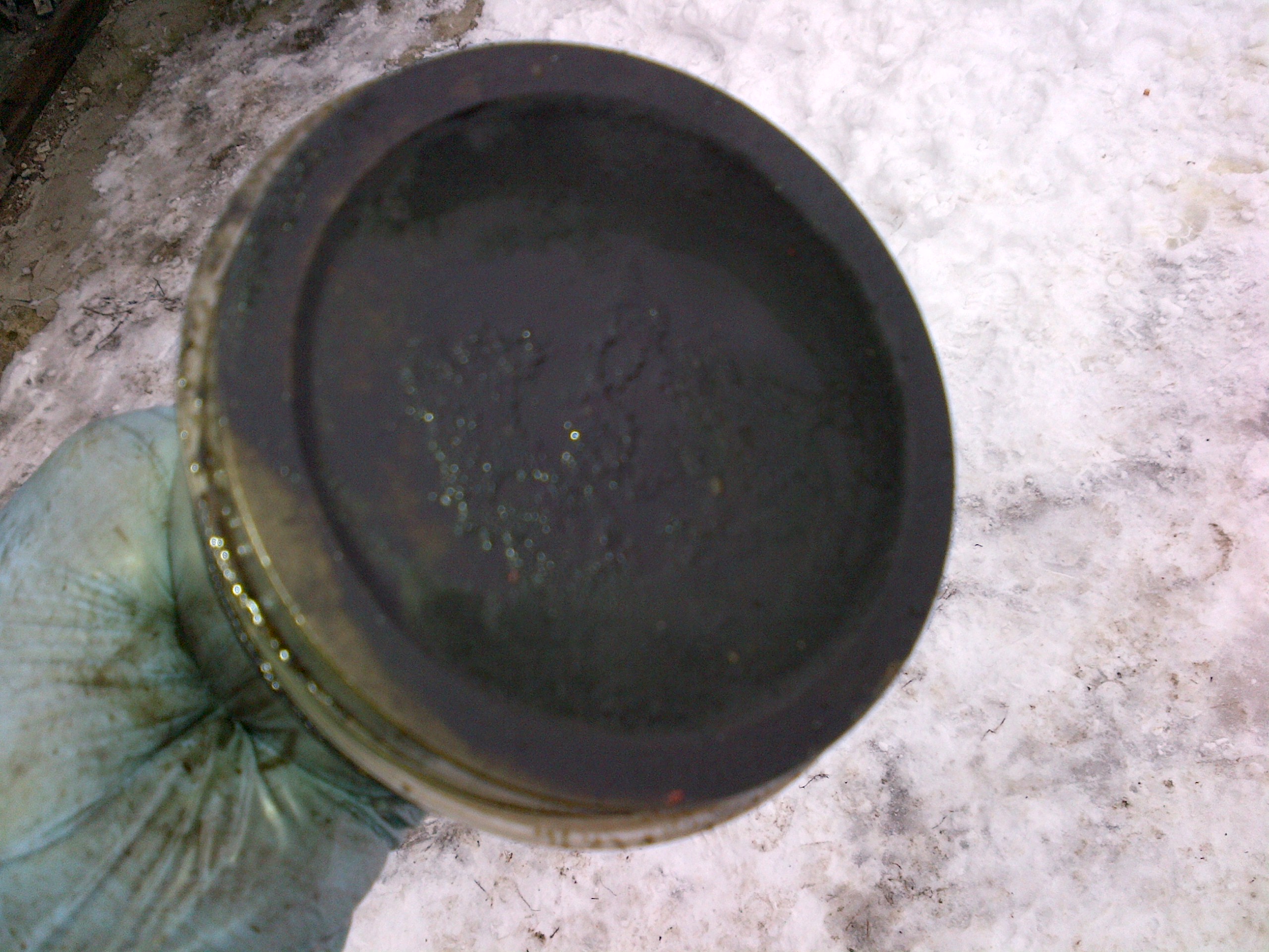

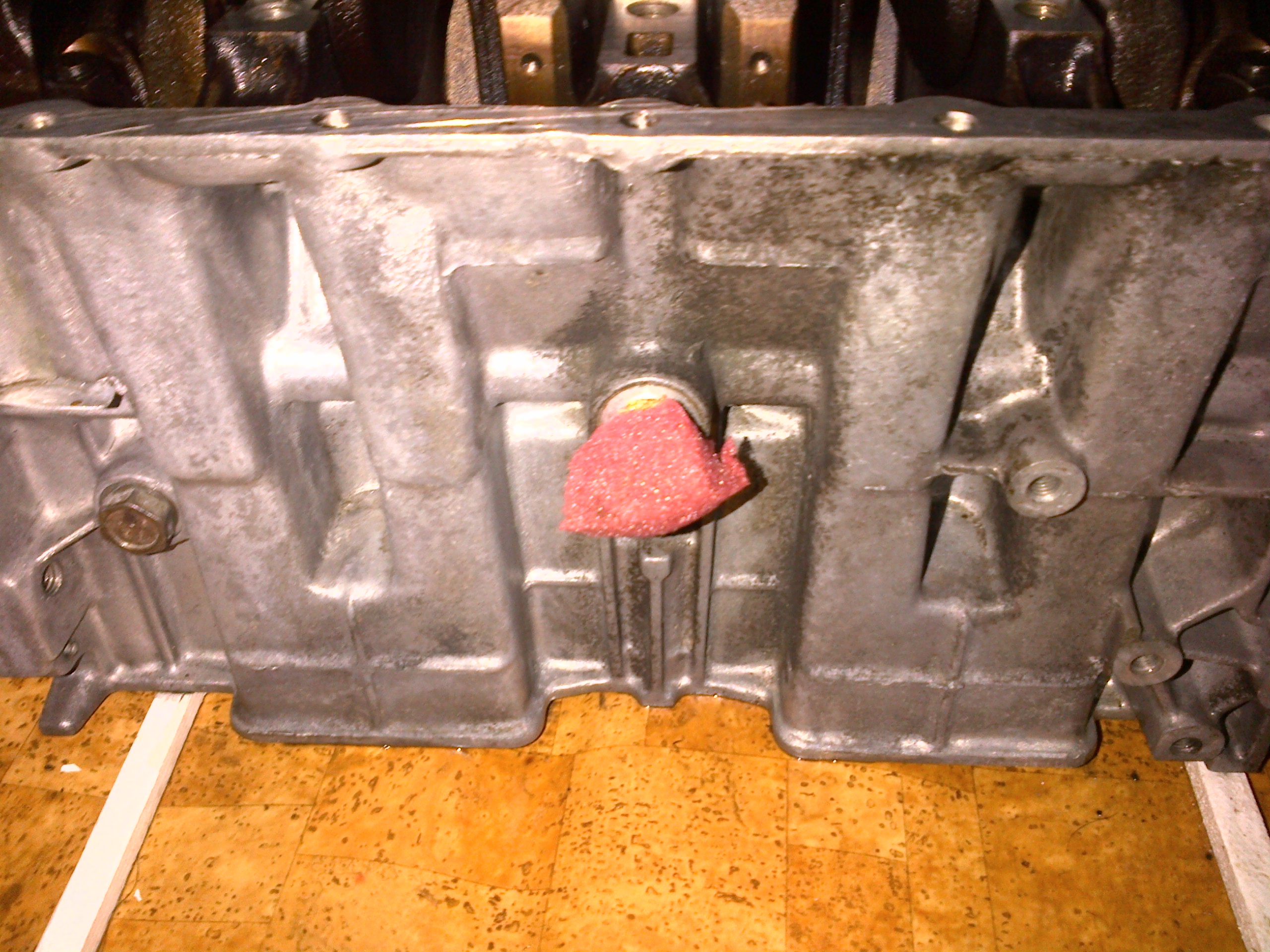

Prace znów poszły do przodu. Blok wyczyszczony tłoki wyjęte. Jutro jadę na zakupy :D
