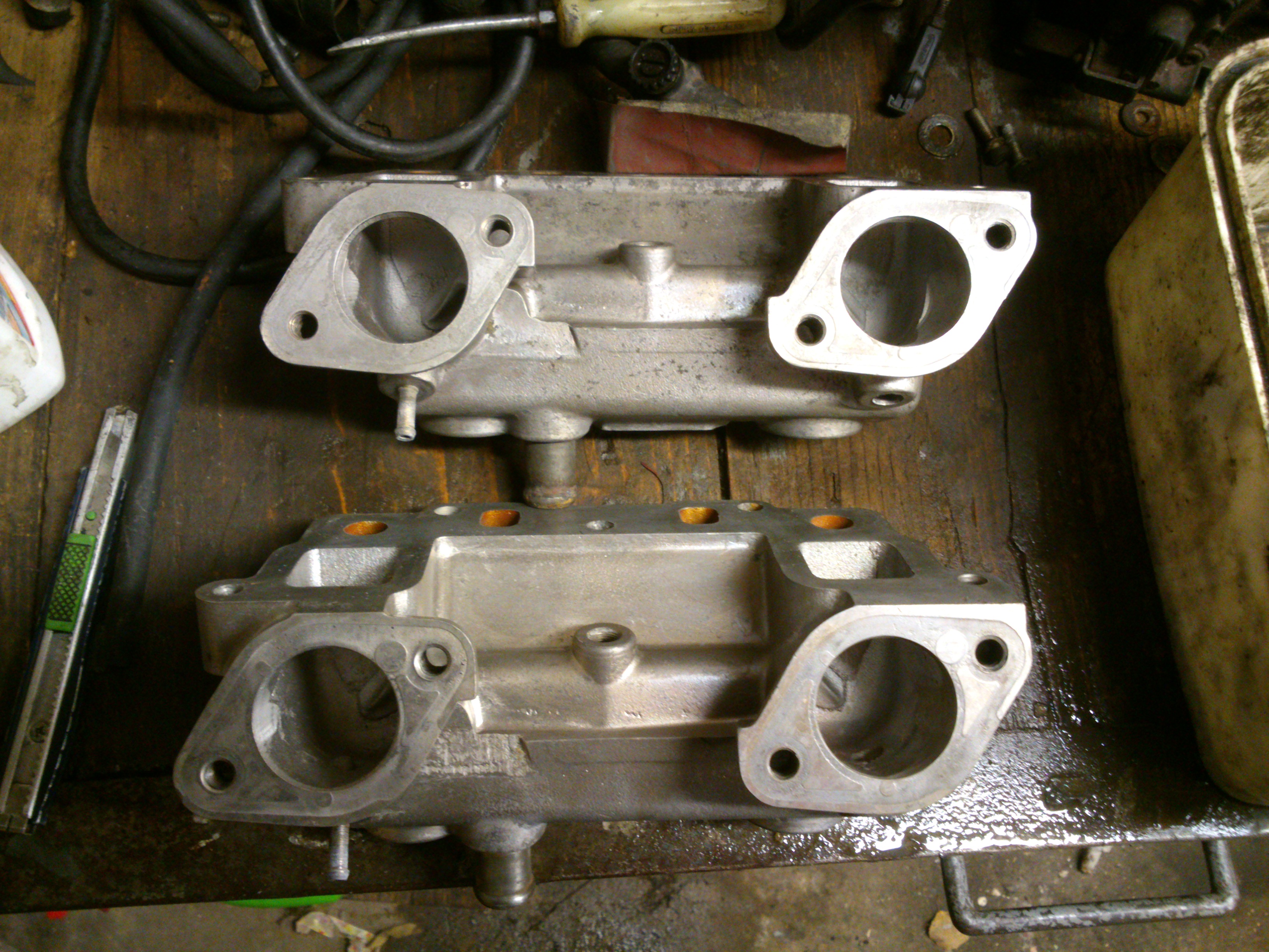

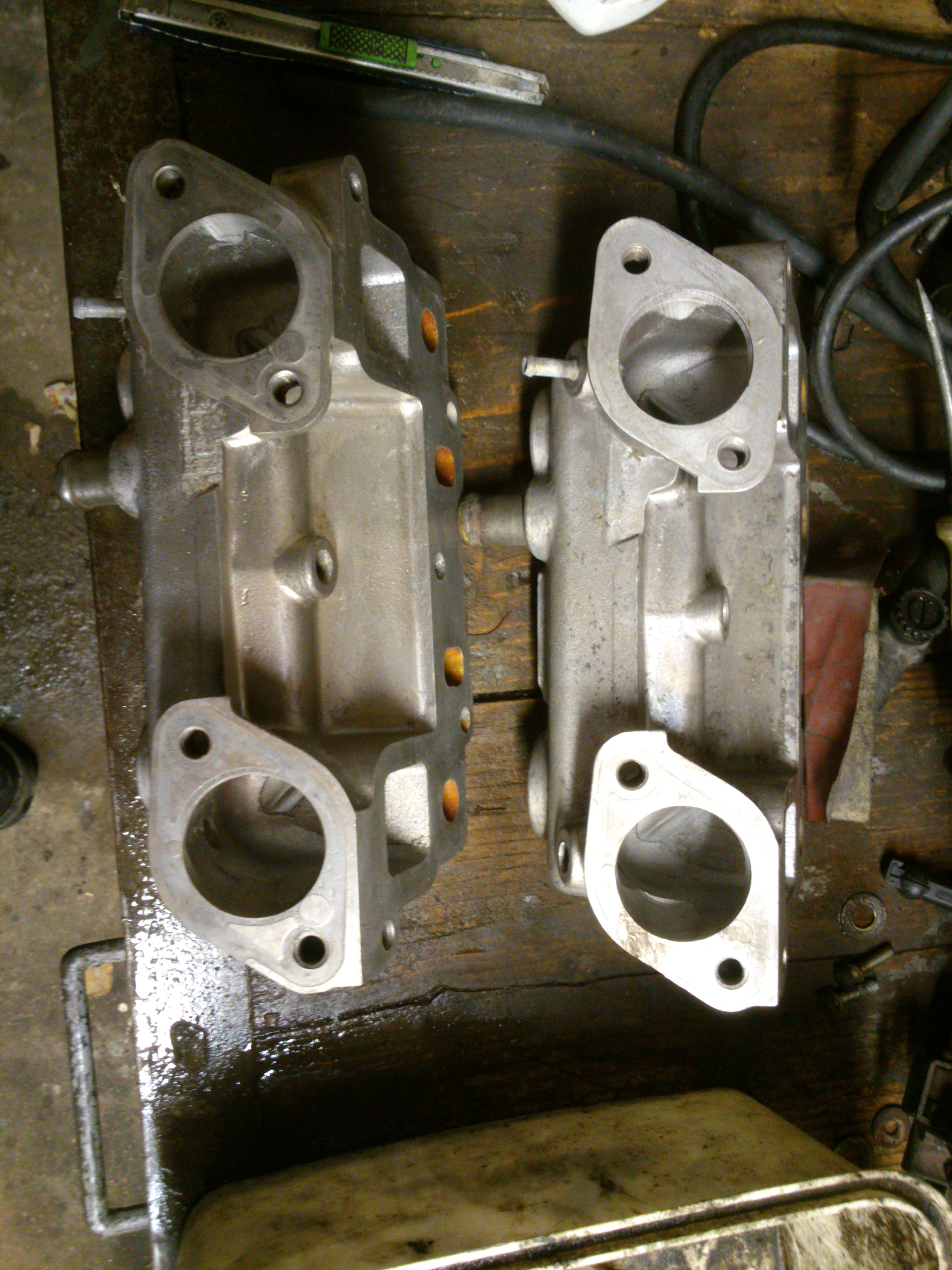

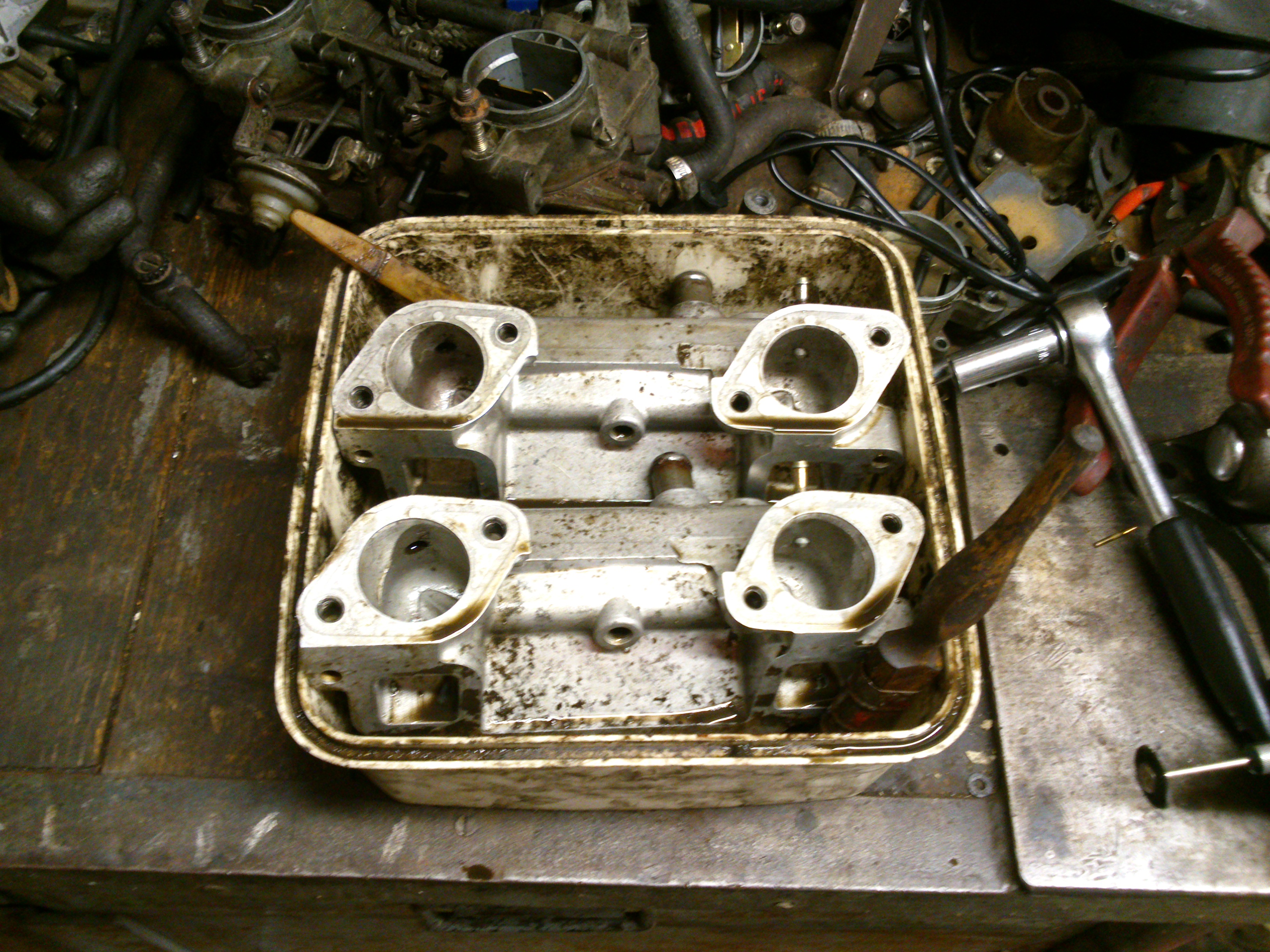

nie bardzo wiem jak chcesz zrobić dwie dobrze działające pary bez silnika :), jedyne co można z nimi zrobić to zregenerować czyli wymienić uszczelki ewentualnie iglice przy pływaku do reszty potrzebny jest silnik i vacuomierz żeby je ze sobą zsynchronizować

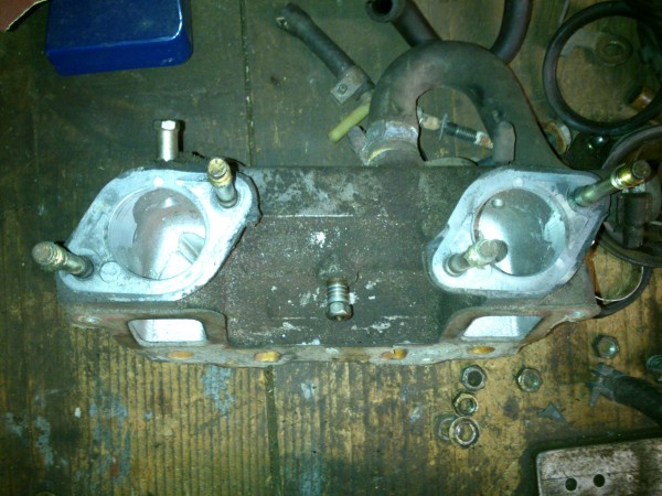

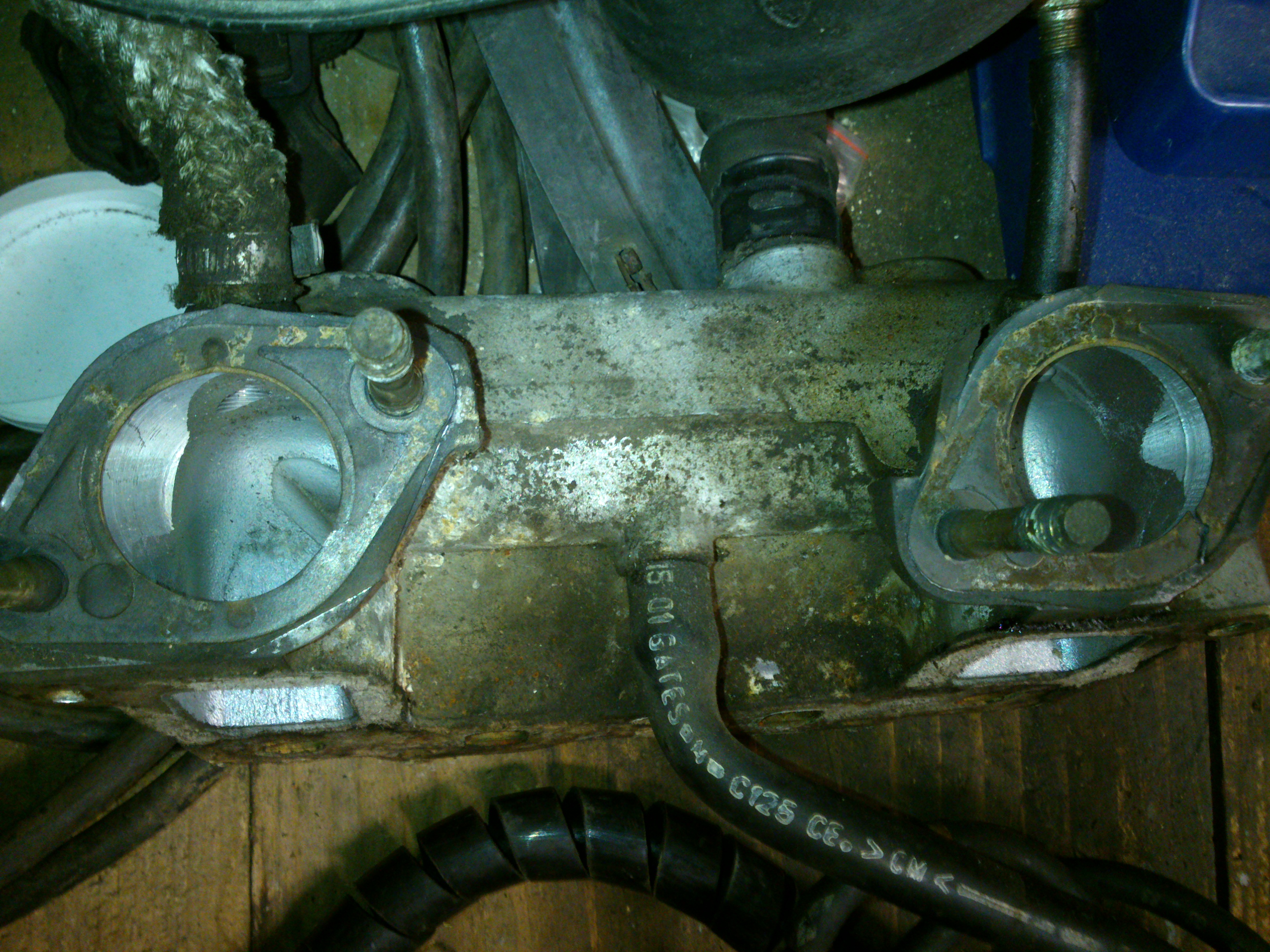

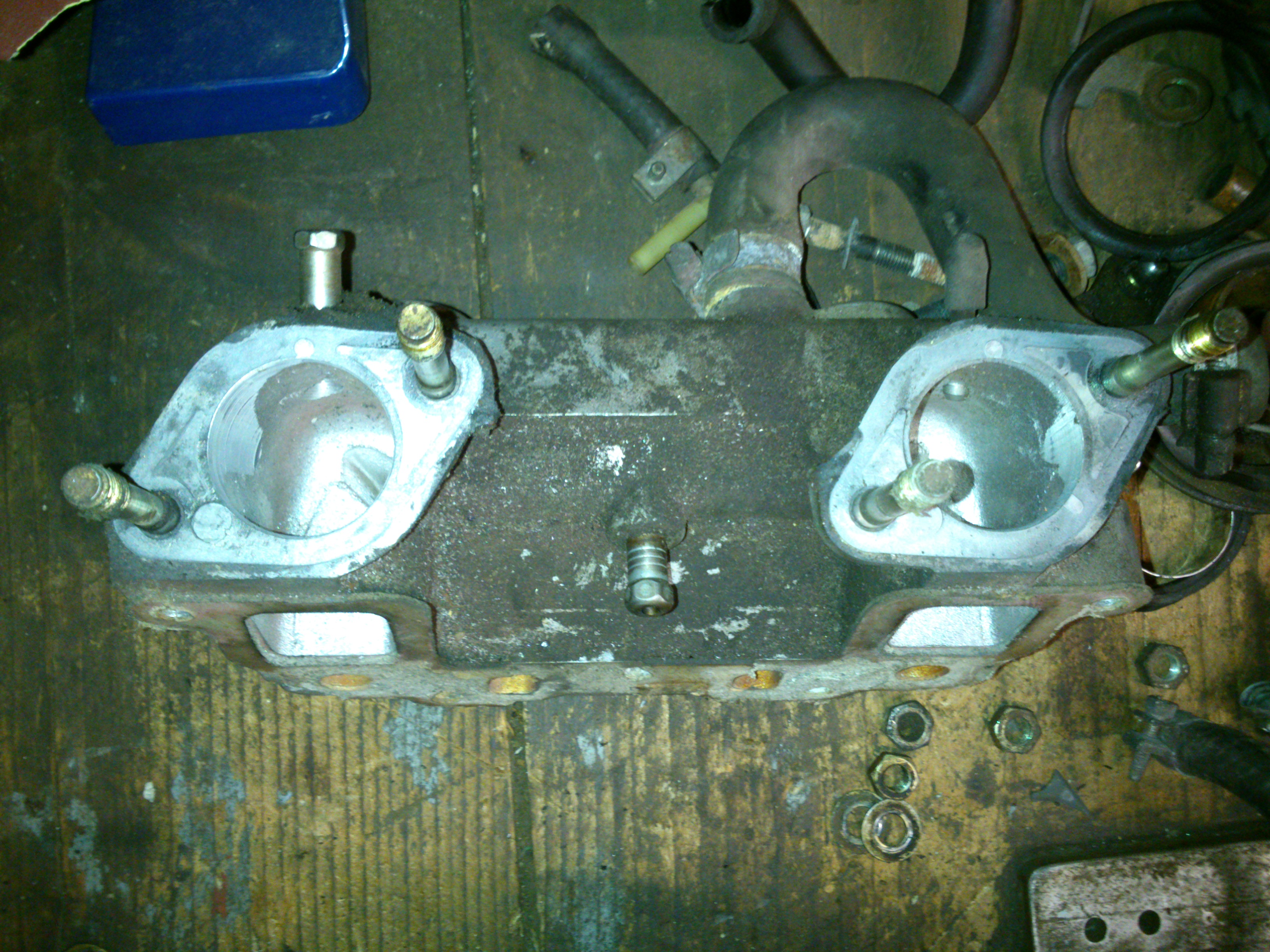

taki jeden kolektor mam, ale czemu ma tyle małych wyjść i tylko dwa doże to nie kumam. zrobienie 2 kompletów na jeden silnik nie będzie proste trzeba by użyć dwa kolektory i jakieś kosmiczne flansze :)

trzeba by zrobić kolektor od podstaw tak żeby dwa środkowe gaźniki, które nie będą miały połączenia były jak najbliżej siebie do tego cały dolot zrobić od podstaw nie wiem czy na początek takiej zabawy nie lepiej spróbować z jedna parka i szerokim kolektorem, seryjny kolektor pod leżaka ma wyjście na odmę (to pośrodku pomiędzy głównymi kanałami) pozostałe dwa króćce to podciśnienie do hamulców i np. szyberdachu, a jeżeli chodzi ci o te wyjścia od strony silnika to są to kanały wodne 8)7
jeżeli chcesz się w to bawić to naprawdę lepiej zrobić sobie kolektor z rurek jak najkrótszy tak żeby gaźnik był jak najbliżej zaworu do tego doprowadzić chłodziwo do podstawek gaźników i podłączyć podciśnienia, przy dobrych wiatrach na parze tych gaźników uzyskasz prawie rallye

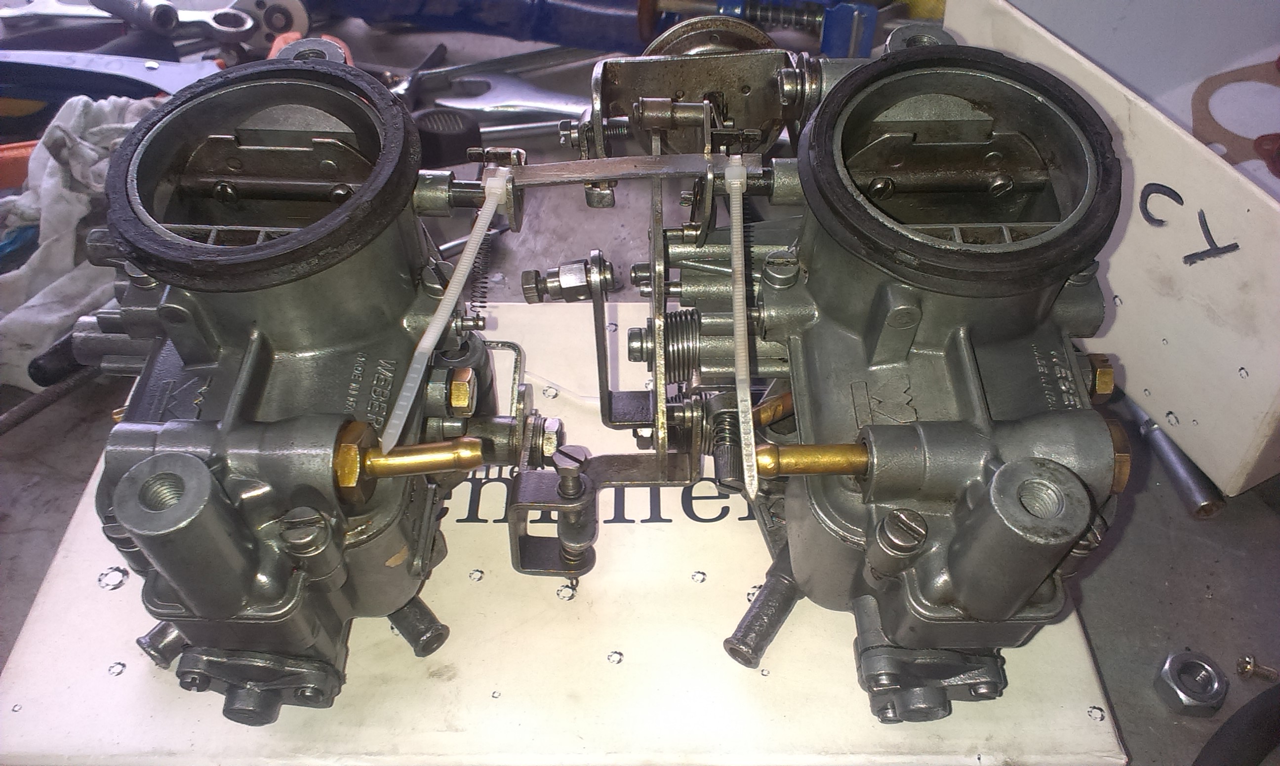

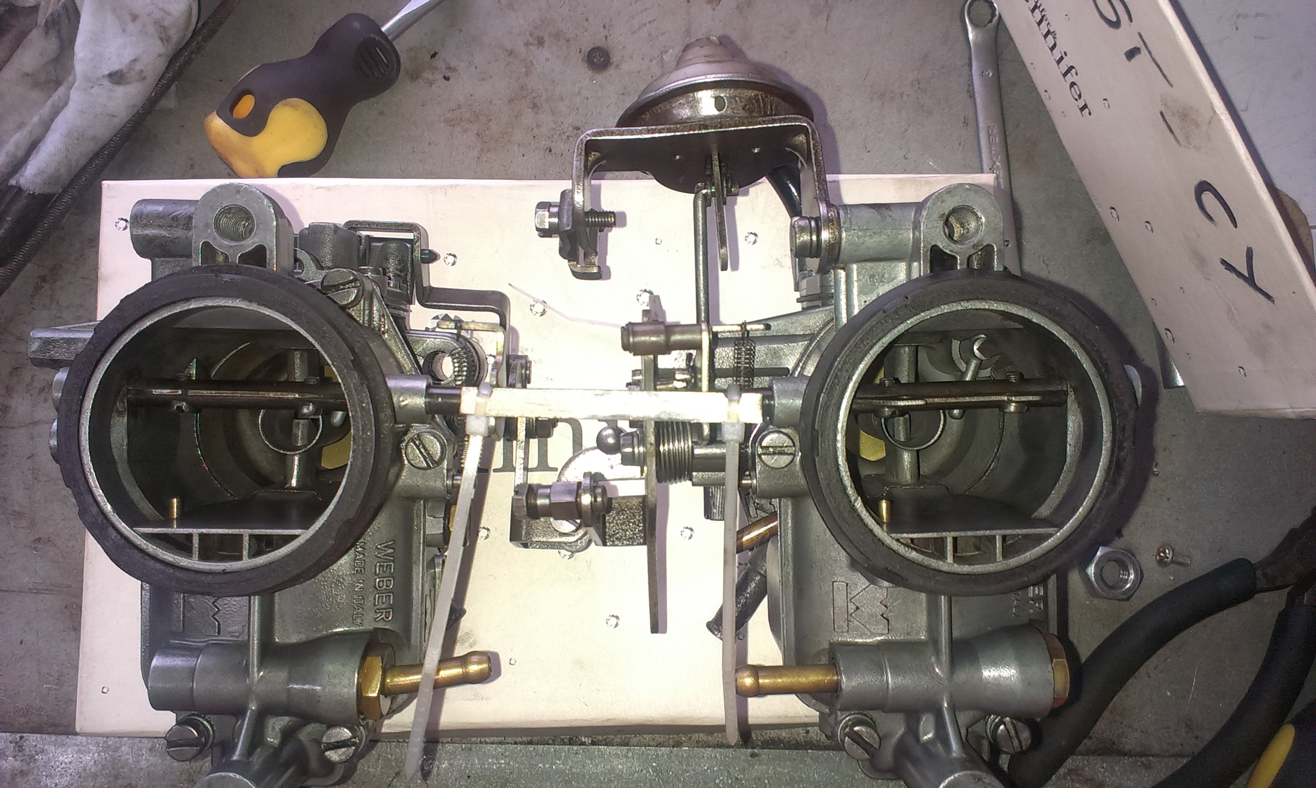

Manwe pomocy mam gaźniki Weber 35IBSH 20/100 i potrzebuje dokładne instrukcje do nich lub jakieś zdjęcia pomocnicze no i kolektor ssacy do nich pomocy! gdzie szukać takiego kolektora ??

Poszukaj po nazwie w goglu to wyskacza ci zdjecia i tematy z tymi yaznikami jest chyba jedna ksiazka jak ja jeszcze mam(fail dysku) to ci podesle, kolektor hmm mam z lezaka i mam z TU pod wtrysk moze zmodze jakas makiete czy cos bo do TU na takie gazniki kolektora nie bylo
Mozesz zapytac mateona czy nie ma takiego kolektora z lezaka i polepic z dwoch jeden za pomoca tiga

Manwe żeby nie było że temat umarł zostały mi tylko kolektor do poprawki, gaźniki są fabrycznie nowe haha :) 80 letni dziadek zrobił piękną robotę
