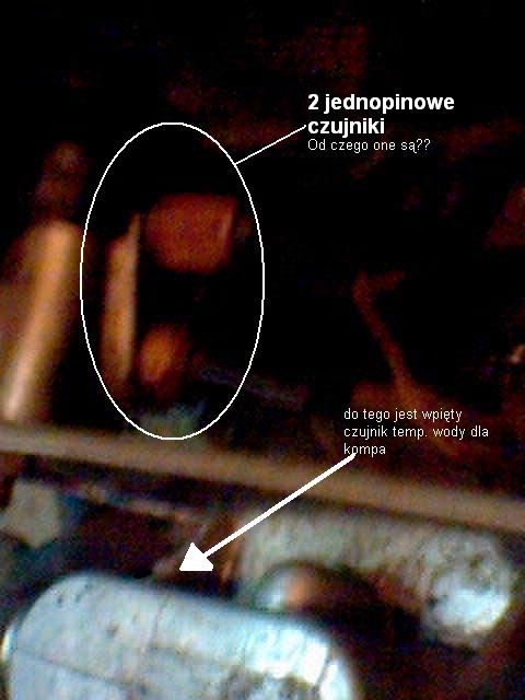

od czego te czujnieki?
b182
Posty: 689
Rejestracja: 09 cze czw, 2005 10:40 pm
Posiadany PUG: NJE MAM JUSZ PEŻOTA
Numer Gadu-gadu: 6262732
Lokalizacja: Gorlice i okolice :)
Post autor: b182 »
Na tylnej scianie silnika w gti sa takie 2 czujniki z miedzianymi nakretkami. Nie chodzi o ten z niebieska wtyczką ani ten co idzie zasielanie do zaworu powietrza dodatkowego tylko własnie małe 2 czujniki obok siebie jednopinowe. Dodaje zdjecie chociaz nic prawie na nim nie widać.
Pug sprzedany
Posty: 4918
prawdopodobnie jeden to temperatura silnika do zegarow a drugi to kontrolka przegrzania
Banita
Posty: 4993
Post autor: Banita »
potwierdzam :)
PS bys dotknal kabelkiem do masy i patrzyl na zegary, to bys sam do tego doszedl :roll:
Michal gti
Posty: 897
Lokalizacja: Wawa
Post autor: Michal gti »
Chłopaki dobrze mowią :)
b182
Posty: 689
Post autor: b182 »
dzieki. po wysłani posta to samo pomyślałem 8)7
