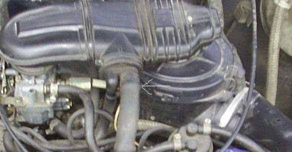

Mam silnik tu9 1.0 z LPG i ostatnio pojawił mi sie taki problem...ze po rozgrzaniu silnika nie ma on wolnych obrotów na benzynie. Jak tylko wyłącze ssanie to gaśnie. Na LPG po rozgrzaniu wszystko działa OK moge całkiem wyłączyć ssanie.
Wcześniej borykałem sie z problemem pływających wolnych obrotów i dziwnym sykiem z króćca zza odmy (zdj.)
Gdy to zatykałem to obroty prawie sie wyrównywały nie do końca ale było o niebo lepiej. Ktoś na tym forum poradził mi ze tam ma byc podłaczony węzyk od tej przegrody regulujacej dopływ powietrza znad kolektora wydechowego.
Sęk w tym ze ja tam nie miałem gdzie tego podłączyć a na dodatek znalazłem zdjęcie na tym forum silnika TU9 gdzie tego wężyka nie ma. Postanowiłem zatkać ten krócieć i przez jakiś czas było OK. NIe gasł oborty lekko tylko pulsowały ale było do przezycia az w końcu w ogole je stracił.
I teraz nie wiem co sie mogło stać. Może gaźnik?? dysza wolnych obrotów??? Miało jakiś wpływ na to zatkanie tego kroccia?????? jeśli tak to co tam powinno być podłączone??? w silniku TU9 1.0.
Słyszałem taką teorie ze jak ten silnik pracuje na gazie to w komorze pływakowej nie ma ani grama paliwa co powoduje jego szybsze zuzycie i zaworka iglicowego tez... a potem własnie problemy z wolnymi obrotami i odpalaniem (czasem tez u mnie wystepuja).
Prosze o jakieś wskazówki i z góry dziekuje.

W moim JUNIORZE zaznaczony przez Ciebie króciec jest zaślepiony ( PCV
śr. 6 mm + wkręt ) Jeżdżę od 3 lat i nic się nie dzieje.Gaz mam od października 2006 i wszystko jest ok. Zdejmij mieszalnik i gaźnik .
Umyć gaźnik,przedmuchać kanały sprężonym powietrzem.Zamontować go
i wyregulować obroty (ok 750 obr/min ) wg.książki, lub zlecić warsztatowi.Przy okazji ustawią CO.Będzie dobrze!!!!!.Poza tym gdzieś w Necie przeczytałem zalecenie aby raz w tygodniu przejechać kilka kilometrów na benzynie.Gaz kiepskiej jakości zostawia osad w gaźniku, a
benzyna go zmywa.Stosuję się do tej informacji i jak dotąd zero problemów.

Dziekuje bardzo za porady
nareszcie sie wyjasniło co z tym kroccem:D
Z gaznikiem bede kombinował w najblizsza sobote...ostatnio przy oględzinach zauwazyłem ze wokół ośki przepustnicy jest mokro i jest to paliwo...czyli pewnie tam tez zasysa powietrze..
Orientuje sie ktoś ile moze kosztować taka regeneracja przepustnicy???z tego co sie dowiedziałem to trzeba wprasować tulejki i rozwiercić na odpowiedni wymiar..Pewnie m.in. od tego te moje niskie obroty nie były takie idealnie równe.
Udało mi sie kupić drugi cały silnik 1.0 z gaźnikiem (nie był taki upaprany paliwem wokół przepustnicy) i całym osprzętem...także mam nadzieje ze z 2 gaznikow cos sie skleci...a jeden moglbym dać do regeneracji.

Ja bym się nie bawil w regenerację gaźnika, to bardzo dużo kosztuje. Skoro kupiłeś drugi silnik, to radzę gaźnik z niego przeszczepić do Twojego, uprzednio go myjąc, i czyszcząc dokładnie.
Robota nie jest skomplikowana a zobaczysz różnice...mam nadzieje, ze na lepsze..powodzenia i daj znać co i jak.
