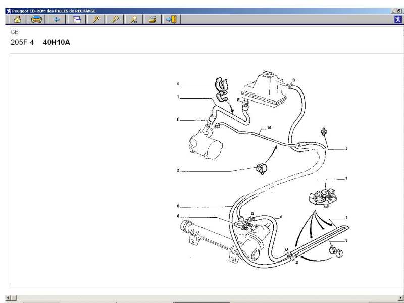

tu schemat jeszcze 8)

Dzieki takiego czegos mi bylo trzeba:) Co do pompy to juz mam taki uchwyt, a co do zbiorniczka to chyba mam inny, musi byc orginalny? I czy wymiary przewodów tez musza byc jak w orginale?

Zbiorniczki są w czterech typach, zależnie od roku, kraju docelowego i wersji i są diametralnie inne, umiejscowienie nie ma większego znaczenia. Upewnij się, że sztyce od kierownicy masz taką samą bez wspomy Twoja jak wejście na maglu do wspomy, mogą się różnić

co do zbiorniczka to nieoryginalny pewnie tez bedzie dzialal
jesli chodzi o przewody to nie bardzo wiem o jakie wymiary chodzi, ale kazde inne przewody hydrauliczne ( za maglownica zwykle weze gumowe olejoodporone) powinny dac rade :)

Witam! Montawanie wspomagania in progress ale wynikło pare problemów:
1. ile rowkow powinno miec kolo pasowo od pompy wspomagania :?:
2. potrzebuje tej rurki nr 9 z tego schematu i korka do zbiorniczka - nie ma ktos?
tu lepiej widoczne http://www.stuartmcguire.co.uk/pug/GB/205N/4/40H10A.HTM
acha i mieszka na przekladnie tego z wieksza dziura
Banita
Posty: 4993
Post autor: Banita »
ten waz jest niskocisnieniowy, wiec mozesz kupic zwykly pleciony waz gumowy w motoryzacyjnym

to jest metalowe, ale moim zdaniem metalowe byc nie musi, a jesli musi, to napewno da rade miedziana rurke kupic i sobie dogiac :)

gng pisze:Witam! Montawanie wspomagania in progress ale wynikło pare problemów:
1 4 rowki
2 ta rurke mozna sobie odpuscic widzialem wspomaganie w berlingo 1.4 i tam tego nie bylo jedyna roznica to taka ze przewod od wspomagania do zbiorniczka szedl w okolicach chlodnicy
