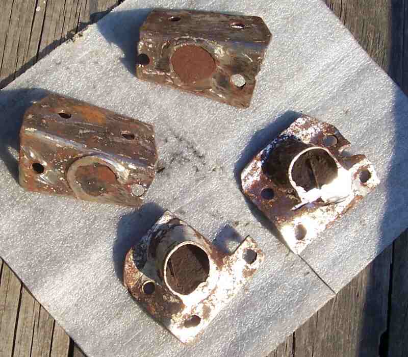

To dawaj link do strony, ja przymierzam się do montażu i chętnie poczytam :) Ze swojej strony moge służyć zdjęciami klatki i samych muf.

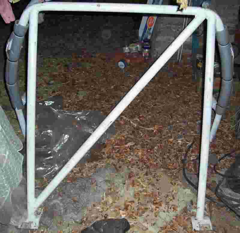

Generalnie z tyłu auta mocujesz do śrub trzymających belkę, dalej do podłogi przy środkowych słupkach (nie dokładnie po środku, ale bliżej przednich drzwi) i wyżej do górnego mocowania przednich pasów, no i przód do podłogi ok 5 cm od krawędzi drzwi do tyłu auta (patrząc od góry rura idzie praktycznie dotykając deski po środku osłon na głośniki). Tak przynajmniej o ile pamiętam idzie to w mojej klatce (2 części, "skręcana") podobno Peugeot Sport :roll: Ja bym jeszcze dodał mocowanie klatki do budy na wysokości słupków przedniej szyby. Zastanawiam się nad zastrzałami do kielichów, ale to chyba już lekka przesada :|

Foto mojej klatki:
kltka mufy.jpg (49.54 KiB) Przejrzano 7446 razy
klatka przód www.jpg (14.16 KiB) Przejrzano 7446 razy
klatka tył www.jpg (19.79 KiB) Przejrzano 7446 razy

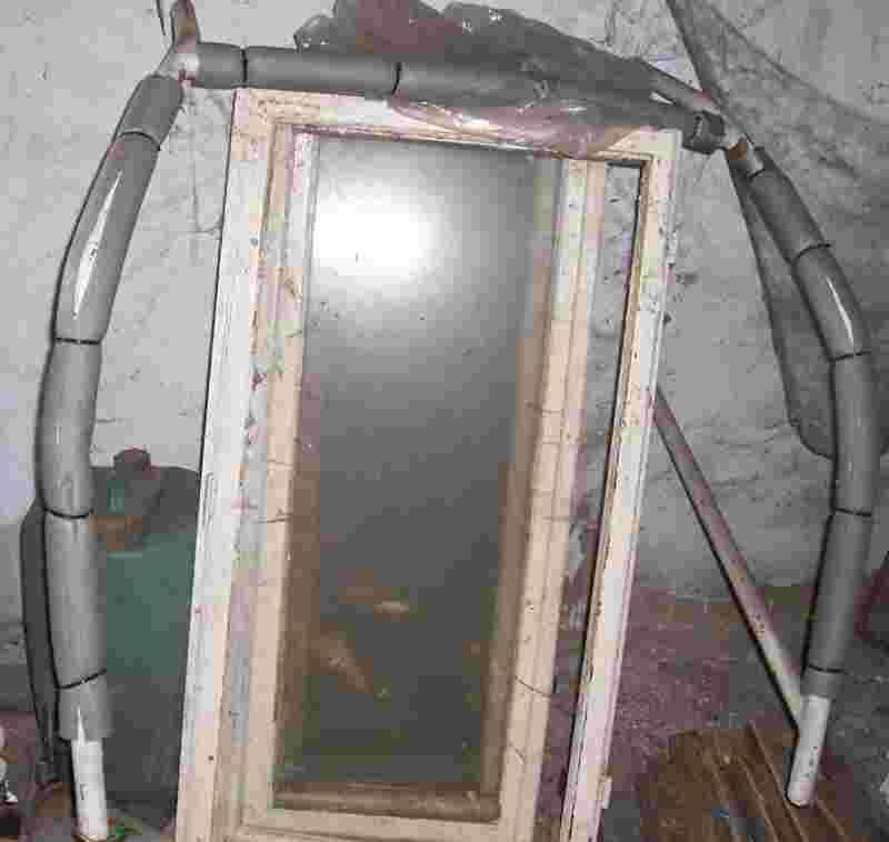

Nio to zakupiłem rury i giętarkę hydrauliczną, spawarke już mam i jutro zaczynam moje rękodzieło :P Przysle fotki z tego jak mi wyszła moja pierwsza w życiu klatka bezpieczeństwa :wink:

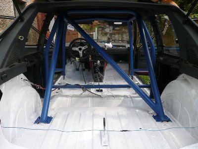

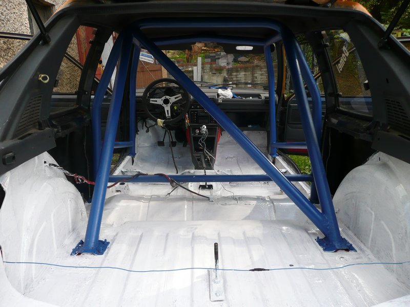

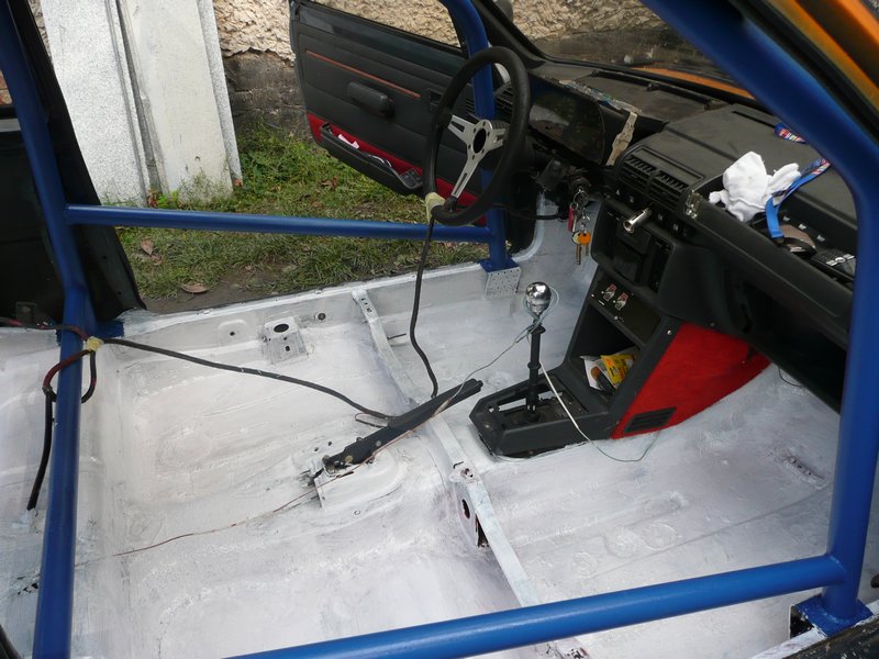

Nio to klateczka skończona:) Nawet nieźle wyszła jak na moją pierwszą klatkę bezpieczeństwa:)

Całkowity koszt to około 100zł razem z malowaniem...nie liczę kosztu zakupu giętarki, spawania i robocizny bo wszystko wykonywałem sam. Z materiałami wyszło mnie około 500zł. Pozdrawiam serdecznie
