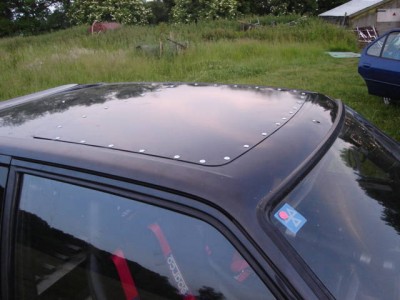

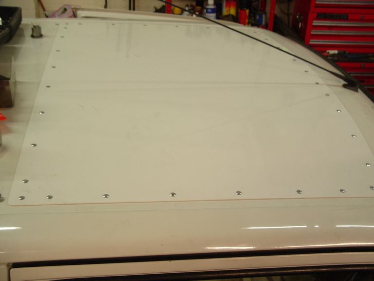

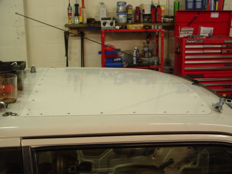

Wlasnie tylko u mnie na wsi z dostaniem poliweglanu bedzie problem. Dodatkowo taki kawalek musi miec faktycznie z min. 2mm grubosci zeby byl odpowiednio sztywny. Ciekawe ile waszym zdaniem moze wazyc taki poliweglan o gr. 2-3mm i wymiarach 90x70 - bo tyle mniej wiecej tego trzeba na blende szyberdachu.
Na zalaczonych zdjeciach nawet ladnie to wyglada ... ciekawe jak ze sztywnoscia i waga takiego elementu?

W GTi, zamiast wielkiej, ciężkiej szyby :wink: włożyłem kawałek poliwęglanu, grubość chyba 1mm. Był zakładany tylko na zawody, mocowany zazwyczaj w prowadnicach i oklejany srebrną taśmą :mrgreen: któregoś razu odlecial w powietrze :o
W rallye miałem uchylny szyber. Wyleciał cały. Teraz jest poliwęglan o gr. 0.5mm, przymocowany na wkręty i uszczelniony silikonem. Na BK jeden sędzia powiedział mi, że mam szczęście że nic o tym jeszcze nie mowi regulamin, bo pewnie by mnie nie przepuścił na BK :evil: Tylko to wg mnie jest bezpieczniejsze niż kawałek szkła nad głową.
