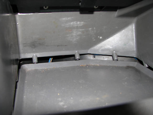

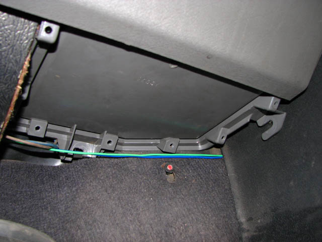

Kilka dni temu próbowałem zamontować zamykany schowek pasażera, ale nie mogę odkręcić tej ramki, która jest w wersji ze schowkiem bez drzwiczek. Tzn. tak... odkręciłem 4 śrubki u góry wewnątrz schowka, chyba też 4 lub 5 nad nogami, pod schowkiem i jedną nad nogami z prawej strony (taka większa). I teraz dwa problemy. Po pierwsze z lewej strony cały czas trzyma, tak jakby był skręcony z plastikiem z lewej strony, a po drugie, razem ze schowkiem odkręca nie się ten górny plastik, do którego przymocowany jest komputer. Nie chcę rozkręcać pół deski na darmo, dlatego wolę spytać doświadczonych w tym temacie. To nie może być aż tak skomplikowane. Tylko pewnie nie od tej strony się zabieram :/ Gdzie jeszcze trzeba odkręcić śrubki, żeby w końcu pozbyć się tej ramki. No i ewentualnie jak zamontować później ten zamykany schowek? I czy jeszcze coś będę potrzebował. Wiem, że u góry "haczyk" do zatrzaskiwania, ale czy coś jeszcze? Np. zawiasy?

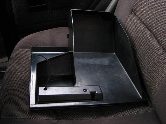

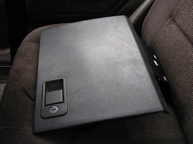

Kolego sam schowek Ci nie wystarczy. Musisz zdobyc jeszcze plastki ktory wchodzi pod przelaczniki od awaryjnych, radio itd. bo niestety ale nie da sie zalozyc samej drzwiczki od schowka ;( Zrob fotki co juz masz a ja Ci powiem co musisz dokupic

hm... mam tylko te drzwiczki z półkami :/ a który plastik pod awaryjnymi? Jakieś zdjęcie lub rysunek poglądowy? Zaraz spróbuje zrobić fotki co mam i co porozkręcałem.
To co już mam (czyli drzwiczki z półkami): To co odkręciłem:
