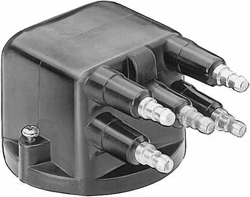

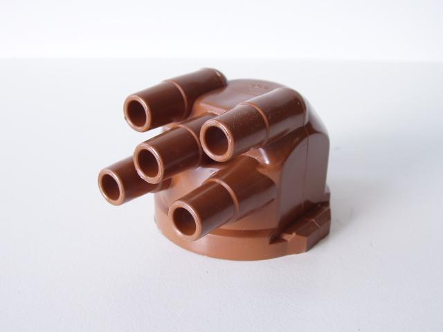

czy ktoś mógłby mnie uświadomić, czy w aparatach z CTi/GTI były montowane kopułki tylko i wyłącznie z otworami na kable, czy były tez takie które miały wystające króćce kabli ?
Bo kupiłem przewody wysokiego napięcia niby do XU9J1 ( sprawdziłem numer katalogowy ) a mimo to nie pasują do mojej kopułki.
Zdjęcia są przykładowe

tak - masz układ identyczny jak u mnie, i ciekawi mnie bardzo jakie kable kupiłeś.. bo za cholerę jasną nie mogę dostać takich żeby wszystkie 5 pasowało..

Znalazłem coś takiego ..i właśnie jest tu mowa o końcówkach żeńskich i męskich .
Będę dalej drążył temat.

Orfi a czemu kupujesz w sklepach internetowych nielepiej podejść do sklepu i dobrać takie jak trzeba?
Te katalogi w sklepach są o kant d..y rozbić
U mnie też kopułka była jak u ciebie a w sklepie według katalogu takie jak Ci sprzedali

Właśnie kupowałem w "żywym" sklepie...i był problem
Bo jak juz przyszły te co miały być niby dobre, to kable do świec były OK, ale kabel to cewki już niestety nie...
U mnie jest taki dziwny układ , że kabel do cewki przy kopułce powinien mieć króciec męski, a przy cewce damski.
Natomiast te ze sklepu wszystkie albo mają damskie albo męskie i jest dupa..
