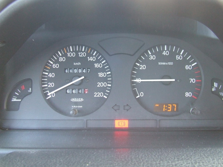

tam jest sam daszek z zegarami od 406
Re: dziwny licznik
Dokladnie to sam daszek z zegarami z 406, nie tyle chodzilo o wyglad co o polaczenie wszystkiego do kupy z silnikiem, cos czuje ze ten silnik 3.0 niezbyt by wspolpracowal ze standardowym licznikiem GTI

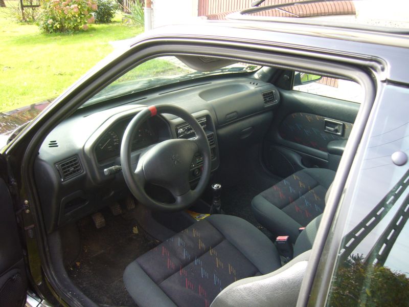

tu dobry przyklad porzadnego wpasowania deski z 206
ObrazekObrazekObrazekObrazek
A ponizej ten sam samochod co na filmiku:
Florek2b
Posty: 2196
Numer Gadu-gadu: 1958447
Re: dziwny licznik
Post autor: Florek2b »
czy ta deska z 206 jest porządnie wpasowana to miał bym pewne obiekcje :P ale jak miał bym 205ke do zabawy która nie jeździł bym na co dzień to pomyślał bym o desce z 106 :D

Re: dziwny licznik
Post autor: kermit »
przekładając taka jednostkę napędową musiał chłopak przerzucić prawie wszystko a elektronikę na pewno licznik od 205 by nie podszedł licznik od 406 czy innego nowszego Peugeota jest napędzany elektrycznie a nasze są mechaniczne czytaj poprzez linkę. owszem wszystko się da ale gdzie sens gdzie logika??
