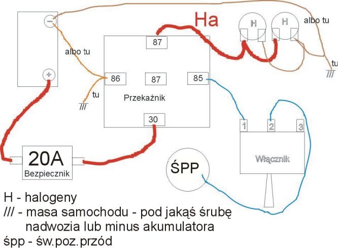

Schemat instalacji elektrycznej do halogenów. PILNIE!!!
Post autor: motomaniak111 »
Witam. Pilnie poszukuję schematu instalacji elektrycznej a konkretnie podłączenia halogenów. Jakby ktoś miał to proszę przesłać na maila: motomaniak111@op.pl.
Będę bardzo wdzięczny.

Padre mi cos takiego skrobnal kiedys na szybkiego w Paincie ,niestety nie mam juz tego na dysku. Moze napisz mu PW.
Re: Schemat instalacji elektrycznej do halogenów. PILNIE!!!
Para , czy miałeś to na myśli ? :D :D :D
dokladnie :)
