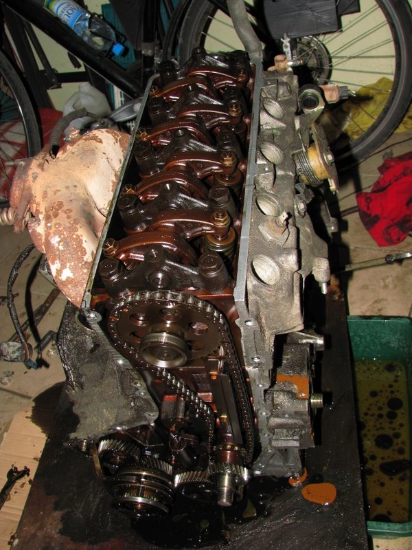

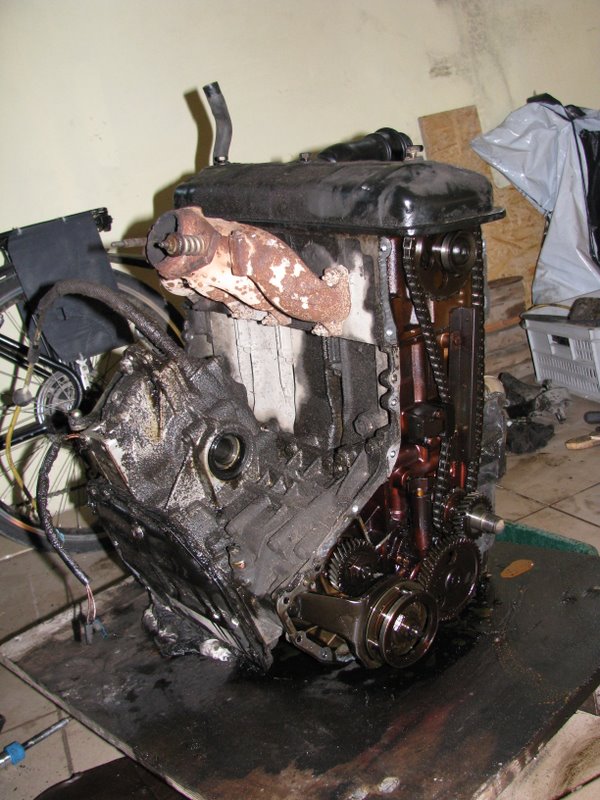

Jakiś czas temu podjąłem prace nad silnikiem 1.4 XY8
temat ten powstał,ponieważ mało kto nawet wie jak ten silnik wygląda ...może to co robie komuś sie przyda w jakich kolwiek modyfikacjach swoich silniczków.

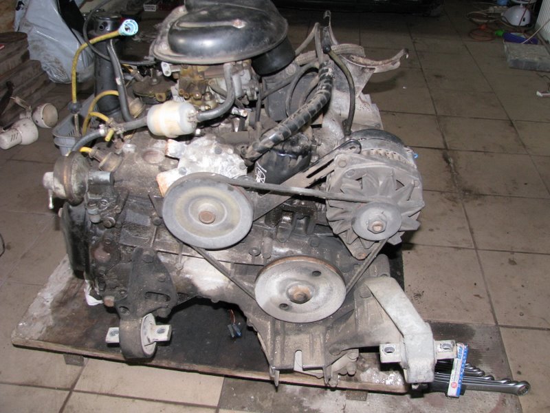

Silnik z Boku
Silnik z Boku

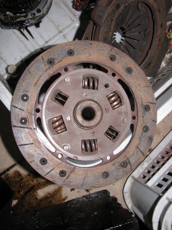

Sprzegło w nienajlepszym stanie

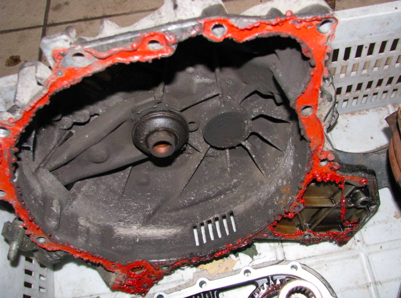

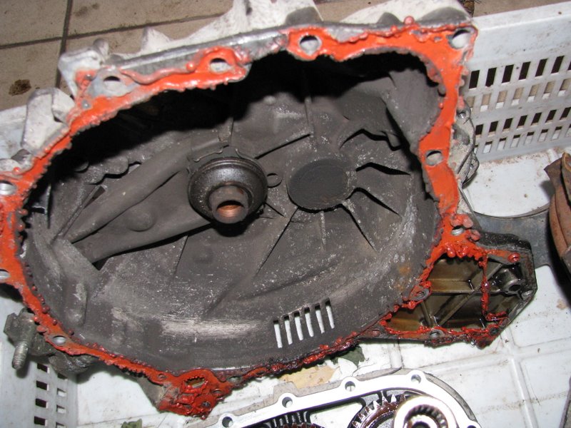

Obudowa sprzegła i przeniesienia napędu

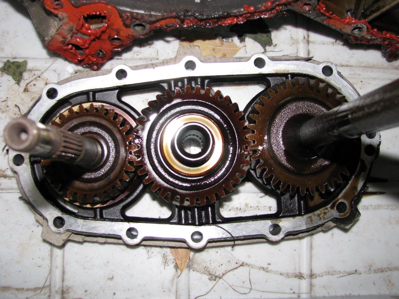

Przeniesienie napędu ze sprzegła na dalsza czesc skrzyni

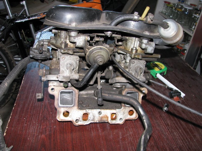

Gażniki Webera
Gażniki Webera

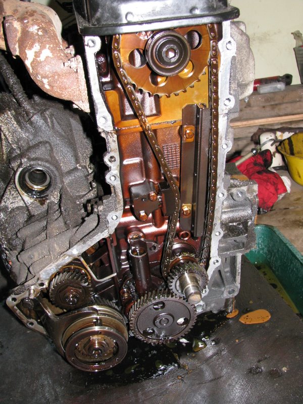

Łańcuch rozrządu ,niesamowita sprawa

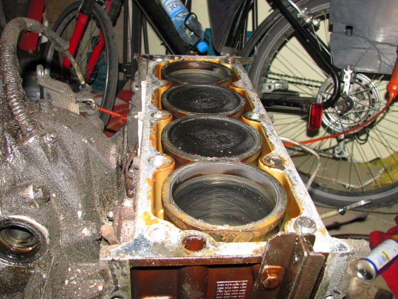

Tłoki i Tuleje w Niezłym stanie

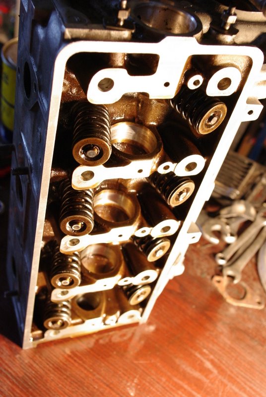

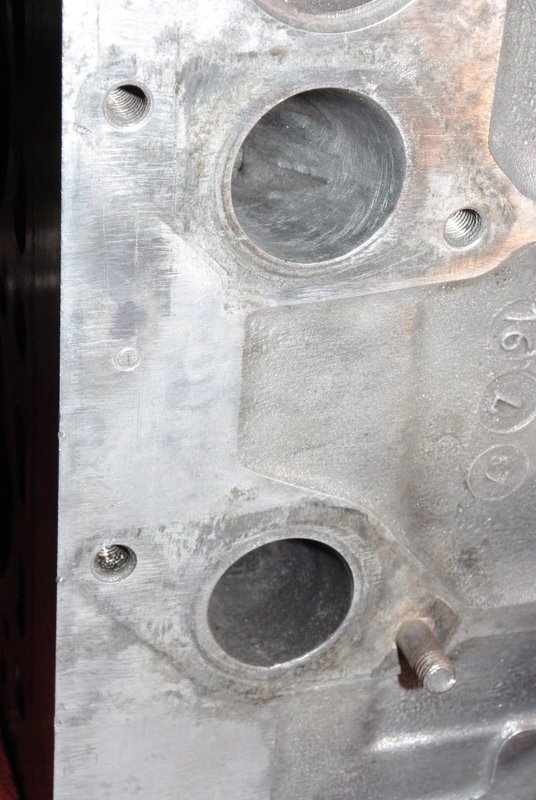

Po obejzeniu głowicy i tulei zdecydowałem ze nie bedzie generalki bo nie ma najmniejszego powodu

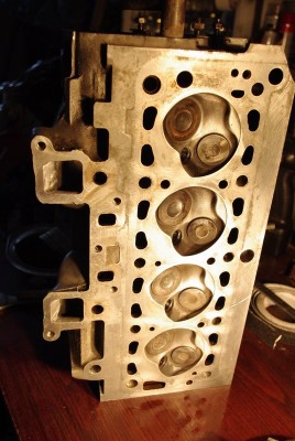

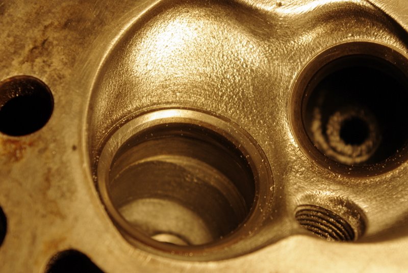

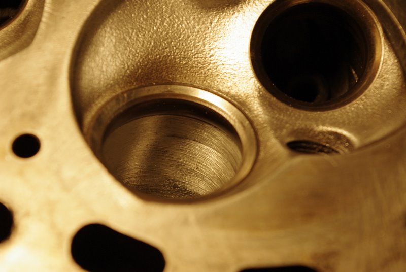

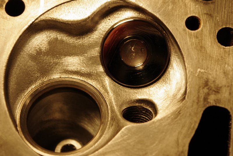

zająłem sie głowicą ,po rozpieciu zaworów sprawdzilem prowadnice które okazało sie są w b.dobrym stanie wiec zostaną ,kanały wylotowe zostaną zaokrąglone lekko zmodyfikowane i spolerowane ,kanały dolotowe przy gniazdach zaworowych powiekszone zaokroglone ,kolektory dopasowane ,prace trwają ,ale ze wzgledu na podjecie dwóch prac naraz , moze sie to troche przeciagać
górny kanał wylotowy wstepnie powiekszony i zaokrąglony dolny seria
Głowica i widoczne kanały dolotowe
podpory wałka rozrzadu ,ale dziwnie porysowane jak i sam wałek ..
wstepna polerka zaworu wydechowego
seryjny kanał dolotowy
wstepnie Lekko poprawione kanały dolotowe

Czerwony sylikon, nasi tu byli hehe, popytaj o loktite (silikon taki biały) marki Forch, tani nie jest ale napewno lepiej daje radę niż czerwony sylikon, uszczelniałem tym dekle nad klawiaturą, miski i tym poodbne naprawde idealny do takiej zabawy. Zapowiada sie całkiem fajnie, trzymam kciuki za ukończenie prac nad motorkiem moze w przyszłości skorzystam kiedyś z opisów nad pracami przyokazji zbawy z moim 1.4 heh

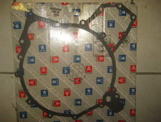

Zarówno u mnie jak w fotorelacji Kamkiler'a na obudowie skrzyni biegów jest widoczne czerwone uszczelnienie. Nie mogę nigdzie znaleźć informacji czy tam ma być uszczelka, czy tez ma jej tam nie być? Wiem, że temat trudny ale może ktoś coś wie? ;)
OK! Już wiem 8)7 ...
Dla potomnych: jest tam uszczelka o numerze OEM 210948, a wygląda tak:
Zrzut ekranu 2016-11-03 o 12.19.54.png (160.34 KiB) Przejrzano 41459 razy

Simon czy może masz też numery innych uszczelek do leżaka? Chodzi mi o uszczelki przekładni pośredniej.
