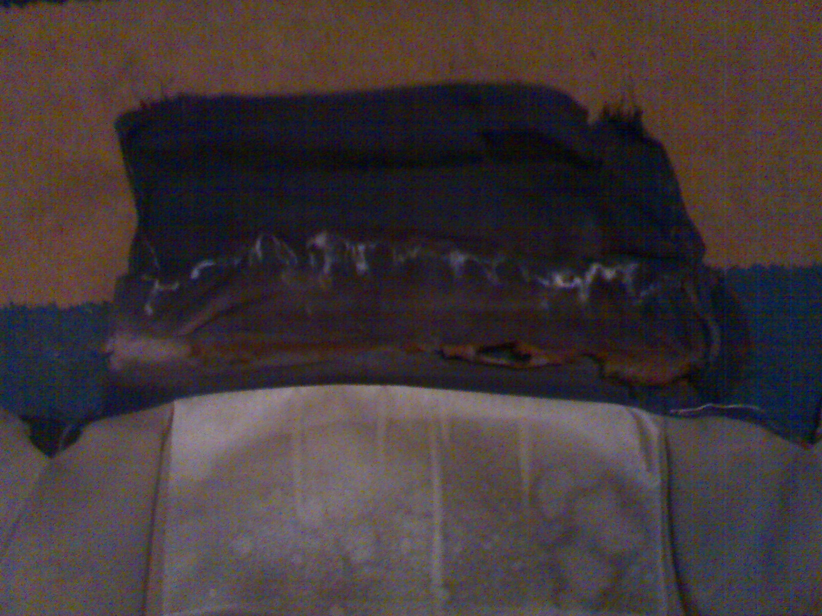

Ok to i ja się podepnę, u mnie sprawa wygląda tak. Skora w b.dobrym stanie , narzekać nie mogę. Mam problem z materiałem łączącym siedzisko z oparciem, za każdym razem jak podnoszę swój tyłek z fotela widzę kawałek gąbki miedzy oparciem a siedziskiem :/
Naprawiał już ktoś coś takiego ? Czy samochód do wymiany ? :wink:

Jeśli dobrze zrozumiałem to nie masz żadnego przetarcia w materiale tylko jak się po prostu źle układał. Może to sprawa zużytych gąbek?

Para pisze:Ok to i ja się podepnę, u mnie sprawa wygląda tak. Skora w b.dobrym stanie , narzekać nie mogę. Mam problem z materiałem łączącym siedzisko z oparciem, za każdym razem jak podnoszę swój tyłek z fotela widzę kawałek gąbki miedzy oparciem a siedziskiem :/
U mnie jest identycznie. Mam fotele całe w skórze i chyba się trochę skurczył materiał na siedzisku. Nic mu w sumie nie dolega, tylko po prostu jest nieco krótszy i przez to odsłania się gąbka między siedziskiem, a oparciem.
Nie ma na to rady - trzeba zmienić samochód :p
A tak na serio, to planuję dosztukować po prostu kawałek skóry przy okazji wizyty u tapicera...
Zaznaczę, że tak samo jest z fotelem kierowcy i pasażera.
Re: Zniszczone fotele
hmm no wlasnie, u mnie nie ma tam skory tylko material. Oryginalnie material powinien sie ladnie zawijac pod spod fotela ale u mnie jest przerwany w miejscu zlaczenia z siedziskiem :/ przyszyc to bedzie ciezko, pewnie trzeba bedzie wymienic caly material na siedzisku zostawiajac skore. Da sie tak ?
Ej ej ej! Na siedzisku jest taki kawal materialu ktory naciaga je do tylu... Albo puscilo mocowanie tego materialu, albo sie juz porwal... Trzeba go wymienic i ladnie przy skladaniu naciagnac.

DjPrezes, dokladnie o to mi chodzi, raczej przerwany material niz urwane mocowanie
