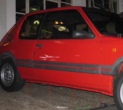

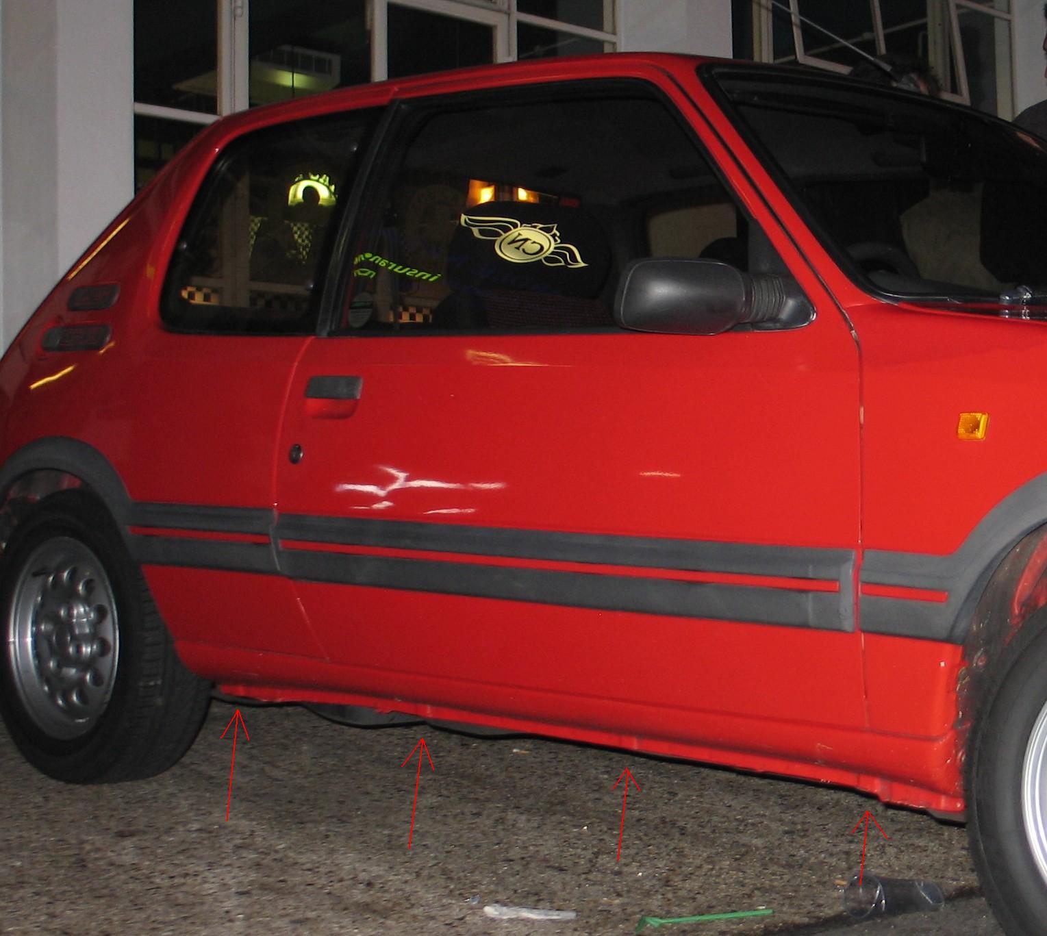

Re: Szczelność progów .

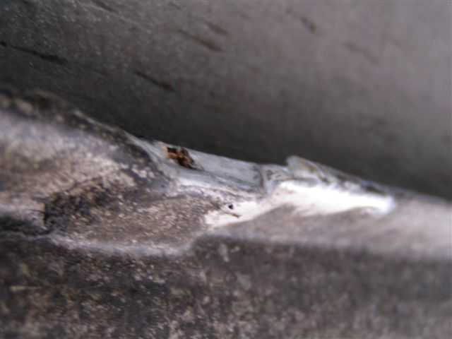

Dla rozwiania wszelkich wątpliwości foto..

W drzwiach są otwory odpływowe.Widoczne w dolnych rogach drzwi . Mogą być zaklejone błotem od wewnątrz. Zdemontować tapicerkę drzwi i udrożnić.

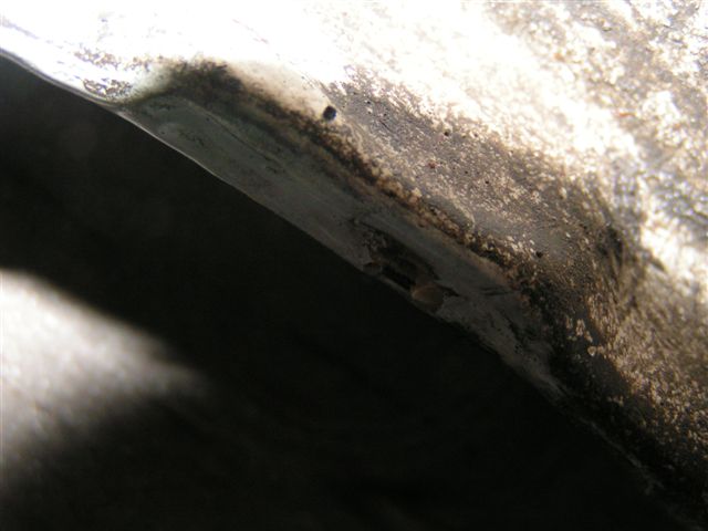

dziękuje

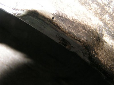

tylko kurna nic tam nie widze ...może dlatego że jest ciemno:D

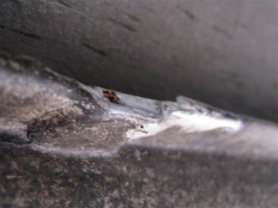

czyli chcecie powiedziec ze w tych miejscach powinny być otwory ?
dziurka którą widać została przezemnie wydłubana tuż przed zrobieniem zdjęcia - powiększyć ją ?
Dokładnie tak jak mówisz - powiększyć...
...choć wielu uważa że małe dziurki sa lepsze..
jednak w tym przypadku ewidentnie widać, że nie były przepychane od wielu lat...
A na serio, to polecam drewniana listewkę, tylko delikatnie byś jej nie ułamał...
