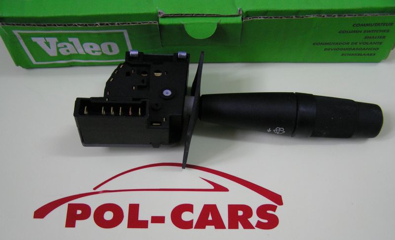

Zwykły przełącznik posiada dwa gniazda. Jedno trzy torowe i drugie w zależności od wyposażenia pięcio lub siedmio torowe. Jeżeli nie zamontowano przekaźnika czasowego to w tablicy bezpieczników jest założona zaślepka a pod nią zwora i tu wystarczy trzy + pięć torów.natomiast do przekaźnika czasowego musi być trzy + siedem torów. Wtyczki mają pełne okablowanie tak więc jeżeli chcesz założyć czasówkę to wystarczy wymienić przełącznik i włożyć przekaźnik. W kabrioletach wtyczka trzy torowa jest niewykorzystywana .
więcej /SZUKAJ/ przełącznik wycieraczek opisy + foto.

Przelaczniki byly tez inne po 91 roku wiec sprawdz z ktorego roku kupujesz.

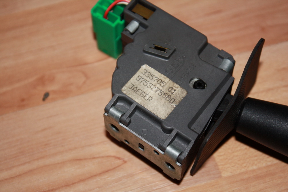

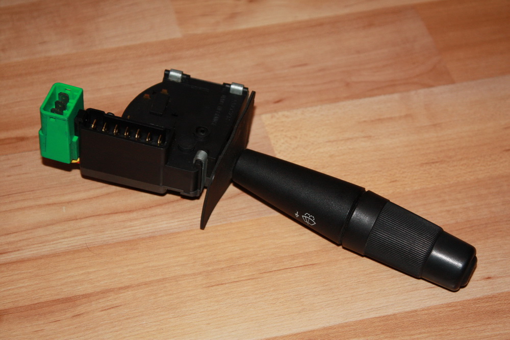

para ja mam ten okrągły na zdjęciu na dole tylko że ja mam dwie wtyczki(jedna innego koloru) a tu widze tylko jedną.

Powinna tez byc druga zielona

no być moze jest tylkko troszke źle zdjęcie zrobione

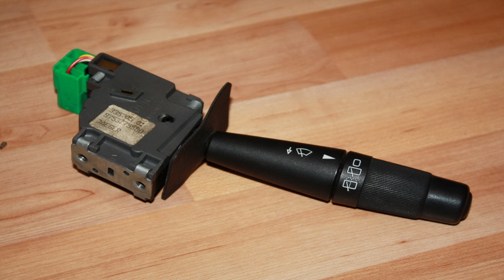

Para ... były inne po 87 roku...
To raz, a dwa regulacja nawiewu występowała inna w autach z klimatyzacją - jak uda Ci się coś takiego gdzieś znaleźć daj znać. odkupię od Ciebie ten niepotrzebny element.
Re: Przełącznik wycieraczek.Regulacja nawiewu.
Owy przełącznik po 87 roku wygląda tak
Różnica w cabrio jest w tym, że nie da się obrócić pokrętła od tylnej wycieraczki, brak też nomogramu dotyczącego tylnej wycieraczki..
