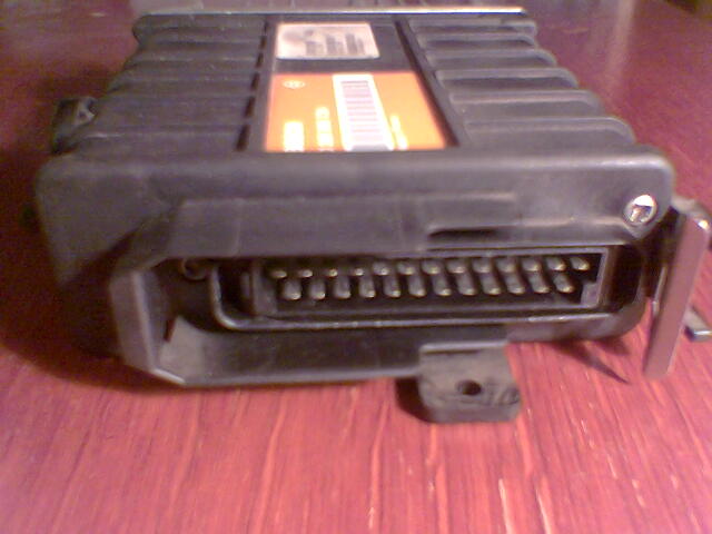

Komputer o którym rozmawialiśmy:
Pochodzi z 205 Look z '90.

Florek2b
Posty: 2196
Numer Gadu-gadu: 1958447
Re: Dziwny problem z obrotami
Post autor: Florek2b »
komp jest taki sam :) ale miało miejsce cudowne ozdrowienie 8)7 po odłączeniu kompa i podłączeniu go ponownie samochód działa jak by nigdy nic zobaczymy jak długo 8)7
widocznie tego mu było trzeba pewnie jakiś pin przestał lekko kontaktować 8)7
