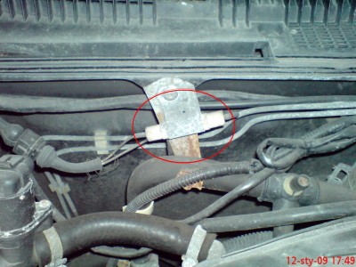

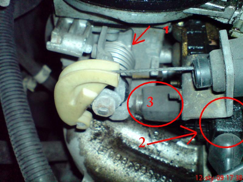

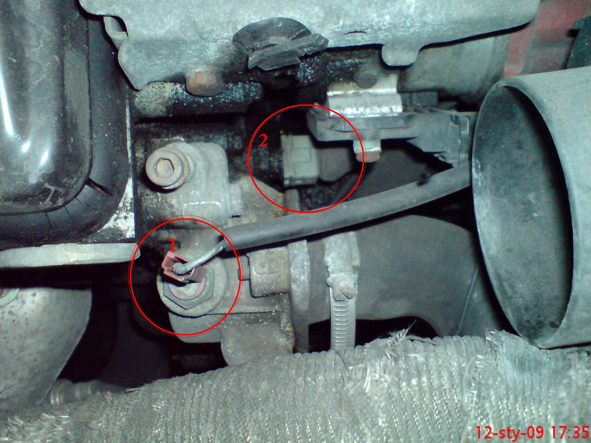

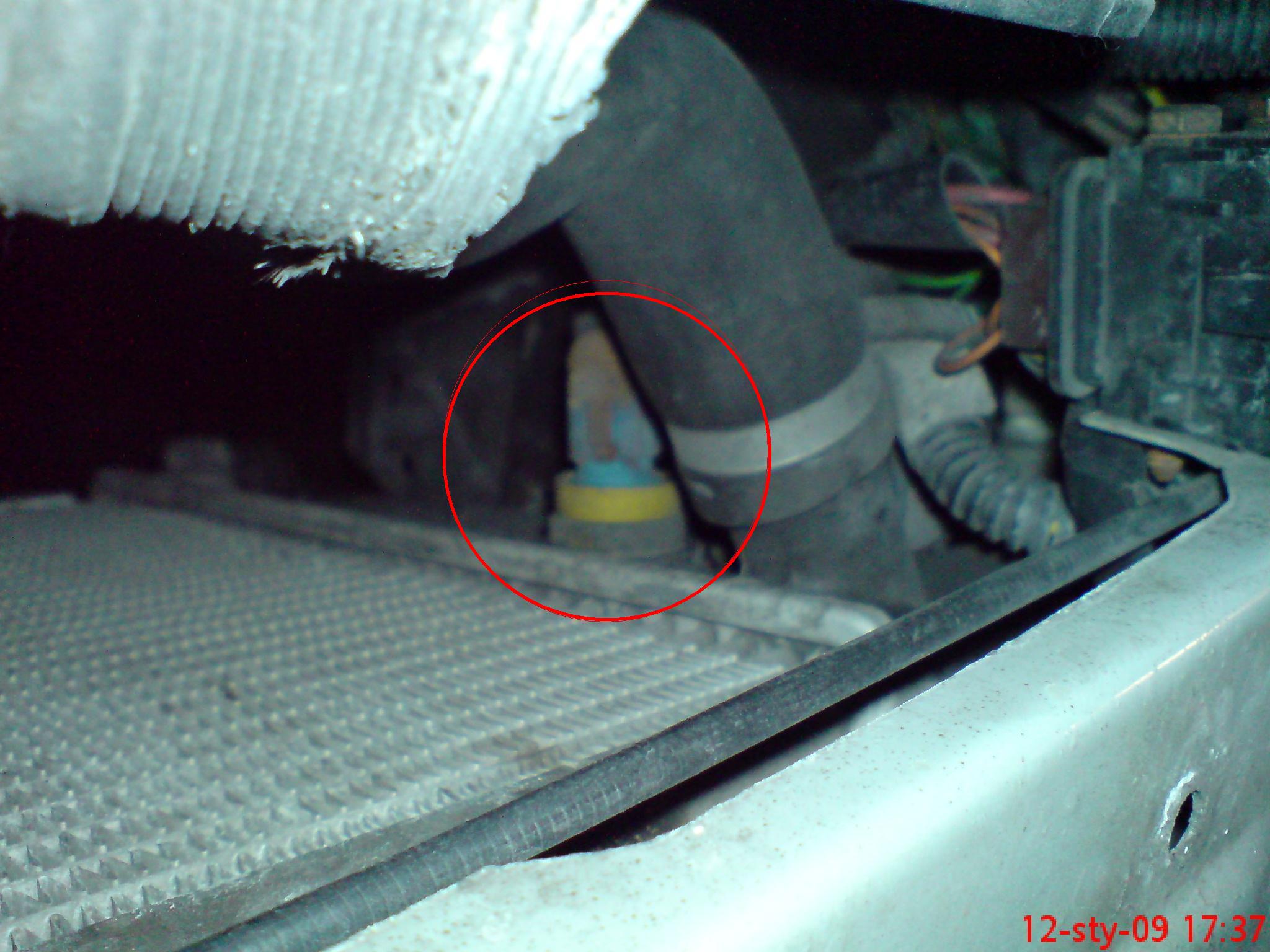

Kto mi powie do czego służą zaznaczone elementy na zdjęciach?
Dodam że jest to silnik TU1M 1.1 na wtrysku MONO - JETRONIC.
1. 2. 3. 4. Gdzie tu się znajduje silniczek krokowy?? 5. Znajduje się w miejscu nr.1 czy tak jak twierdzą co niekturzy w miejscu nr 2, a może kryje się w miejscu numer 3?
Ostatnio zmieniony 15 sty czw, 2009 10:44 pm przez spina205, łącznie zmieniany 16 razy.
- Orfister
- Posty: 5718
- Numer Gadu-gadu: 2690638
- Lokalizacja: Gostynin
Re: Czujniki w silnku kto wie od czego?
1 - czujnik temperatury silnika - kontrolka przegrzania
2 - czujnik temperatury uruchamiający wentylator
3 - nie wiem
4 - za spręzyną
3 - nie wiem
4 - za spręzyną
cyborg
- Posty: 994
- Rejestracja: 14 lut pn, 2005 3:25 pm
- Posiadany PUG: Ex 205 XS 1,4 75 KM
- Lokalizacja: Brodnica
4-krokowiec
1-u mnie to jest czujnik od wskazowki nie od przegrzania, przegrzanie mam obok czujnika temp dla kompa, w glowicy
