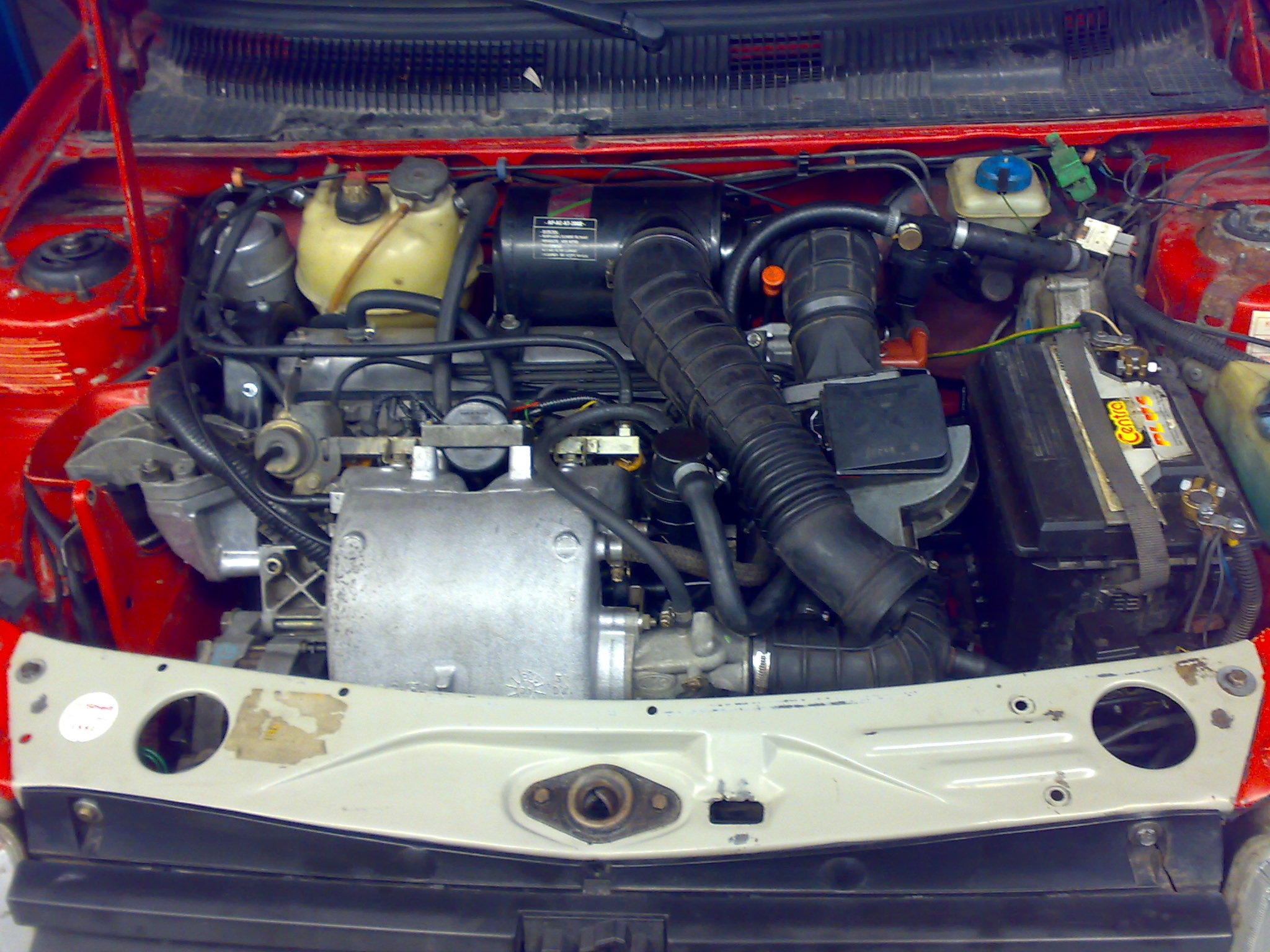

Witam.
Niedawno kupilem GTI 1,9,chcialem sie wam pochwalic,dlugo polowalem na taki woz,ale niestety ceny sa wysokie,na dodatek zawsze trzeba dolozyc,nieraz samochod bardzo bity,lub nawet zaniedbany i zapuszczony na maxa....
Trafilem niedaleko mojego miejsca zamieszkania czerwone GTI,stan samochodu dostateczny.
Dla mnie agumentami za kupnem bylo przedewszystkim to ze byl caly oryginalny,poza wiejskimi brewkami na reflektorach i pedalskimi nakladkami na pedala :D jest oryginal.
Zawieszenie przod i hamulce do remontu co juz zrobilem,silnik byl zajechany.
Ostatnim argumentem jest to ze posiada gaz (tak wiem znow zaczniecie gaz beee,gaz to i tamto,ale ja zawsze jezdze na gazie)oznacza to ekonomiczna w miare jazde i wcale wbrew innym nie niszczy tak silnika.
Blacha jest w stanie dobrym z plusem,wymaga jednak poprawek lakierniczych.
Wnetrze jest tez w dobrym stanie oprocz tapicerki siedzen.
Tak wygladal jak go kupilem

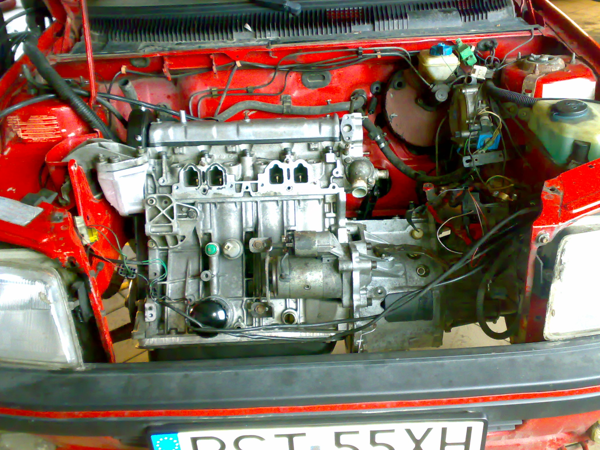

Nastepnym krokiem po zrobieniu zawieszenia i hamulcow to silnik
silnik w trakcie wyjmowania

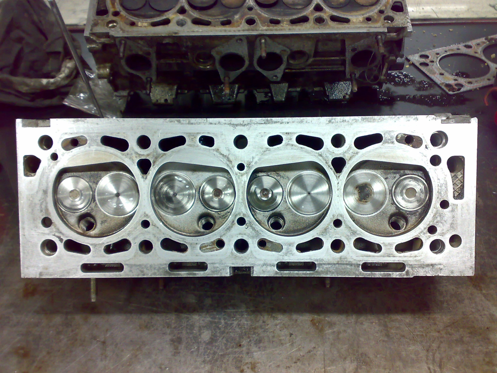

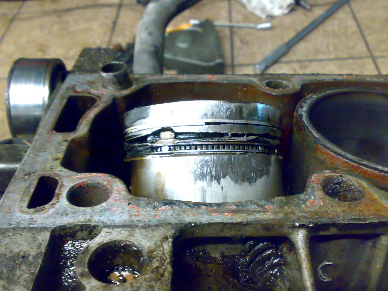

Po wyjeciu i sciagnieciu glowicy znamy przyczyny duzych przedmuchow i malej mocy :)
Tlok
Tlok
Wyczyscilismy komore

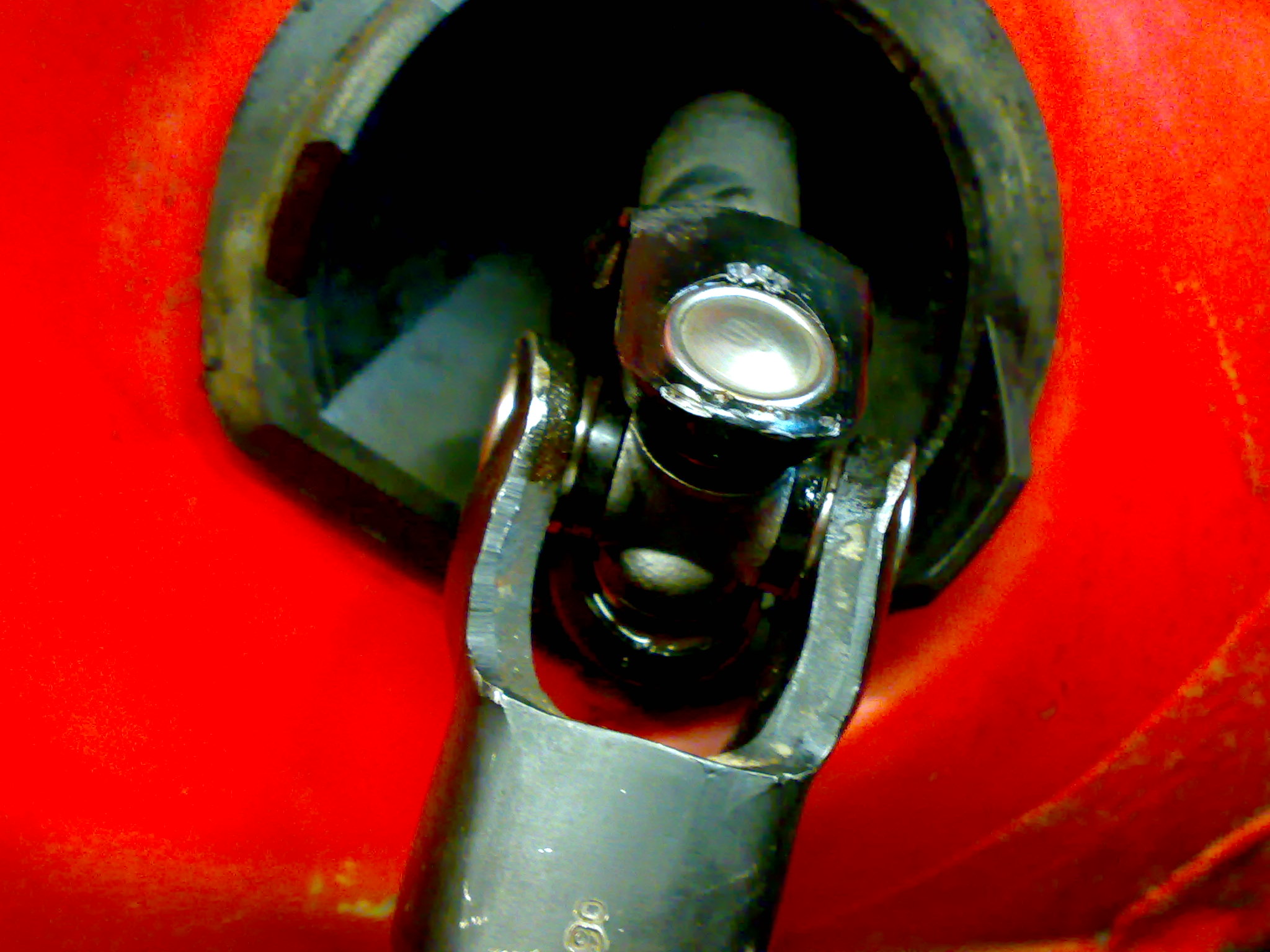

przy okazji wymienilismy krzyzaczek

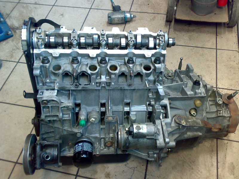

No i zabawa z nowym silnikiem,tutaj glowica :)
Silnik przwie na ukonczeniu

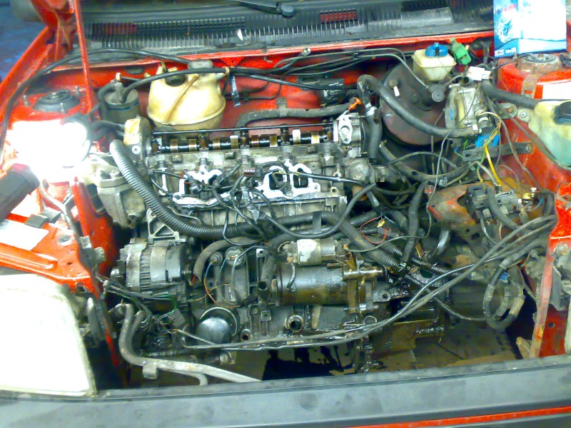

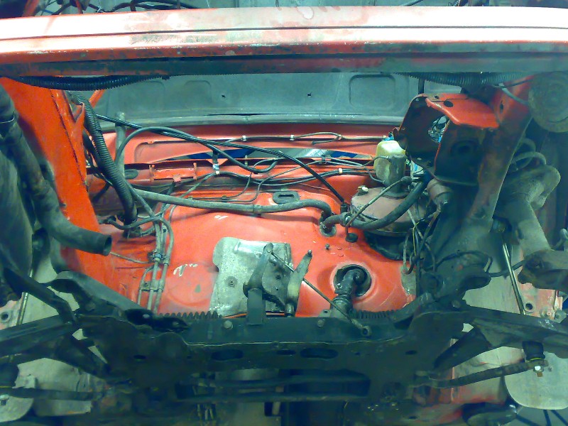

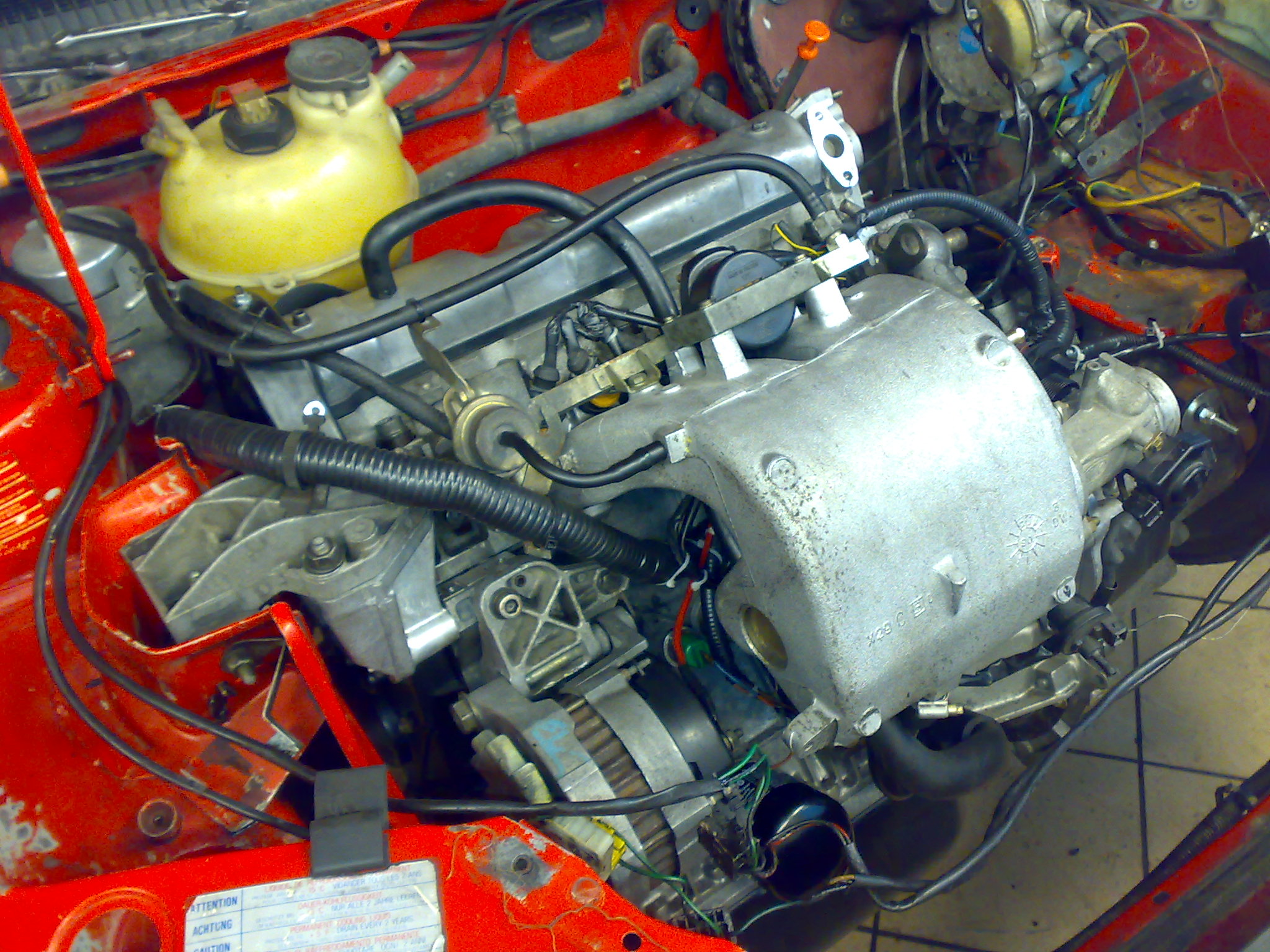

Nastepne postepy,tym razem kabelki i powolne uzbrajanie w osprzet
Re: Moje GTI
Silniczek wygląda konkretnie...super...
Taki garaż to chyba każdy by chciał mieć... :mrgreen:

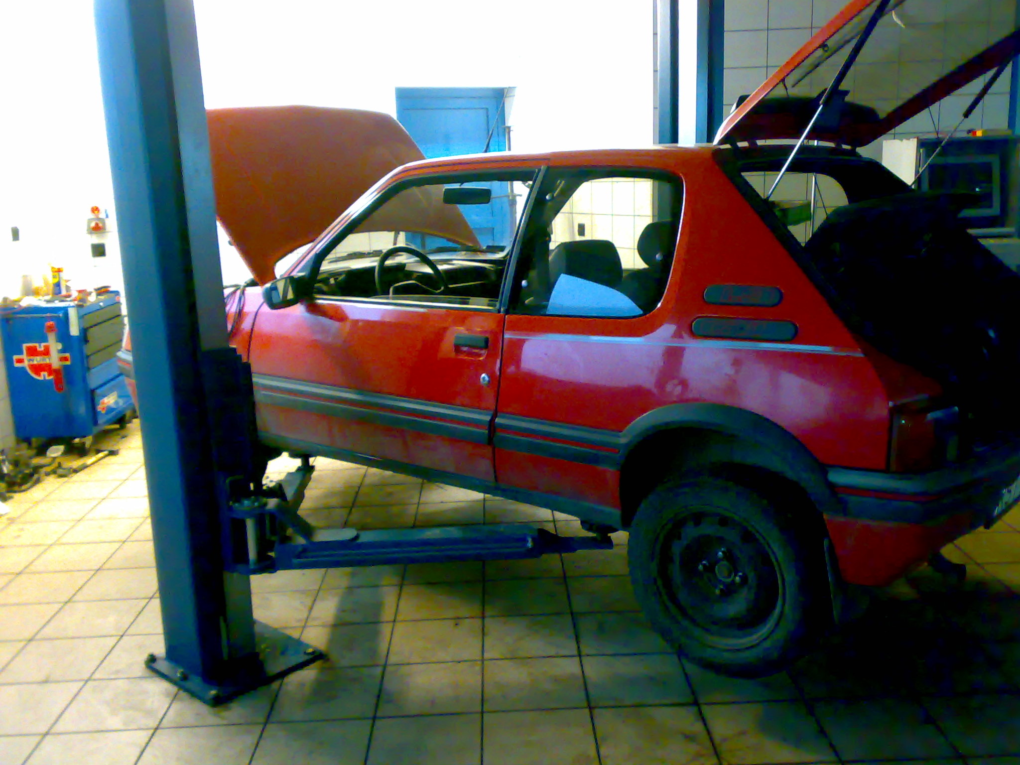

Udalo mi sie zakonczyc,silnik odpalony przejechalem juz kilkadziesiat kilometrow,czeka mnie jeszcze wymiana przeplywomierza i wszystko juz gra.
Tak wyglada na ukonczeniu;

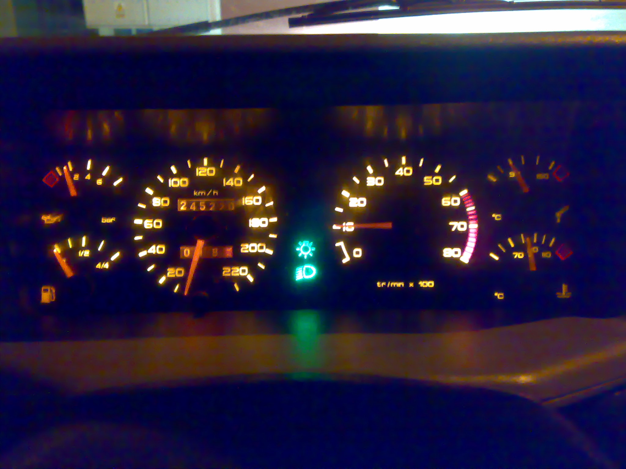

A takie ma wolne obroty,widac jaka temp,oleju i jakie cisnienie.
Silnik zalany olejem BP Visco 5000 5W40 pelen syntetyk.
