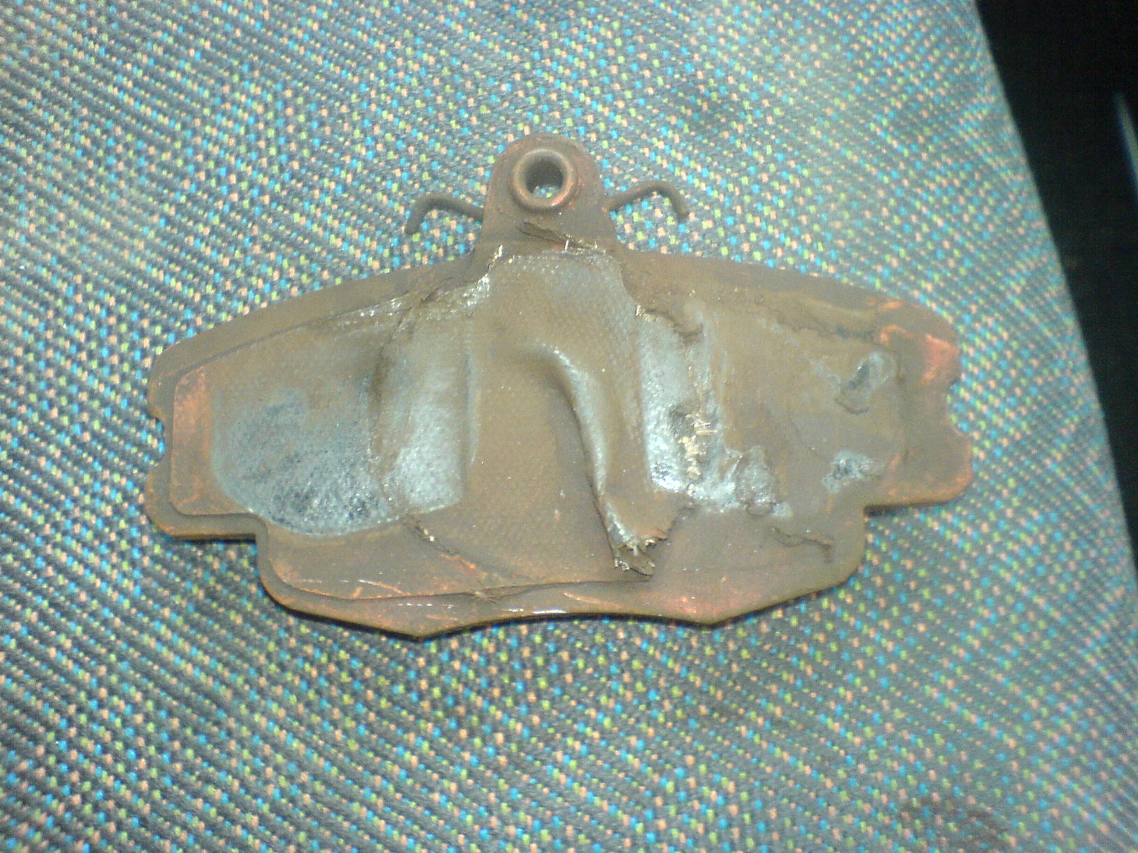

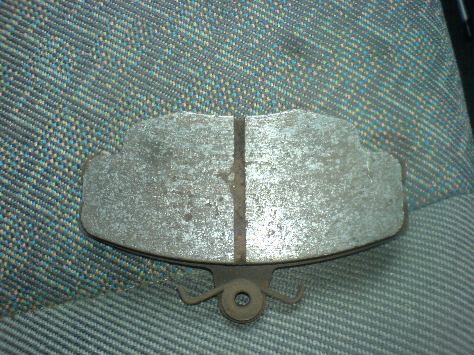

- Para
- Posty: 10182
- Posiadany PUG: najlepszy
- Numer Gadu-gadu: 1559591
Re: jakie hamulce występują...?
Witam, tak dla jasnosci, te klocki sa od jakiego typu ukl. hamulcowego ?
- marcinpug
- Posty: 442
- Rejestracja: 11 lis ndz, 2007 6:21 pm
- Posiadany PUG: 205 GTI 167KM 305 GT 205 1.6 automatic 205 1.9 automatic
- Numer Gadu-gadu: 2052464
Para od przedniego
lucas oczywiscie
sorry za OT
sorry za OT
