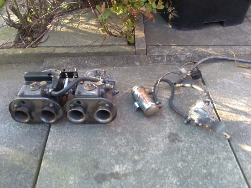

Po głowie chodzi mi montaz gaznikow weber 45
Z tym ze nie znam nikogo kto mogl by poprawnie zamontowac i wystroic taki zestaw.. Pytanie tez jak to jezdzi w praktyce? Czy ciagnie to za soba jakies inne modyfikacje itp. prosze o wszelkie rady, namiary na osoby ktore moga zestroic to w calość tak zeby mialo to rece i nogi

Z tego co pamietam to jakbys znalazl kontakt do tego pana pewnie uzyskalbys wszystkie potrzebne informacje:
http://gti.peugeot205.pl/gallery/205mi16?page=6

Nie wiem tylko Para czy pamietasz, ze ten Pan poprzestal bodajze tylko na odpaleniu tego zestawu! Wiec o jakim kolwiek zestrojeniu chyba nie moze byc mowy?
levis przede wszystkim chodzi o dzwiek silnika

Zen, napisz do Sekatora Tomka, on z tym swoim rallye ma gaźniki, teraz ogarnia trąbki, więc na 99% będzie miał kogoś kto to założy i zestroi..
przemyśl tylko sprawę żeby nie zrobić tak że auto które ładnie jeździ po tych modach u nie fachowca nie zaczęło kuleć... bo przecież będę go chciał później odkupić
ps. w tym temacie marcinpug pisze że Kaktus składa mu takie coś
http://forum.peugeot205.pl/viewtopic.ph ... &start=780

Dlatego chodzi mi o kogos kto potrafi to zrobic dobrze- nie bede sie bawil w projekty po 2 lata- bo mnie na to nie stac a i auta chce uzywacSebek pisze:auto które ładnie jeździ po tych modach u nie fachowca nie zaczęło kuleć... bo przecież będę go chciał później odkupić![]()

wiesz ze to bedzie wiecej paliczen81 pisze:bo mnie na to nie stac a i auta chce uzywac![]()

Przede wszystkim na takim zestawie można wydusić z puga 160-170 kucy a to sporo jak na 8- zaworową jednostkę .Dla kasiastych sa 4 przepustnice z wtryskiem Jenvey-a . Do strojenia polecam odwiedzić warsztat motocyklowy w swojej okolicy . U mnie jest np. Kolec http://www.kolec76.com/ Moje auto będzie strojone w Krakowie na hamowni bo bez tego ciężko będzie . Swego czasu w Górach Roman Baran jezdził 205 na gażnikach i przy silniku 1.6 z głowicą od mi16 osiągał rewelacyjne miejsca . Baranowi ustawiał gażniki Bogdan Wozowicz.

Romek mial glowice z 1.9 8v - nie jestem pewien jakie mial korby i wal.. ale glowe mial na pewno z 1.9 8v.
Przy wkladaniu glowicy 16v do 1.6 jest bardzo duzy problem z za malym stopniem sprezania... i mozna to tylko zalatwic tlokami na zamowienie.

Moralez nie stac mnie na projekty trfajace po 2 lata- ze bedzie wiecej palic to wiem, ale mam nadzieje ze przy spokojnej jezdzie w 30 sie zmieszcze
Marcinpug tyz myslalem nad warsztatem motocyklowym ale to juz na koncu. Trzeba to poprawnie zalozyc i podpiac wszystko tak zeby auto jezdzilo- i o to mi glownie chodzi, z synchronizacja gaznkow pomeczyl bym sie wlasnie pozniej.

Proponuje, zadzwonic do zakladu w Kaliszu - Regeneracja Gazników RENGAZ Kalisz ul.Łódzka 205. Solidna firma.
Moze podjeliby sie takiej zabawy ;]

Jeśli potrzebny będzie numer telefonu do tej firmy , to mogę podać
Byłem tam w sobotę na strojeniu swoich Weberów
Jest tam dwóch fachowców i pierdylion gaźników na milionie półek.

powiem tak - ja co prawda mam jeden gaźnik, ale to jest naprawdę coś pięknego i nie zamienił bym gaźnika na zwykły wtrysk (no chyba że były by to 4 przepustnice i specjalnie zaprojektowany układ)levis pisze:Mam pytanko. Co wlasciwie daje ten mod. Zamiana wtrysku na gaznik ? podnosi moc, czy tylko brzmienie itd ?
Pomijam kilka koników więcej. Trzeba się samemu przejechać i zobaczyć jaka jest różnica w reakcji na gaz itd
