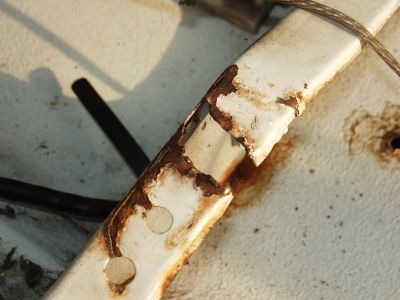

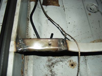

Robilem to juz 2 razy i widze ze znowu musze je wyjmowac-tak jak pisze TOMBIKE to kwestia popekanego stelazu, u mnie przewaznie pekaja prety w miejscu polaczenia z taka blaszka, tzn spawy pekaja.. Te fotele maja chyba zbyt delikatna konstrukcje, szczegolnie w wersjach 3D gdzie czesto sie je podnosi do wsiadania z tylu.. Ne ma innej rady tylko odkrecac fotele i jechac do spawacza:)

spawanie i po sprawie kazdy prawie to rpzechodzil nawet ja

Mnie też się buja fotel pasażera. W wersji 3drzwiowej fotele są na zawiasach żeby je dżwigać tam właśnie na tym zawiasie przy haku który blokuje siedzenie w czasie jazdy czasem luzuje sie nit który to wszystko czyma. z jednej badz z dwuch stron. Trzeba go wymienić albo przyspawać żeby nie był lużny i nie wylatał.
