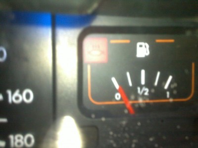

Mam mały problem od paru dni zapala mi się kontrolka pokazana na zdjęciu
Przy jeździe przez dłuższy czas z tą samą prędkością np 90 km/h na 5 biegu zapala się ona lecz po przegazowaniu gaśnie co to za kontrolka. Samochód jest przerobiony na gaz ale szczerze nie sprawdziłem czy tylko na gazie tak się dzieje.

To musi być poważna awaria mechaniczna 8)7

Sprawdź błędy komputera. To jest kontrolka diagnostyczna od ecu.

Mi tez sie to zapala, gdy auto bylo u elektro-mechanika na wymianie alternatora to zniklo. Teraz nie raz tez mi mruga. Nic takiego wg mnie 8)7

przyczyną może być zmiana silnika i pozostawienie osprzętu razem z kompem od 1.1. Ale zmieniam kompa na 1.4 MM z 306 zobaczę co się będzie działo:/

ogolnie lambda do sprawdzenia, ma sie zmieniac na niej napiecie od 0,1v do 0,8v jesli tak nie jest (przy gazowaniu) to do wymiany

U mnie też się pali po zmianie silnika na 1.4 zostawiłem właśnie tylko sondę od 1.1 ale podejrzewam że to sie ma nieszczelnym wydechem bo kolanko jest jeszcze od 1.1

Może i być właśnie jak Mateon pisze z nieszczelnym wydechem. Mam dziurę gdzieś pod autem to mi tak kopci że nic nie widzą za mną. A na zimnym silniku to już całkiem.

Tłumik szczelny wymieniany niedawno jutro sprawdzę lambde
