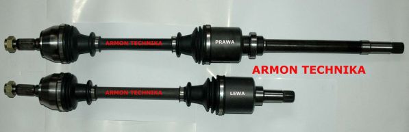

Re: prawa półoś
Post autor: misha84 »
na tym zdjęciu jest widoczne, myślę że jak powiesz w sklepie że chodzi Ci o łożysko do prawej półosi to powinni znaleźć w katalogu ;)
