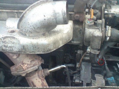

Witam czy komus tez sie to zdazylo juz 3 raz msze spawać cięgno od sprzęgła to co znajduje sie na koncu linki.
tu pytanie czy to ciegno można ściągnąć ze skrzyni jest tam jakis specjalny bolec czy co???
I drugie pytanie jak czy do TU3 ma byc poduszka silnika prawa hydro czy zwykla?
ciegno sprzegła

Pewnie da się ściągnąć żebyś dał znać tydzień wcześniej to był bym w stanie coś takiego załatwić a tak to sprzedałem to razem ze skrzynią.Ja we wszystkich pługach z jakimi miałem dotyczenia ok 10 sztuk to tylko raz w ojca 306 poszła ta łapa ponad rok temu pospawał i jezdzi do dzisiaj

I wykrakałem u mnie w 205 parę dni temu też poszła ta łapa
ale na całe szczęście znajomy miał jedną wolną
Co do wymiany to jest bardzo prosta sprawa tylko z dostępem trochę lipa,ja odkręciłem pas przedni i chłodnice puknąłem dwa razy młotkiem i bolec wyszedł.Nową łapę przykręciłem na śrubę aby w przyszłości nie bawić się w rozkręcanie połowy samochodu

aha czy wybija sie od strony chłodnicy w strone kabiny tak?

w drugą stronę pewnie też da rade go wybić ale dostępu za bardzo niema
