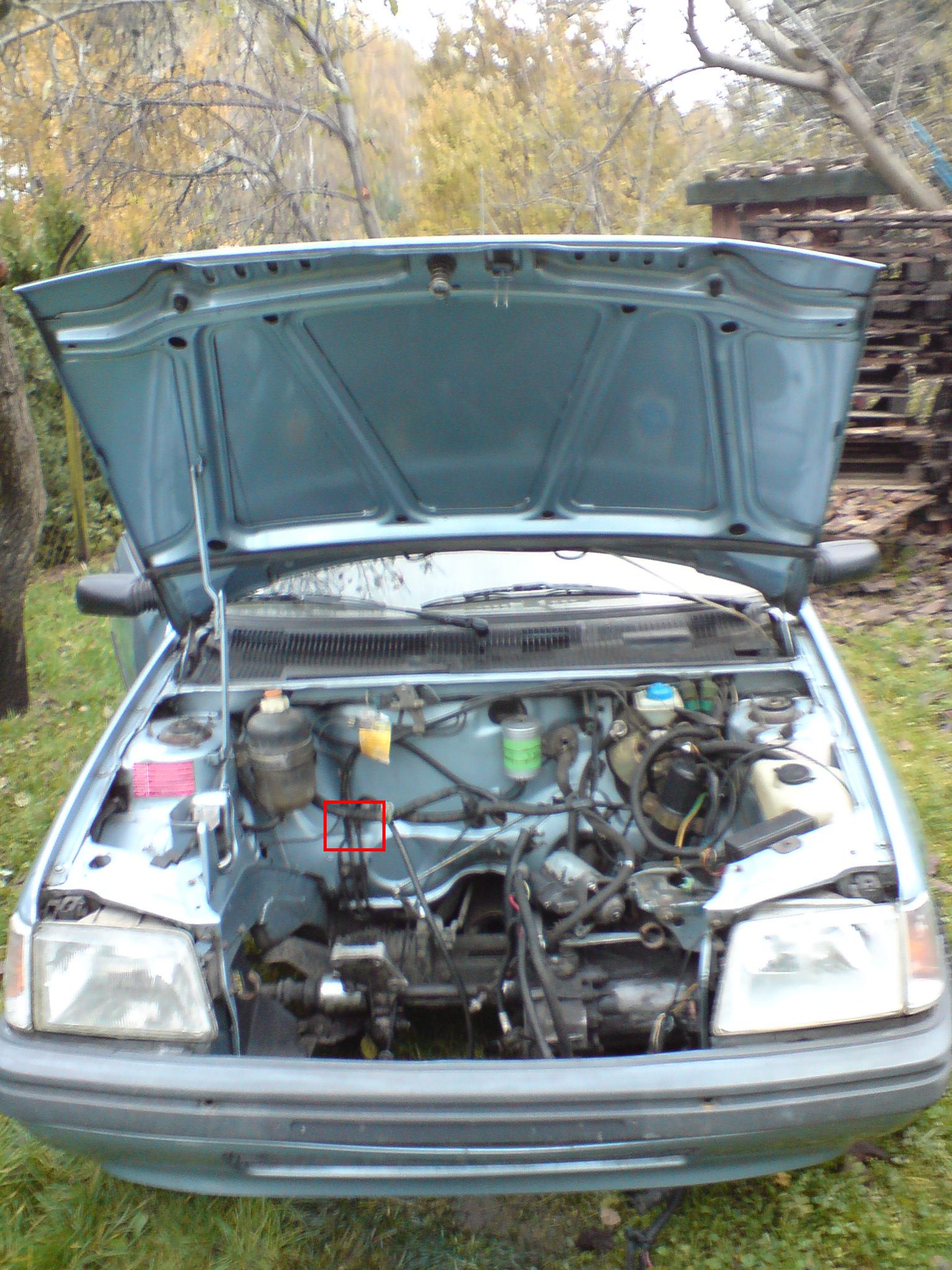

Przewód paliwowy jest łączony w miejscu zaznaczonym na fotce i jest tak jak mówisz czyli pod samochodem idzie metalowa rurka

Hmm tylko ja mam filtr koło prawej podłużnicy (patrząc od przodu auta) i wąż biegnie zaraz na styku podłużnicy ze ścianą grodziową pod auto więc chyba mam łączony pod autem gdzieś - jutro zerknę z kanału.
