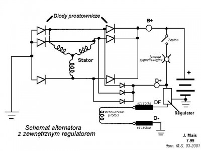

Witam bo juz nie wytrzymam. Moj problem byl taki ze mocno za kazdym razem musialem dodawac gazu by załączyło sie ladowanie. Jak juz sie zalaczylo 14,46V bylo, ale czasami sie zapomnialo i rozładowałem aku. Dobrali mi niby mostek zamontowalem a tu dupa napiecie skakalo ... mowie co jest?
Wymontowalem okazalo sie ze mostek ma kształt podkowy i tam gdzie w oryginale ja mialem + to w nowym byl - ...... Poleciałem dali niby nowy właściwy z + po właściwej stronie montuje znowu a tu dupa juz nie skacze ale brak ładowania 12 V ..... Myslalem ze to nowy mostek ale podpialem po raz 4 stary mostek ktory niby dzialal tylko ze tzreba bylo dawac gaz ale tez brak ladowania.... czy moglem spalic regulator za 2 razem ? Juz mnie drazni ten alternator. za nowy mostek dalem 91 zl regulator kolejne 40 zl .... chyba zara kupie caly nowy alternator i bede mial spokoj ....

sprawdza na dzien dobry komutator ... u mnie byl wyjechany - wyzarty w glab jak tor narciarza na skoczni. wtedy Ci i regulator napiecia nie ureguluje nic bo nic nie bedzie ...
jak juz go wyjmujesz to sprawdz ...
a najlepiej daj elektrykowi, zrobi Ci porzadnie calosc, zaplacisz te 100zl jak ja ale na bank bedziesz mial na dlugo .... a tak sam latajac co chwile wydasz i tak 100 i dalej bedzie zle ....
