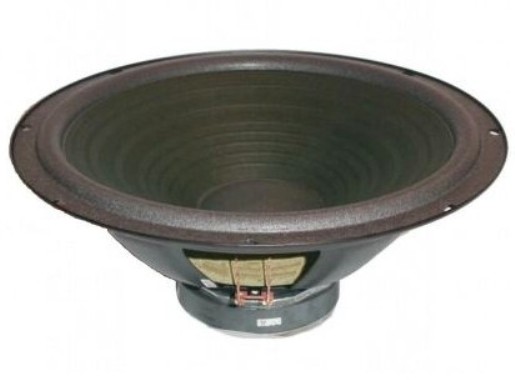

Ja ci proponuje Tonsila basowy ,grają w Altusach 110, i mieścisz się w 150 zł http://www.allegro.pl/item934717528_ton ... _mies.html

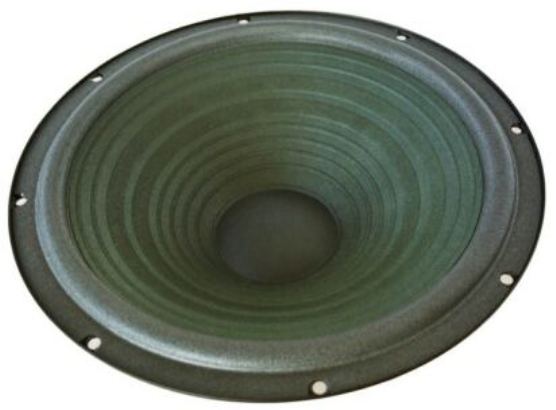

fakt ze za 150 zł to nic konkretnego nie kupisz ale ja proponuje magnata xpress 12 on ma 150 W w rms i kosztuje cos okolo 170 zł. Za ta cene mysle ze bedziesz zadowolony, sam koledze zrobilem skrzynie tylko pod 10 cali i gra to calkiem znosnie :P, wiadomo miesem nie bedzie rzucac na boki ale jako uzupelnienie tonow niskich w naszych aytkach styka. Closed to okolo 30L a br okolo 45 no i strojenie jak kto lubi :P
http://allegro.pl/item925181137_magnat_ ... _k_ce.html

1. Tonsil to mid bas, pasmo od 60 fo 4.5kHz to nie jest głośnik do suba...:p ale mam w domu takie kolumny i sa kozackie tylko ze mildtony 80 i tam jest taki 25cm tosil...;] a i jeszcze jedno dosyć ważne jest on 6Ohm a mój wzmak 4/2 Ohm... wiec (głośnik)mógłby się spalić przy większym obciążeniu
2. Ten gms hmm... mogę tylko powiedzieć to iż nie jestem pewien czy mój wzmacniacz da rade poruszyć głośnik na takim zawieszeniu, tym bardziej jak zabuduje go w klozecie co stworzy dodatkowe ciśnienie... ( to tylko takie wizualne odczucia... bo wydaje się strasznie masywny) ale niby patrząc po mocy to powinno latać bez problemu... a no i ma niski SPL

charczy bo właśnie masz go " w tubie" tuba niestety to sprasowany papier który niestety nie nadaje sie do budowy suba .... . W Br ta 12 schodzi nawet nawet ale magnat ma do tego z eten bas nie jest taki miekki lecz taki bardziej twardy surowy, oczywiście nie taki kartonowy jak jeden model blaupunkta o ktorym juz wiele na necie pisali i ktory sam brzmial jak puste pudelku a ty waliles kijem w niego :P no i nie oczekujmy etz od niego za duzo to tylko 150W a pewnie w rzeczywistości troszke nawet mniej.
Co do dokładania kasy hmmm tu troszkę sie nie zgadzam bo co mu to da ze odłoży na lepszy głośnik jak od razu by musiał kupic mocniejszy wzmak a to przecież wiąże sie z kosztami .... a przecież nie kupi teraz jakiegos JL Audio jakościowo czy PB mocowo gdzie min trzeba miec 300W a pędzić go piecem 160W no chyba z eplanuszej dodatkowy wzmak wiec przemysł to dokładnie :P
