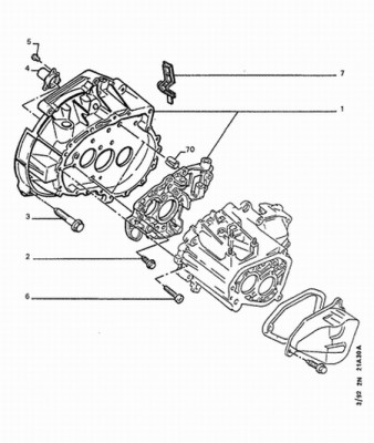

czy ktoś (z naciskiem na Mateusz :) ) ma może schemat skrzyni do 1.4 TU
Re: Uszczelnianie silnika i skrzyni
Bardzo Cię proszę
