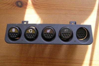

Witam, do czego służą dwa dodatkowe przyciski w panelu pod gałkami ? Nie moge znaleźć dokładnego zdj by widziec . Jak dołączyc nawiew nad gałkami, mam tylko nawiwy tylko po bokach. Bo przecież coś trzeba chyba nie jest to tylko zatkane zaślepką ? :D:D

guziki mogą służyć do różnych rzeczy:
śnieżynka to klima - występuję jeszcze jako guzik z napisem AC
trzy strzałki to zamknięty obieg powietrza (w innych wersjach sterowane jednym z trzech pokręteł - u mnie elektrozawór i podciśnienie)
siedzonko - wiadomo - podgrzewanie siedzeń
ostatni to włącznik halogenów przednich (nie mylić z światłami dalekosiężnymi włączanymi dźwignią świateł długich)
piąty to zaślepka
Re: 5 przycisków na panelu
Żeby mieć środkowe nawiewy trzeba wyciąć plastik spod zaślepki i gotowe. Aha - wstawić oryginalną kratkę oczywiście też ;]

Jednak jeżeli masz na tej zaślepce pokrętło to będziesz musiał odłączyć je i wyciąć dziury na nawiewy.
Tym pokrętłem się uruchamia wycieraczki czasówki.

Pluto
Posty: 1615
Lokalizacja: Lubin
Post autor: Pluto »
Maydoom pisze:Pluto pierwsze słysze o pokrętle od czasowych wycieraczek, możesz zrobić foto ?
Sorry za jakość.
