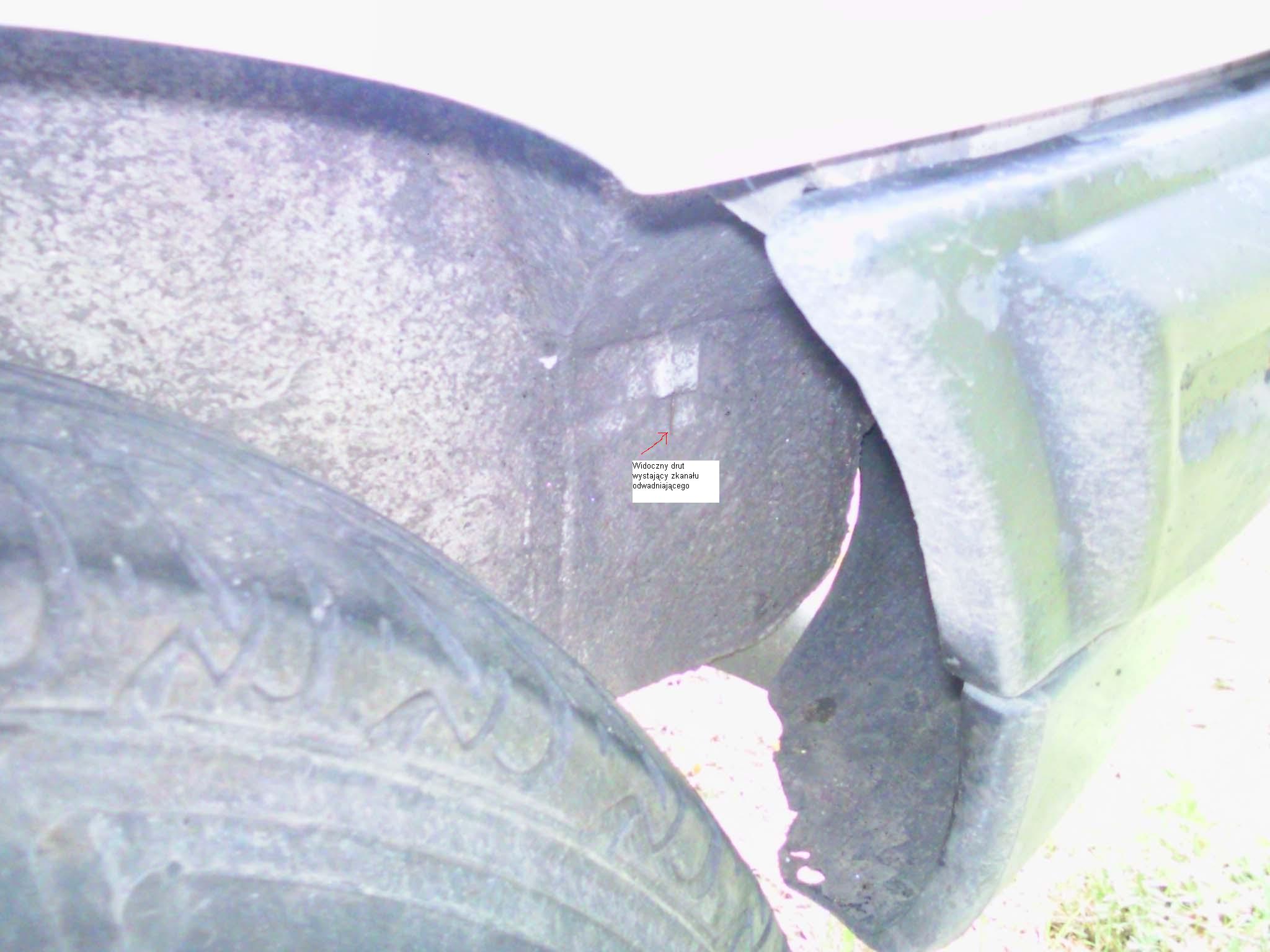

Leje się przez tylne lampy bo szczeliny odpływowe są zatkane.
Szczeliny są wąskie. Do przepchnięcia najlepiej użyć stalowego drutu śr 0,8 mm.Sprawdzony patent to gałązka ze sztucznego kwiatka i usunięta izolacja. Lokalizacja szczelin widoczna po wyczyszczeniu tylnych zakoli od strony kół.Taki paseczek o szerokości trzech milimetrów. Pierwsze przetkanie najlepiej wykonać właśnie od zewnątrz. Do umycia zakoli nie trzeba zdejmować kół. wystarczy woda i szczotka.Dla wygody można pod lewarować mytą stronę.

jak bys cyknoł fotke (od strony koła) to byłbym bardzo wdzieczny. bo jakies pol roku temu konserwowałem nadkola, i mozliwe ze to zatkałem.

autor: borek_wpr » 23 sie pn, 2010 4:19 pm
Trochę kiepsko widać lecz da się zlokalizować ten kanał.
Odkurzaczem wybrać piasek,kurz z kieszeni i sztywnym drutem da się udrożnić kanał odpływowy.
