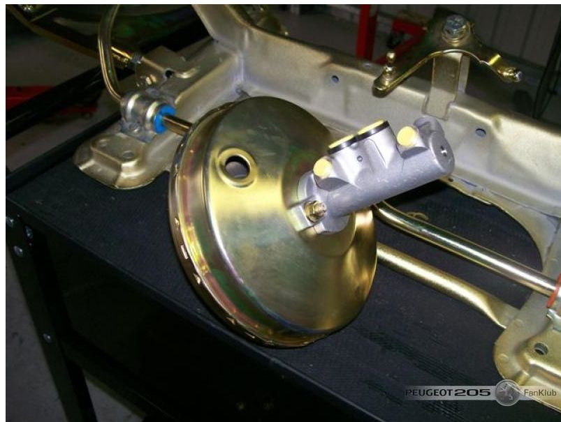

Marin205
Posty: 3172
Numer Gadu-gadu: 4777015
Re: Regeneracja serwa hamulcowego
Post autor: Marin205 »
i jak tam idzie? wygląda na to że magic ma regenerowane serwo
Ostatnio zmieniony 15 cze śr, 2011 11:58 pm przez Marin205, łącznie zmieniany 1 raz.
Ja się przymierzam ponad pół roku 8)7 Może za dwa-trzy tygodni w końcu zajmę się remontem puga to wtedy pewnie i serwo ogarnę bo akurat mam dwa, więc jedno mogę poświęcić na eksperymenty.
