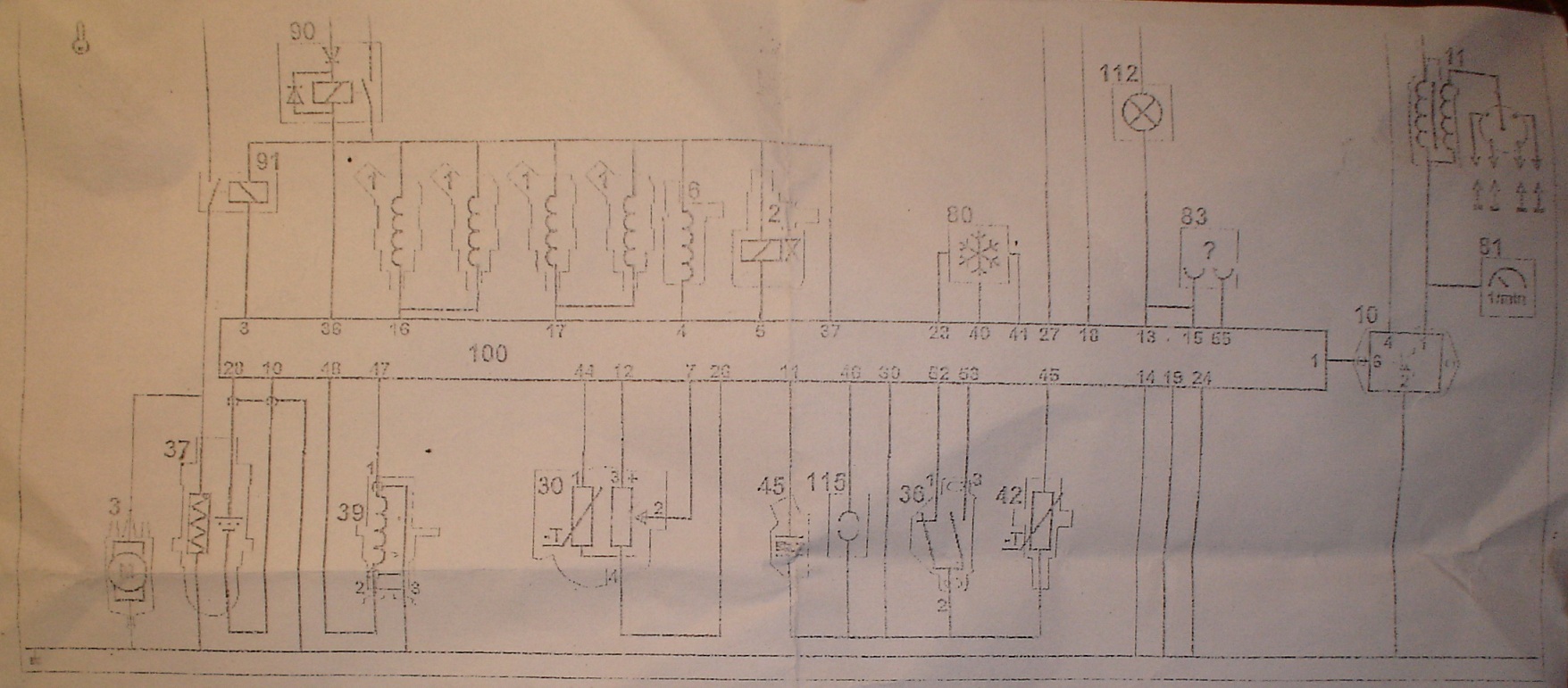

moze po schemacie ktos mi pomoze.
na kompie zaden sygnal nie wychodzi(spr oscyloskopem nawet)

Re: Podłaczenie krokowego 205mi16
Sory za Ot ale widzę że masz super schemat a dla mnie przydałby się podobny do Motronica w 8v. Ma ktoś może taki?
Schemat przeglądałem, ale nie wpadłem na żaden pomysł... Za to mam problem u siebie w aucie. Mam silniczek podpięty masą pod jeden z wtryskiwaczy jest to jedyna masa na względem której pojawia się napięcie na krokowym. Wszystko jest niby ok bo krokowy się otwiera, ale obroty skaczą na zimnym na 1,5k i nie spadają nawet po nagrzaniu silnika. Jeżeli auto zacznie mi się już rozgrzewać czyli koło 70 stopni to po zgaszeniu i ponownym odpaleniu auto skacze do 2,5k obrotów i tak zostaje :/ jeżeli wypnę krokowy obroty spadają do 1k. Ale auto gaśnie przy wysprzęglaniu biegów. Jest to ogromnie irytujące a autem nie da się praktycznie jeździć.
