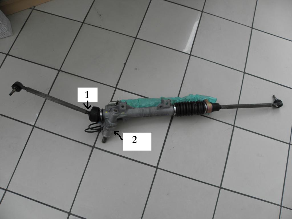

Odkrec drazek oznaczony 1
potem odkrec element oznaczony 2
Jesli masz juz odkrecony silownik wspomagania to powinna dac sie wysunac listwe w strone oslony ktora masz wymienic.
Gumowy "kapturek" oslaniajacy drugi drazek sciaga sie z listwy i mozna odkrecic przegub. Zeby przelozyc ten "kapturek" na nowy drazek trzeba odkrecic koncowke drazka.
