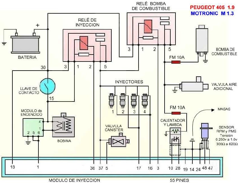

po rozmowie z Banita wychodzi ze brak mi napiecia 12v na kablu 37 wychodzacego z kompa idacego do masy .
W wolnej chwili bede szukał przyczyny ...
jak sie ma ten schemat motronica z 405 z naszym
wg mnie sterowanie wtryskami jest inne (podział pinów )
a przede wszystkim interesuje mnie pin 37
czujnik położenia wału korbowego.

moralez pisze:Moze nie masz masy na komputerze
Czy wy czasem nie mówicie o tym samym?Kamkiler pisze:po rozmowie z Banita wychodzi ze brak mi napiecia 12v na kablu 37 wychodzacego z kompa idacego do masy .
Kamil, skoro sugerujesz, że są różnice to czy możesz podać rocznik i model auta?
Re: Problem z Motronic-iem
Wygląda właśnie na to... Kamil, jak będziesz grzebał dzisiaj, to pójdź za kablem 37 do wnętrza kompa, może jaki zimny lut, albo przetarcie przewodu? Nie mam schematu szczegółowego Motronica przed nosem, więc nie określę co konkretnie, ale myślę, że najbliższe elementy mogą być uszkodzone... Dajesz głowę za te przekaźniki?... Rzucę jutro okiem i wezmę ze sobą lutownicę...cejot pisze:Czy wy czasem nie mówicie o tym samym?moralez pisze:Moze nie masz masy na komputerzeKamkiler pisze:po rozmowie z Banita wychodzi ze brak mi napiecia 12v na kablu 37 wychodzacego z kompa idacego do masy .
Auto odpalone .
lecz nadal jest brak napiecia na kablu 36 do przekaznika wiazki ,jakies pomysły ?
po doprowadzeniu pradu do przekaznika auto pali od strzału .
Wicki opadają -podałeś napięcie na kabel o którym mówiłem i odpalił. Więc mam pomysł o który pytasz.
Znajdź usterkę.
Taka mała wskazówka -po nitce trafisz do kłębka
Znajdź usterkę.
