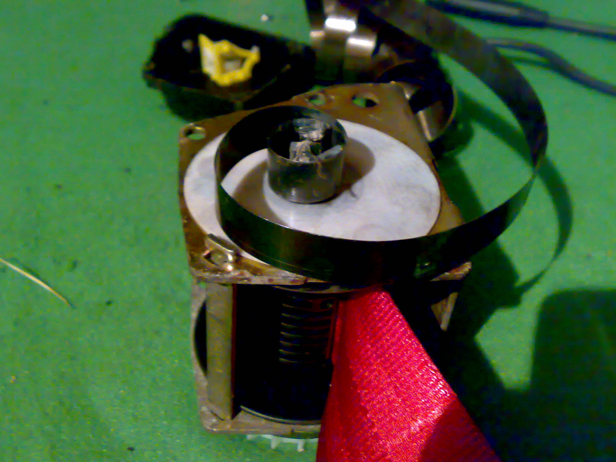

Sprawa wygląda następująco - posiadam jeden uszkodzony "zwijacz" z czerwonym pasem z rallye i potrzebuje przełożyć sam pas do drugiego sprawnego zwijacza. Jedyne co aktualnie udało mi się zrobić to wycedzić sobie sprężyną prosto w gębe :) Obydwa zwijacze są tego samego typu. Zamieszczam zdjęcie jak sprawa wygląda aktualnie:

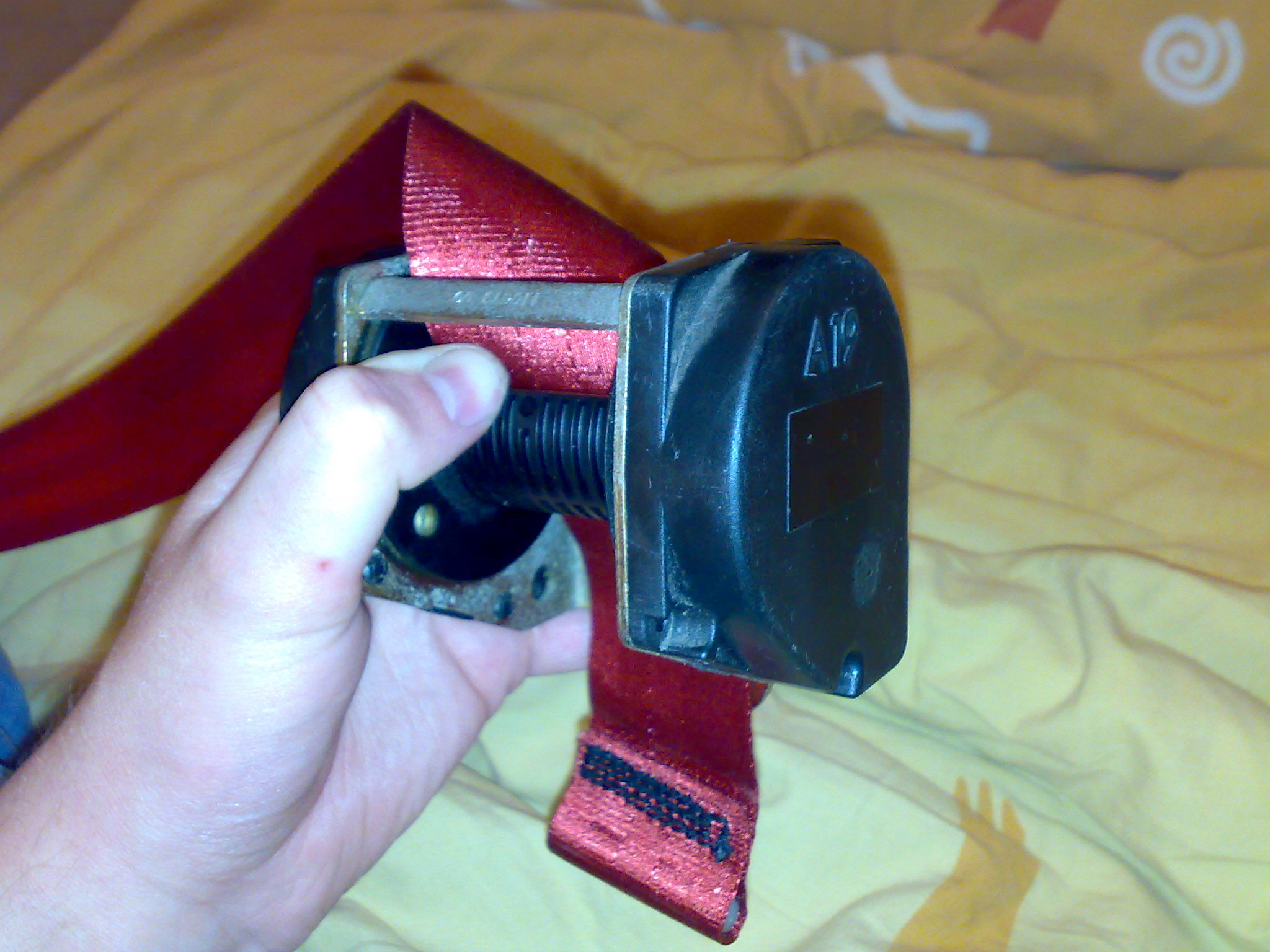

Do zmiany pasa nie trzeba rozbierac mechanizmu.
Wystarczy rozwinac pas do konca, sam koniec wypchnac z rolki, wyjac przetyczke zabezpieczajaca i wlozyc w inna rolke. 8)

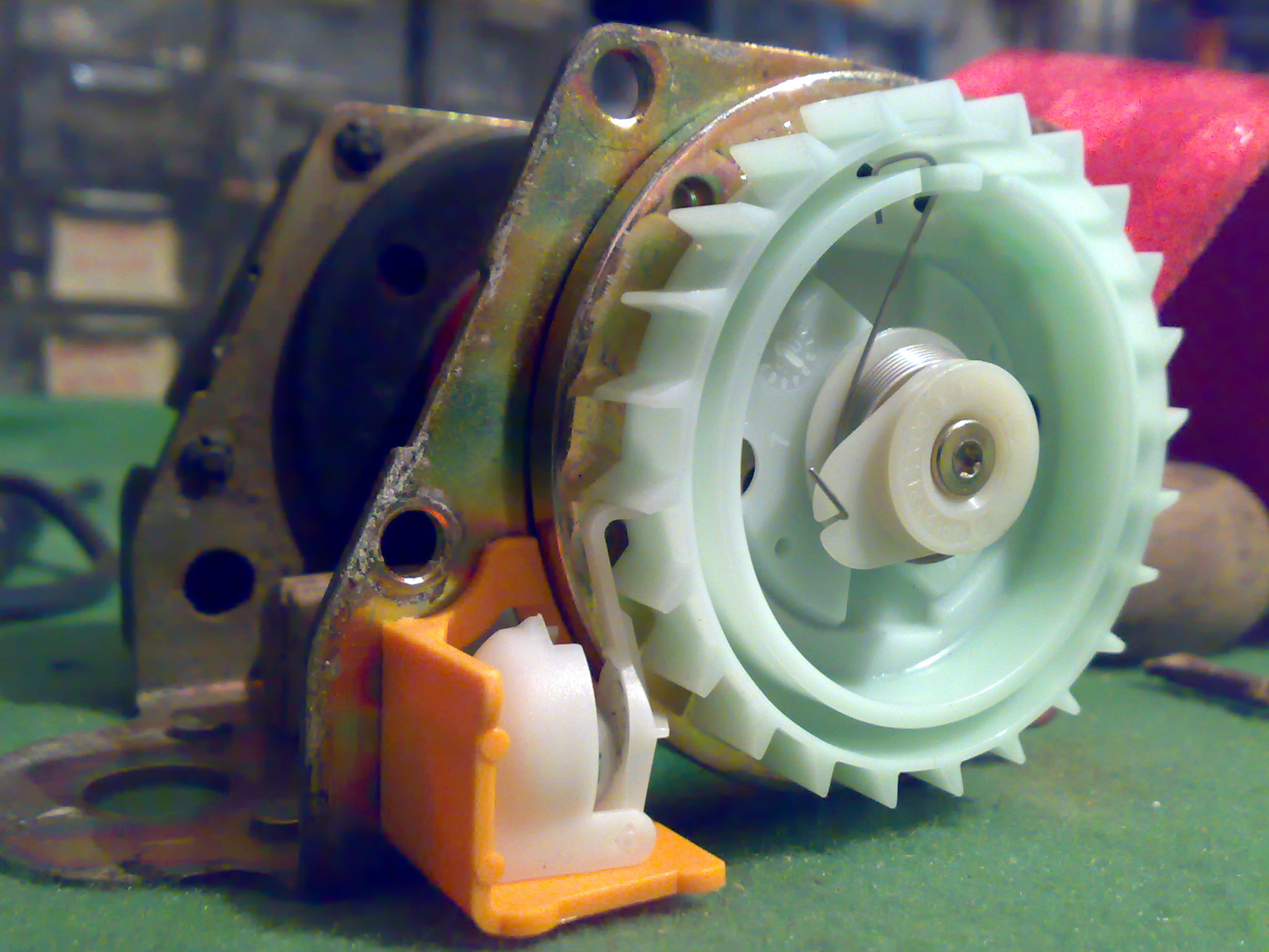

Jest dokładnie tak jak opisałeś :) Dla potomnych wrzucam zdjęcie:
