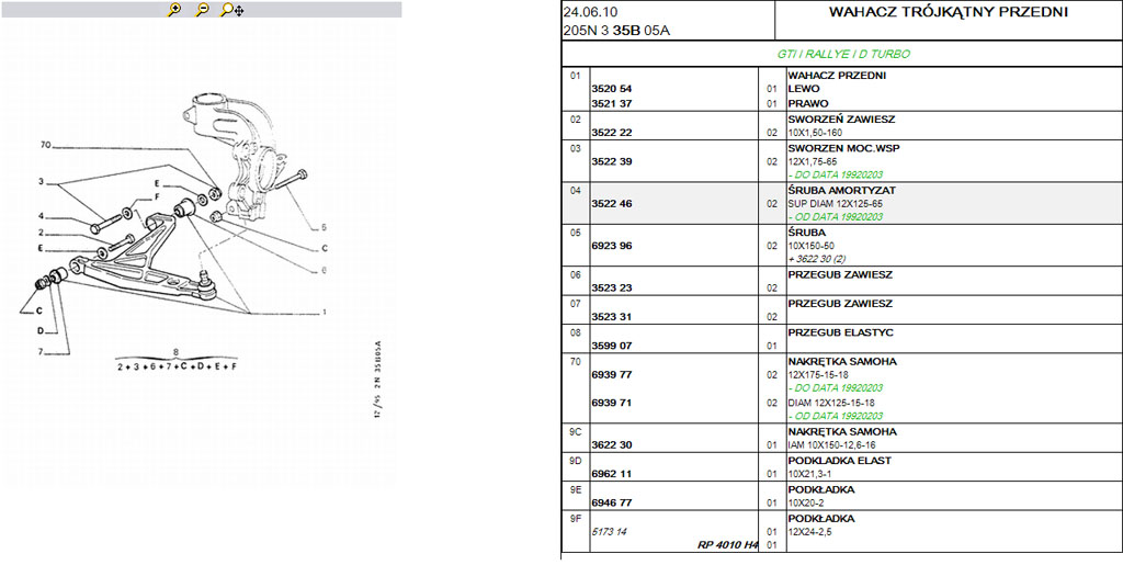

cejot pisze:Super by było znaleźć śruby nierdzewne z jakichś nowych stali stopowych charakteryzujące się podobnymi właściwościami co śruby klasy 10.9.
 Z tego co wiem, najwyższa dostępna w handlu klasa nierdzewnych śrub to 80 dla A2, jest to pośrednia wytrzymałość pomiędzy 8,8 i 10,9 w stalach wytrzymałościowych.
Musisz wziąć jeszcze pod uwagę że zetknięcie stali stopowej (nierdzewnej lub kwasoodpornej) ze tzw. czarną, powoduje powstanie ogniwa elektrochemicznego i przyspieszoną korozję elementu bardziej korozywnego. Rozwiązaniem byłaby dodatkowa nakrętka z materiału jeszcze bardziej korozywnego od stali, np. magnezu... wymieniałbyś ją sobie co pół roku, mniej więcej...
Myślałem nad takim rozwiązaniem,  żeby kompleksowo rozwiązać problem korozji w pugu, ale dostępność magnezu w innym asortymencie niż w sztabach i poniżej 100 kg jest żadna...
Jednym słowem można spróbować, ale czy jest sens?...
