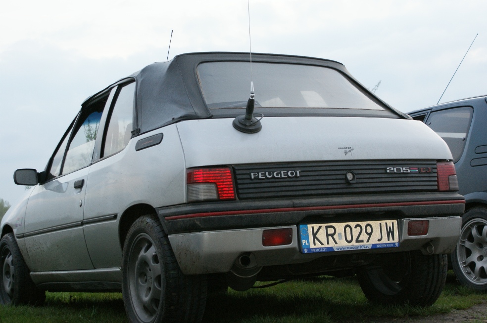

peterp194 ,a jaką masz propozycje umieszczenia anteny w Cabrio,jestem bardzo ciekaw,bo na miękim dachu nie ma gdzie,może gdzieś wyczytałeś(to nie jest ,żadna aluzja)tylko ciekawość,a mam zamontowaną na klapie i jest super.

No tak - w carbrio na dachu było by ciężko. W takim przypadku trzeba kombinować, np. tak jak u Ciebie, co przekłada się tak jak mówiłem na zasięg. Dla Ciebie to jest super, ale inaczej nie próbowałeś, więc nie wiesz czy może być lepiej. W tym wypadku sprawdziła by się antena montażowa.

Więc tak, co do zasięgu,nie mam żadnego problemu,używam od wielu lat radia Onwa M-K II i anteny President New Alaska i jest spoko,a gdzie w Cabrio zamontować uchwyt nie robiąc krzywdy lakierowi,przerabiałem ten temat dosyć długo i zdecydowałem się na magnez co też umożliwia mi szybką przekładke do samochodu służbowego.
