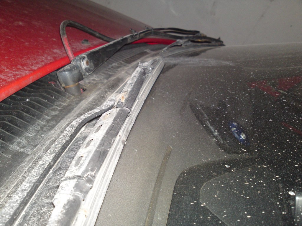

chyba że zostawisz jednodyszowe i zamontujesz spryski z 405 przyczepiane do pióra wycieraczki tak jak ja u siebie zrobiłem. Jak chcesz to moge Ci podesłac fotki jak to wyglada

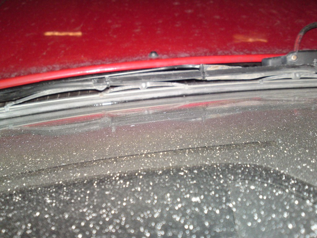

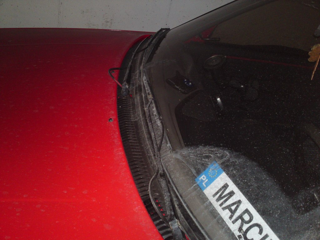

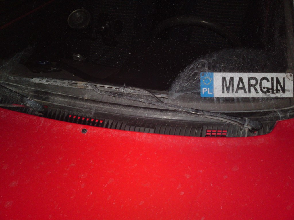

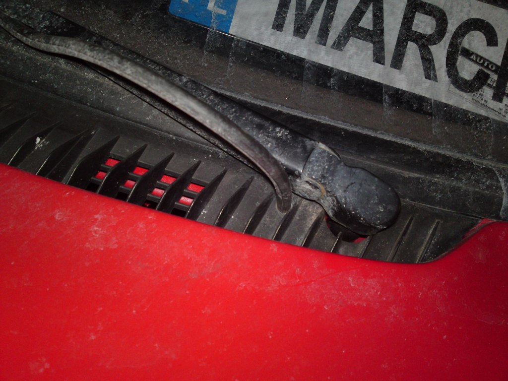

Martinoo pisze:chyba że zostawisz jednodyszowe i zamontujesz spryski z 405 przyczepiane do pióra wycieraczki tak jak ja u siebie zrobiłem. Jak chcesz to moge Ci podesłac fotki jak to wyglada
pokaż jak to wygląda
Re: spryskiwacze
Przed chwila byłem w garażu i szybko pstryknąłem fotke,
mysle że sie kapniesz o co chodzi.
Bardzo fajny patent a i odczułem dużą oszczędnośc płynu do sprysków.
Jest to zamonowane tak że pod podszybiem sa normalnie połączone weże tj. to było ory tylko że nie wychodzą te węże po lewej stronie z pod podszybia tylko jest wywiercony otwór w tym plastiku z którego wychodzą wycieraczki a nastepnie na ściagacze do wycieraczek zamontowane są dysze z 405 i podłączone węże które przepuściłem przez tą wywierconą dziurę.
