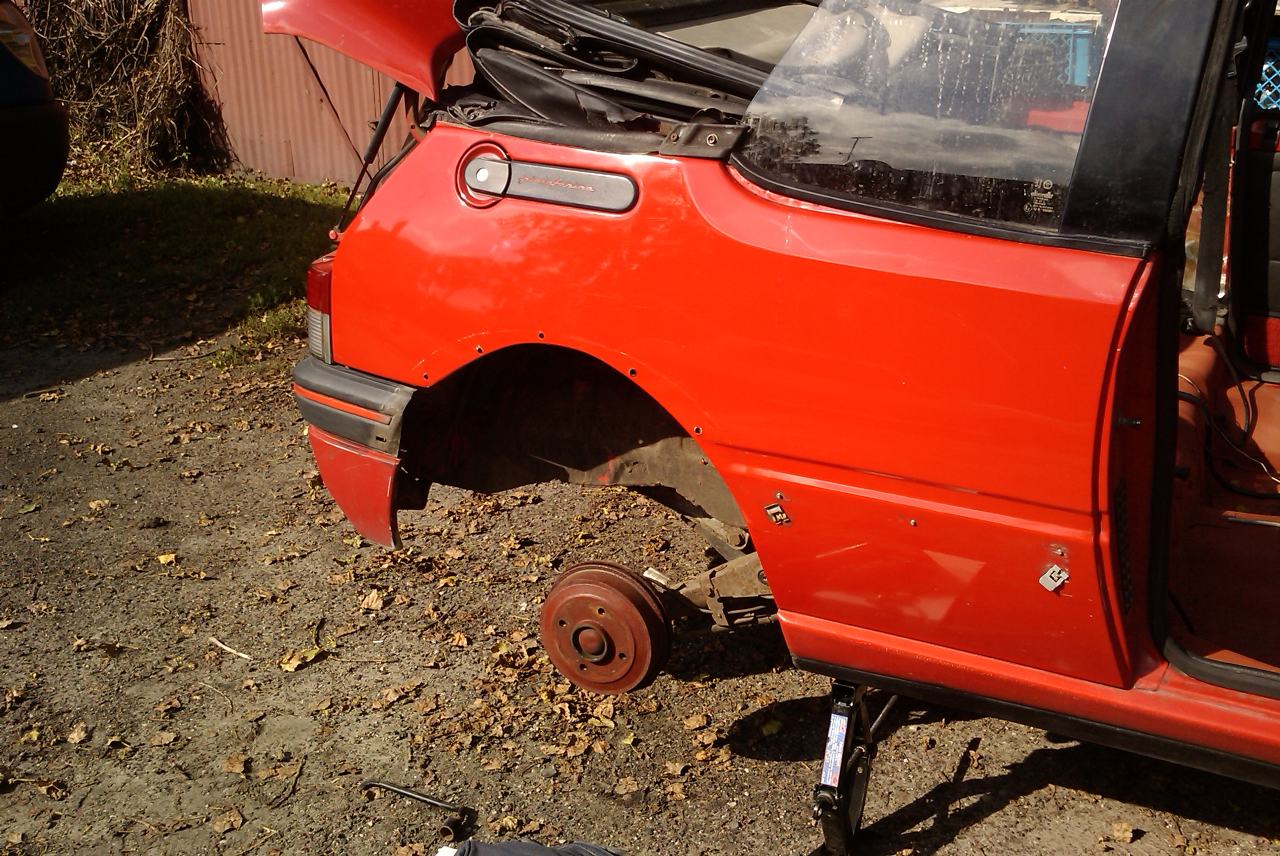

Masz dziury w drzwiach i są w nich nity. Na te nity zakłada się plastikowe zatrzaski trzymają czarne listwy i metalowe czerwone paski.

Jeśli się nie mylę to w CTI w drzwiach są dziury na spinki mocujące listwy.
Co do reszty to nie wiem, stawiałbym że są takie same, ale wiadomo... Francuzi 8)7

Wrzucam foto błotnika, ale podobnie załatwiona jest sprawa montażu listew na drzwiach:
