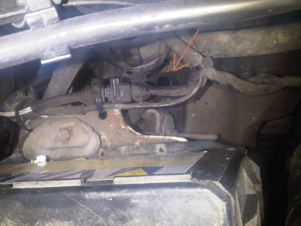

Witam,
kolejne (lamerskie) pytanie z mojej strony. Do czego sluży zaznaczony na zdjęciu otwór (osłonięty plastikowym korkiem) w górnej części skrzyni (tuż obok dźwigni sprzęgła)?
Pozdrawiam, MK

Przez ten otwór wlewa sie olej do skrzyni biegów.

To jest odpowietrznik skrzyni i powinien miec oslonke nakladaną na ten plastik.

Tak, tak, oslonka tam jest, ja ja zdjalem. Czyli w koncu co to moze byc- odpowietrznik, czy otwor do wlewania?

Odpowietrznik przez ktory tez mozesz wlac olej, a wlasciwy korek wlewowy oleju do skrzynie jest od strony prawego koła.
Re: Korek na skrzyni biegów
Raczej lewego, od strony kierowcy ;-)
Co do wlewania oleju przez odpowietrznik, to jest to możliwe, ale ogólnie nie polecam, raz że trwa to wieczność, po drugie zapowietrza się rurka przez którą wlewasz olej...to tak jakbyś chciał ..z dziewczyną..bez zdejmowania rajstop ;-) da się..ale gdzie przyjemność ? 8)7
