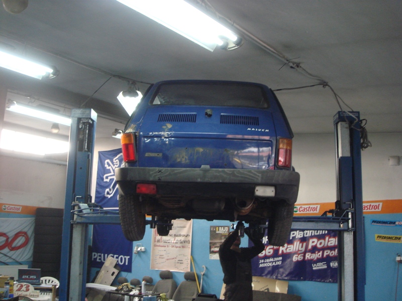

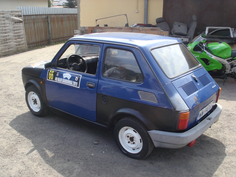

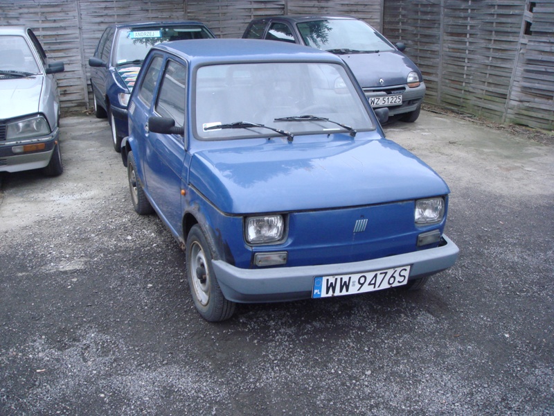

Przedstawiam nasz zimowy projekt :D
Fiat 126p Maluch :)
Maluch jest z 2000 roku, przejechane ma 92 tyś. km.
W wolnych chwilach będzie naprawiany, usprawniany i przerabiany na pług do odśnieżania :mrgreen:
Jak śnieg zasypie, jakoś trzeba będzie zrobić dojazd do warsztatu, mamy nadzieję że fiacik da radę :mrgreen:

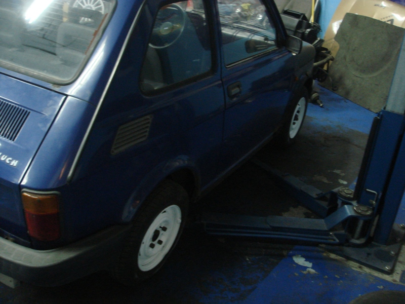

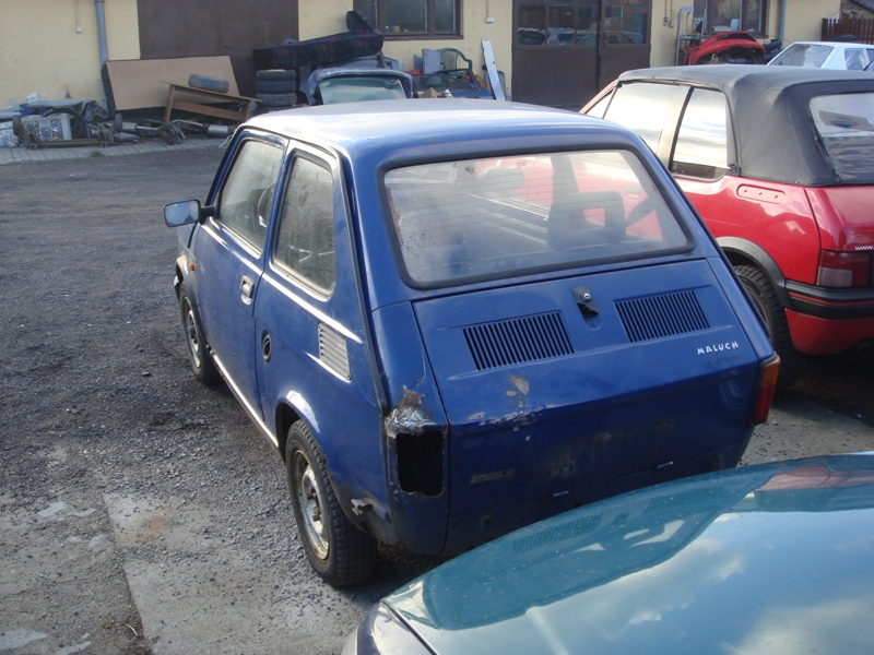

Malar trochę wcześniej stał nieużywany. Po włożeniu sprawnego aku, odpalił bez problemów. Blacha jeszcze jest w miarę OK, podłoga cała, przód też zdrowy. Do wymiany progi zewnętrzne, błotniki przód, pas tylny.
Trzeba wzmocnić mocowanie foteli do połogi.

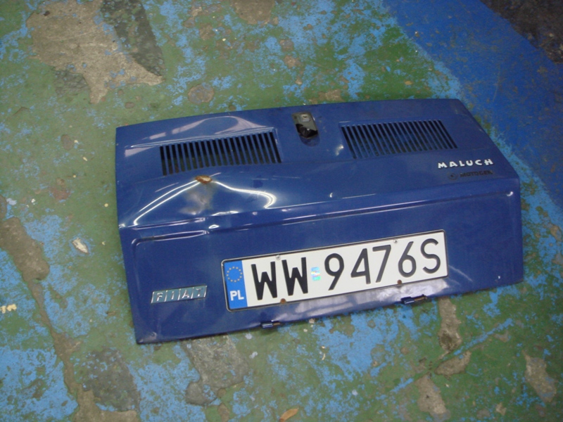

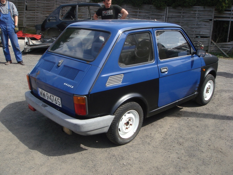

W ostatnich dniach Maluch na chwilkę wjeżdżał do warsztatu.
Został wyklepany tył - ciężarówka go zaatakowała.

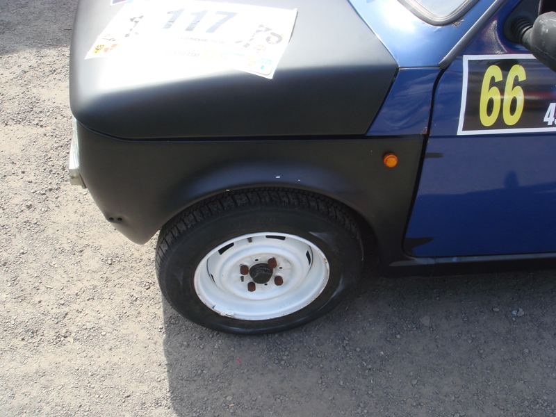

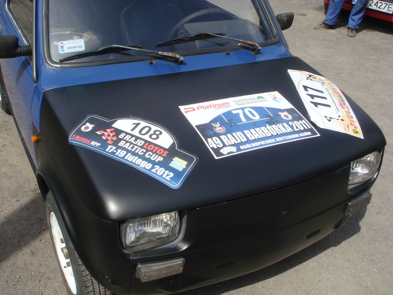

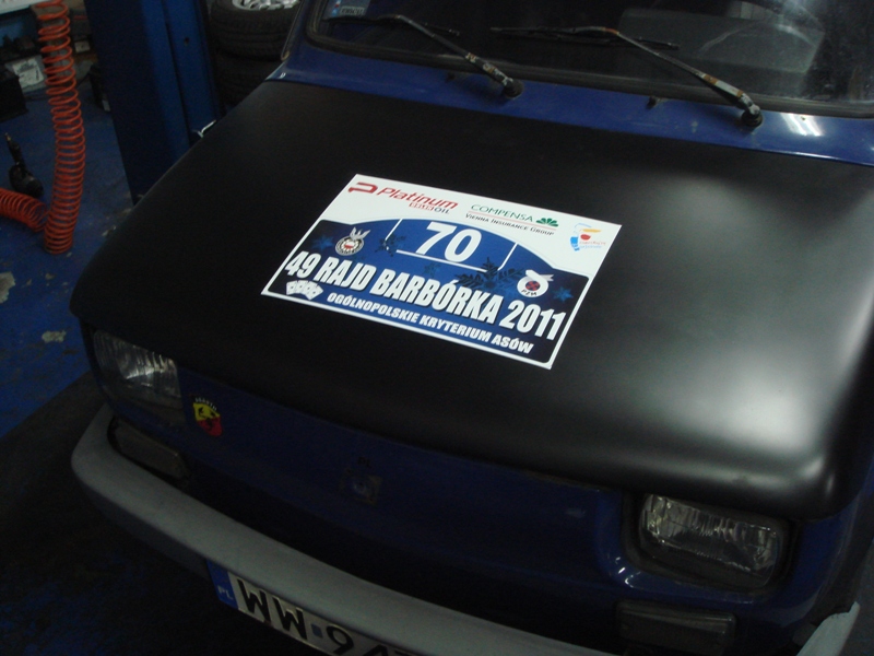

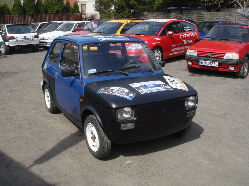

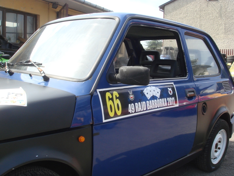

Przeczyszczone hamulce, maska pomalowana na czarny - rajdowy mat :) naklejona naklejka z tegorocznej Barbórki :mrgreen:
Felgi pomalowane na rajdową biel :mrgreen:

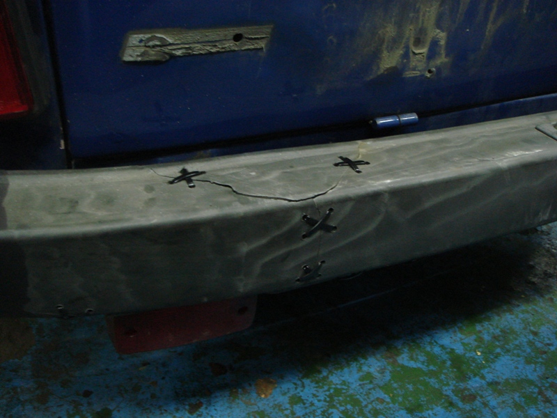

Zderzak naprawiony niczym w driftowozach 8)7

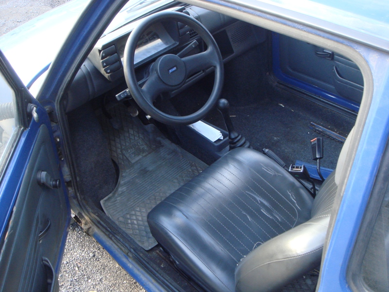

W środku będzie sportowa, 3-ramienna kierownica, obrotomierz i jak się uda, fotel z GTi, XSa :mrgreen:
W styczniu najprawdopodobniej będą naprawy blacharskie.

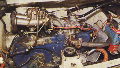

Michał, teraz musisz trochę tjuningu zrobić :mrgreen: delikatne sklepanie resoru (zrób od razu wzmocnienia blachy przy podstawach), z tyłu utnij pół zwoju sprężyny, amorki daj do regeneracji i utwardzenia a wahacze wzmocnij przy mocowaniu amorów. Gaźnik możesz dać do przerobienia na większą przepustnicę np. Grabowskiemu a przy okazji można głowicę trochę podrobić. Przy upalaniu malca koniecznie racingowy olej zalewaj :W
a tu krótki opis:
· pojemność skokowa 903 ccm
· moc maksymalna 62 KM (hic!) przy 6500 obr/min (max. obroty 7300 !)
· gaźnik wyczynowy Weber 40 DCOE
· zawory Nimonic 40 i 36 mm
· tłumik Gianini
· zmodyfikowana 5-biegowa skrzynia przekładniowa
· wzmocniony układ hamulcowy
· felgi 6,5 X 13 cali, opony Pirelli 175/50/13
· prędkość maksymalna 170 km/h !!

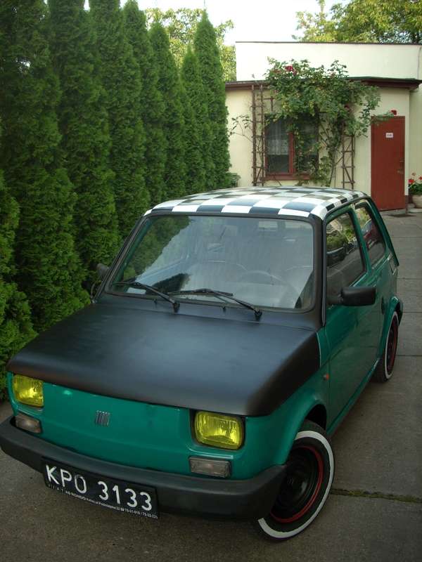

Fajny bobel :P Az mi sie przypomina jak sie bawilem w lekka przerobke wujasowego malucha :) Niewielkie koszty, ale za to efekt git :)
Jak do odsniezania proponuje zolte przednie swiatla badz tez halogeny. Elegancko sie to odbija w sniegu :)
