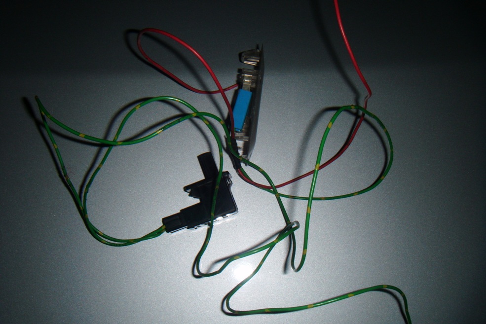

Mam plan na oswietlenie schowka przed pasażerem lecz nie wiem czy kiedykolwiek były ory takie robione czy wszyscy co sobie robia oświetlenie to na własna reke.

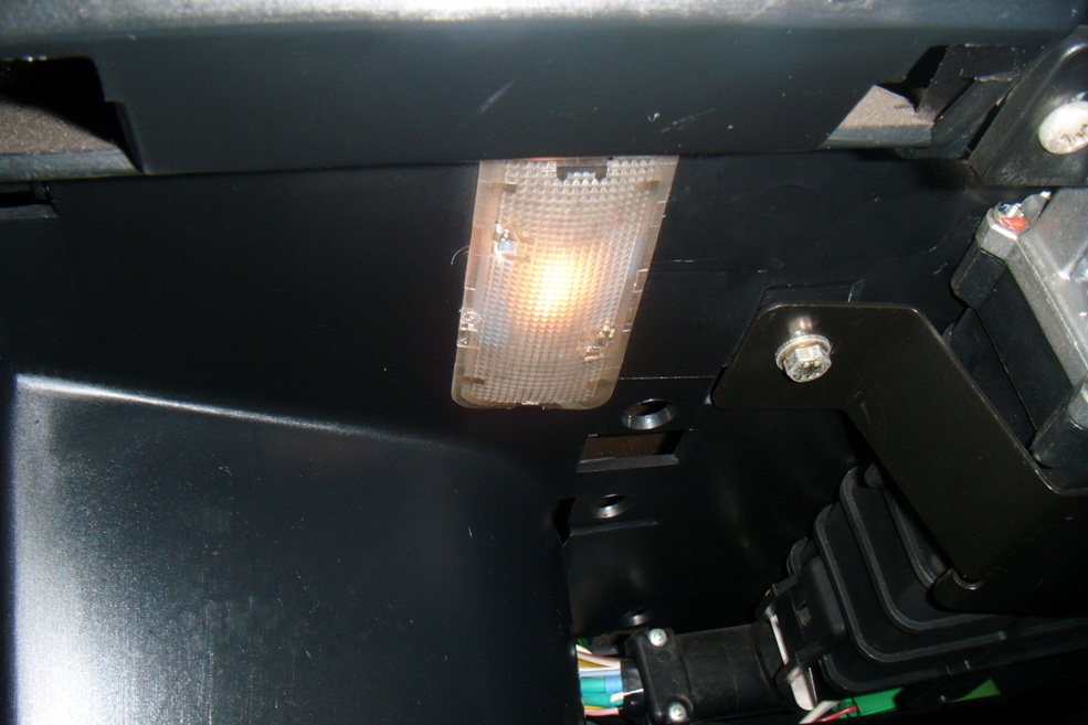

U mnie jest fabryczne podświetlenie w schowku :W

a mógłbys cyknąć foto jak to wyglada? bo widzisz, color liney nie miały ory schowka przed pasazerem zamykanego, a ja to mam zamontowane wiec i podswitlenie by sie przydało

Marcin cyknę i nawet chyba mam gdzieś całą instalacje do schowka. 8)

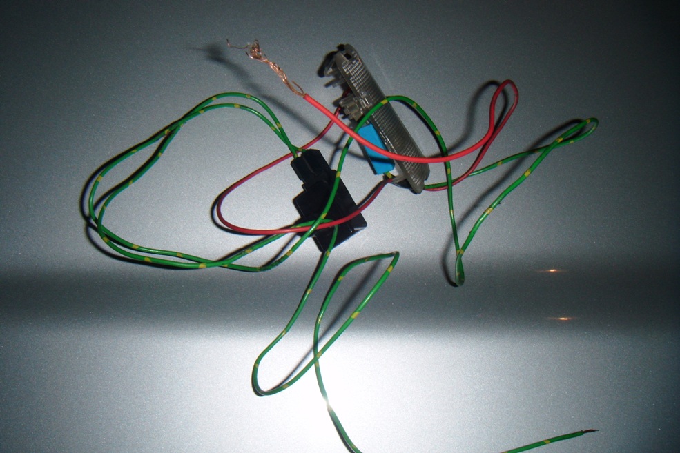

Kable do włącznika i lampki oświetlenia schowka to część wiązki od zegarów. Może mam gdzieś ten fragment osobno.
Oczywiście można kabelki puścić samemu. ;)
O ile się nie mylę w ogólnym zarysie wygląda to tak:
Dwa kabelki - jeden plus, drugi masa - idą od półki z bezpiecznikami razem z całą wiązką do zegarów, przechodzą dalej razem z kablami idącymi do włączników na konsoli środkowej i potem dalej do schowka.

:idea: A cha i u mnie świeci się to po zapłonie, nie wiem jak w innych. :idea:

robson pisze::idea: A cha i u mnie świeci się to po zapłonie, nie wiem jak w innych. :idea:
u mnie tyż :)

Chyba wszystkie wersje z zamykanym schowkiem miały w nim podświetlenie. Lampka jest zasadniczo tej samej budowy (a raczej nawet taka sama) jak ta, która oświetla bagażnik.
