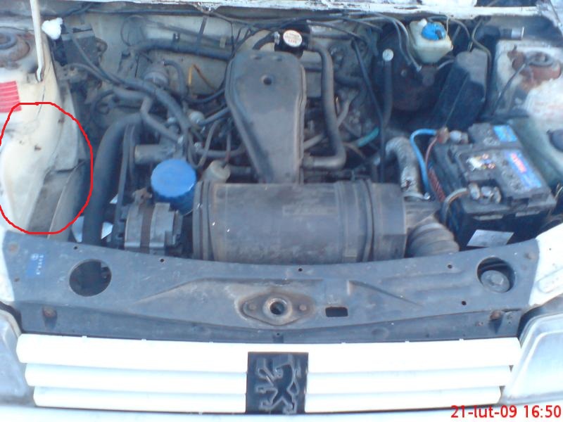

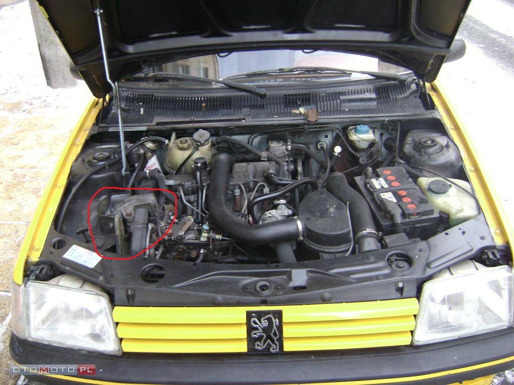

Gdzieś widziałem wzmiankę, że buda z GTI -- a dokładniej, wszystkie budy od leżaków mają o jedno podparcie dla silnika mniej niż budy od silników TU.
							return -ENOCOMPREHEND;  ||  my other ride is a Kerbal Space Program rocket ^^
						- Manwe
 - Posty: 2013
 - Numer Gadu-gadu: 7424729
Re: 205 zwykłe a GTi
nie tyle mniej co inne
 ale za to mam więcej o jedno na mostku zawieszenia
- Florek2b
 - Posty: 2196
 - Numer Gadu-gadu: 1958447
No dokładnie, ale to nie jest różnica GTi reszta modeli, tylko leżaki reszta modelidexen pisze:Gdzieś widziałem wzmiankę, że buda z GTI -- a dokładniej, wszystkie budy od leżaków mają o jedno podparcie dla silnika mniej niż budy od silników TU.
- Manwe
 - Posty: 2013
o którym mocowaniu mówisz bo jednak obstaje przy tym, że jest tylko inne
- DJPreZes
 - Posty: 4593
 - Numer Gadu-gadu: 2516096
Mocowanie na prawej podłużnicy - ja tam wcale go nie widzę w leżakach, a w TU i XU jest.
