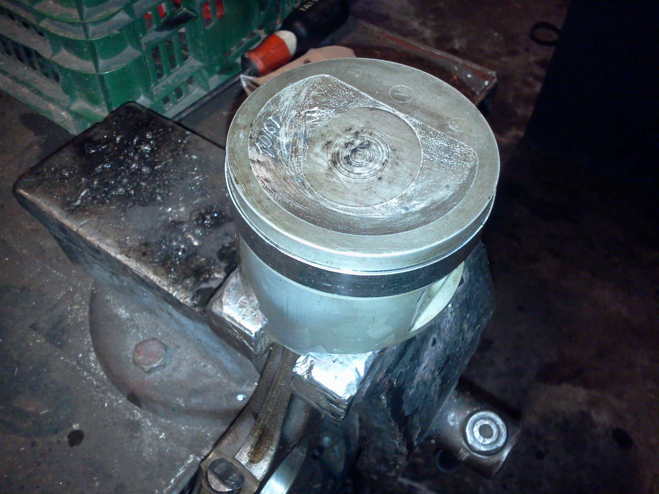

Mam parę pytań związanych z tytułowymi silnikami.
Składam do swojego samochodu właśnie xu9jaz, bo tak było fabrycznie, mam motronica i całe sterowanie z jaza. Problem zaczyna się z doborem odpowiednich części silnikowych i z rozpoznaniem czy to wszystko jest na pewno z xu9jaz.
Więc od początku:
Blok silnika na pewno - bo i tak nie było różnic
Wał korbowy - jak wyżej
Góra:
korbowody od 1.9 bo pasują na wał
tłoki tak zwane "płaskie" czyli JA ? czy mogą być takie w JAZ ???  co to spowoduje??
Głowica - czy były jakiś różnice?
Silnik składany jest z jednostki bazowej ( po wielkich przejściach - nie usterkach) i tysiącu innych części pochodzących ze wszystkich stron świata. Proszę więc o podpowiedź jak poznać te części, co jest z czego.
Jeśli ktoś dysponuje dobrymi schematami silnikowymi to byłbym na prawdę wdzięczny.
Emil

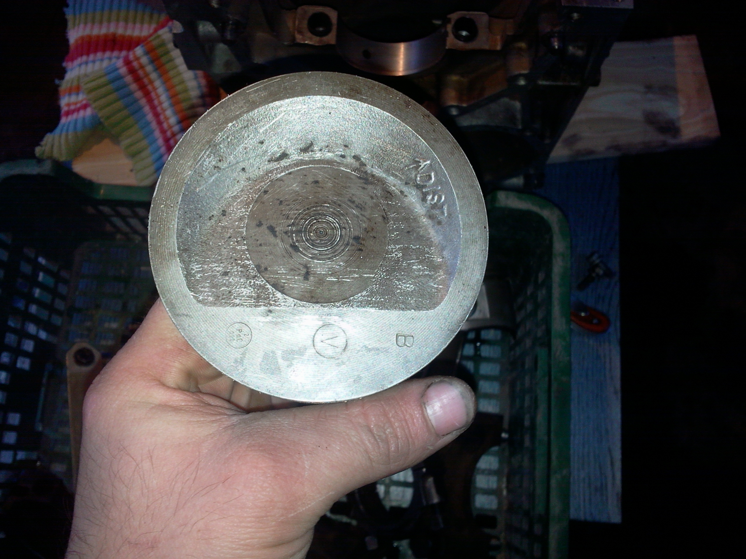

na zdjęciach tłoki z DKZ/XU9JAZEmilTD pisze:Witam!
