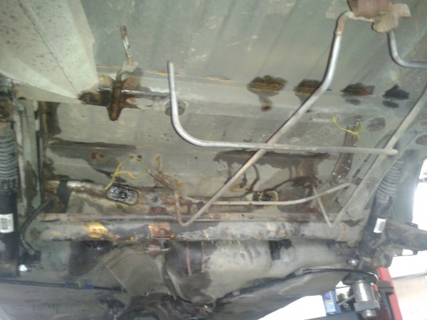

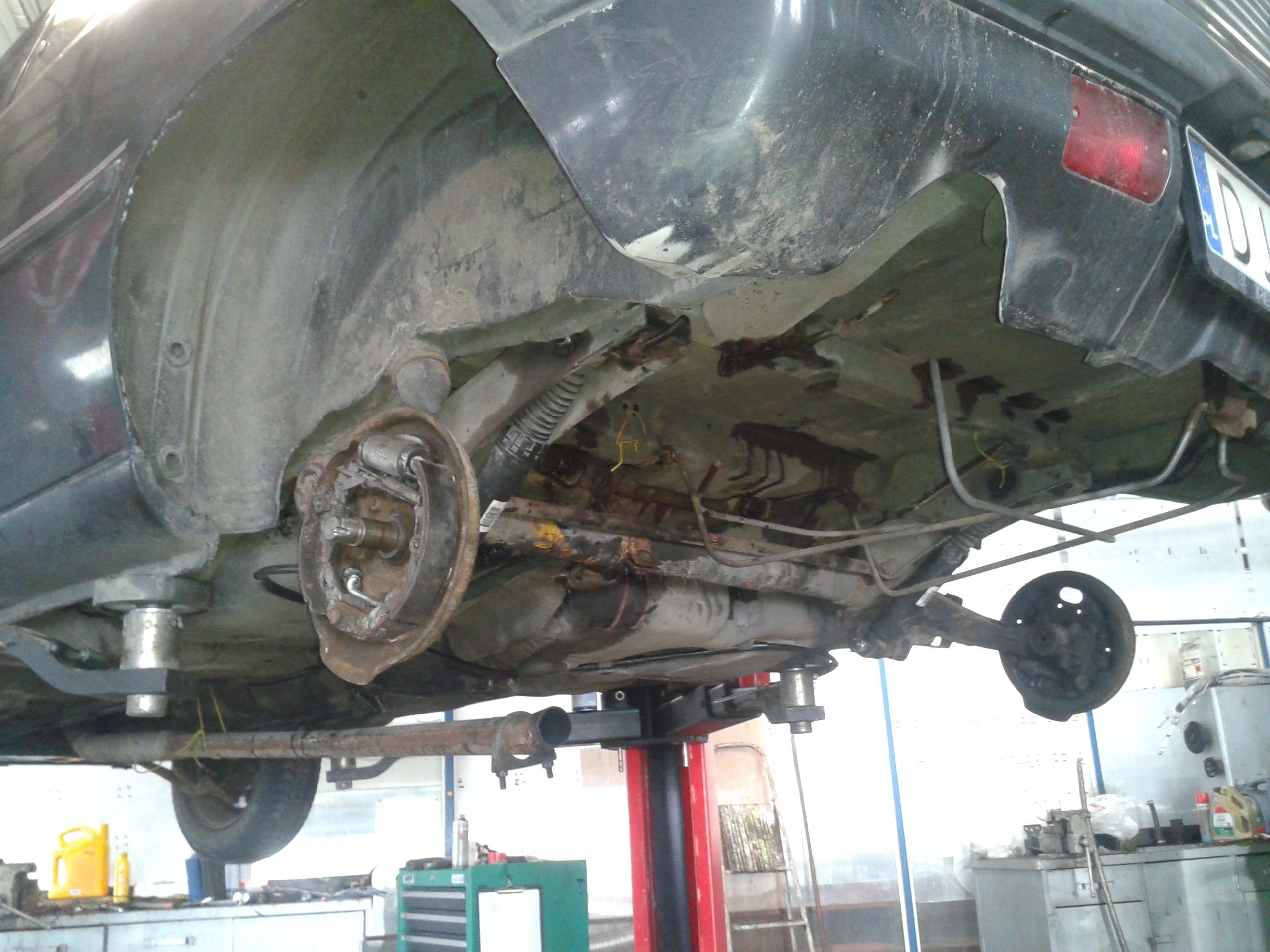

Prace nad autem trwają. Jak to w leciwych autach bywa, pojawiło się wiele zmian :).
Jak narazie zrobiono:
Uszczelnienie silnika na prawej osi, zrezygnowałem z wymiany łańcucha, bo po zdjeciu jego pokrywy okazało się że wyglada lepiej niz kupiony (niespodzianka). Okazało się jednak że trzeba wszystko uszczelnić łącznie z uszczelką na pokrywie łańcucha, regulacja zaworów i wymiana uszczelki pod pokrywa zaworów.
Wymiana prawego drążka kierowniczego (niespodzianka),
Sztywnych i miękkich przewodów hamulcowych oraz linek hamulca ręcznego (niespodzianka),
Ostatniego tłumika, podkładek na wybieraku skrzyni biegów (niespodzianka)
oleju, płynów eksploatacyjnych,
belki tylnej wraz z amortyzatorami,
cylinderków w bębnach (niespodzianka),
linki prędkościomierza (przestała skakać strzałka prędkościomierza ale nadal nie podlicza km...)
Obyło się bez wymiany sprzęgła.
Pomimo że jest troche lepiej, gaźniki cały czas łapią lewe powietrze. Samochód nie ma wolnych obrotów. na ssaniu 1500-2000 na wolnych 1200-1500, jak spada do 1000 do słychac wyraźnie tylko 3 gary pracujące.
Zacieki na zdjęciach to efekt środków antykorozyjnych i zabezpieczających :)

Całkiem ładny spód bagażnika :) , z którego on jest roku :?: Zrzuć sobie kiedyś przy okazji bak bo tam też ruda się lubi pojawiać .

Rocznik '88. Bak zjechał na dół, ale tylko po to żeby przepuścić przewody. Z grubsza nic nie widziałem, więc mam nadzieje że stan jest jak pod belką :)

no nad bakiem jest tylko zapylona blacha oryginalnie wiec jak jest ruda to raczej widać
