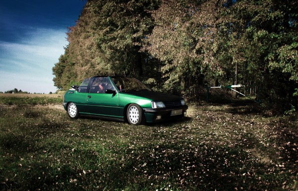

Witam, juz raz sie pochwalilem ale zostal post usuniety wiec chwale sie po raz drugi moim nabytkiem czyli Roland Garros w wersji cabrio. Auto posiadało małą skazę mianowicie w dowodzie rejestracyjnym wpisany byl inny silnik niz w rzeczywistości ale teraz wszystko jest tak jak nalezy zgodnie ze stanem faktycznym. Auto jest z roku 92 niestety jest troche do zrobienia: zaczynam od wymiany srodka czyli siedzen, boczkow na oryginalne - mam juz tylna kanape i boczki (tylne przerabiam z wersji 3-drzwiowej) jesli chodzi o przednie fotele to jeden forumowicz mnie zrobil w bambuko - takie drogie przywitanie (370 zl) w dziale -kupię :/ . W grudniu bedzie malowana maska i atrapa. Na wiosnę chciałbym wymienić dach - chyba że uda mi się wyczyścic ten co mam obecnie, naklejenie pasow na drzwi z logo garrosa. Jesli chodzi o stronę techniczną to na wiosnę muszę wymienic rozrząd, możliwe że uszczelkę pod glowicą, olej w skrzyni - mam nadzieję że nic więcej.

Garros dobrze się prezentuje. Ma ładny lakier i z tego co widzę jeszcze oryginalne halogeny w dokładce.

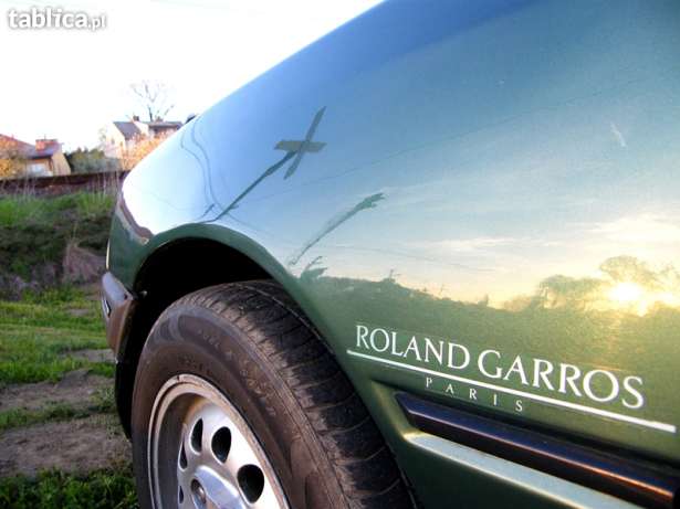

Fajnie, że dbasz nawet o drobne szczegóły. Paski po bokach i napisy na błotnikach z pewnością dodadzą mu uroku.

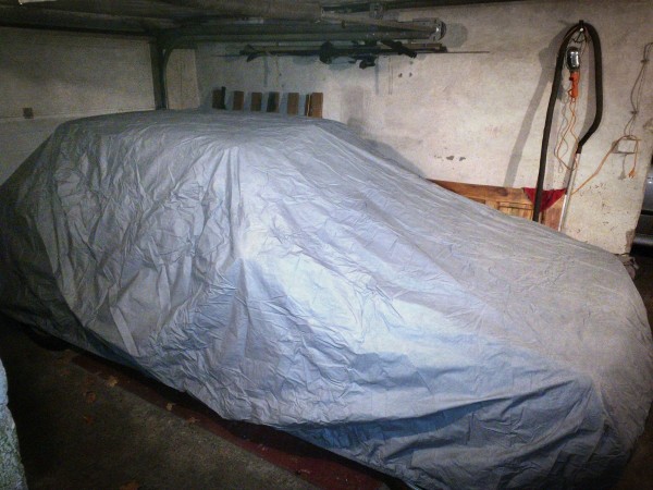

Zauważ że lew w tym zimowym śnie stoi na czerwonym dywanie
trochę liści zawialo po otwarciu garażu ale teraz oczywiście posprzątane jak przystało na sypialnię LWA.

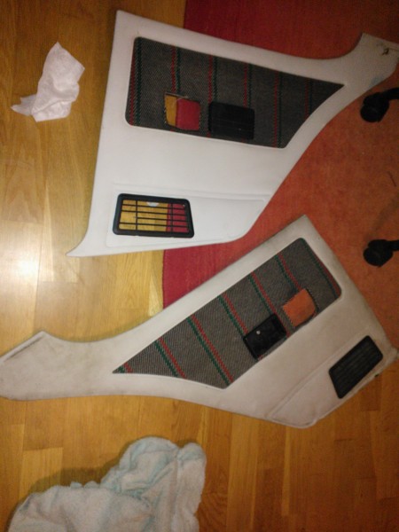

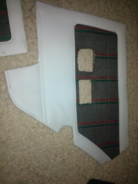

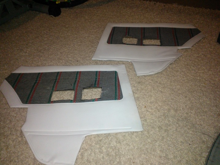

Dzisiaj zabrałem się za docinanie tylnych boczków z wersji 3d do mojego cabrio. Co o tym sądzicie ? otwory popielniczek i z pasów mam zamiar zaslepic, najlepiej było by takim samym materiałem czy ktoś z forumowiczów nie ma przypadkiem ok 0,25 m2 takiego materiału albo jakiegoś starego fotela.
- gonzo
- Posty: 139
- Rejestracja: 19 lip czw, 2012 2:29 pm
- Posiadany PUG: ex:( RGC i XS
Re: Witam i przedstawiam 205 RGC
Nie myślałeś, żeby obszyć boczki od CJta?
Z tymi powyżej pozostaje problem korb.

Małe szanse na uzyskanie ów materiału, musisz szukać gdzieś na szrocie jak się trafi RG 205 i rwać co się da.lexy pisze:Dzisiaj zabrałem się za docinanie tylnych boczków z wersji 3d do mojego cabrio. Co o tym sądzicie ? otwory popielniczek i z pasów mam zamiar zaslepic, najlepiej było by takim samym materiałem czy ktoś z forumowiczów nie ma przypadkiem ok 0,25 m2 takiego materiału albo jakiegoś starego fotela.

korby to nie problem , myslalem zeby obszyc z cj ale probolem z materialem gdyz musialbym to poszyc a balem sie o efekt, jak nie wyjdzie to co ma teraz to pokombinujemy z cj-tami

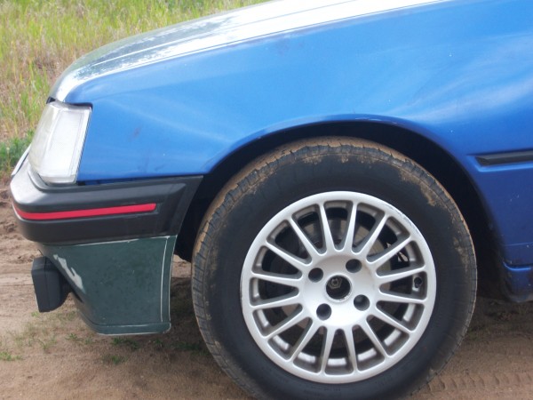

Chcialbym obniżyć mu zawieszenie jak to zrobić w miarę nie drogo ale żeby choć minimum komfortu zachowac? najlepiej doprowadzić go do takiego stanu jak na foto
czy wystarczy mi na przod tylko to http://allegro.pl/jamex-sprezyny-obniza ... 38936.html a tyl na belce opuscic? czy 4 cm jest sens czy to jest zauwazalne obnizenie?

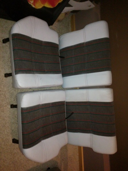

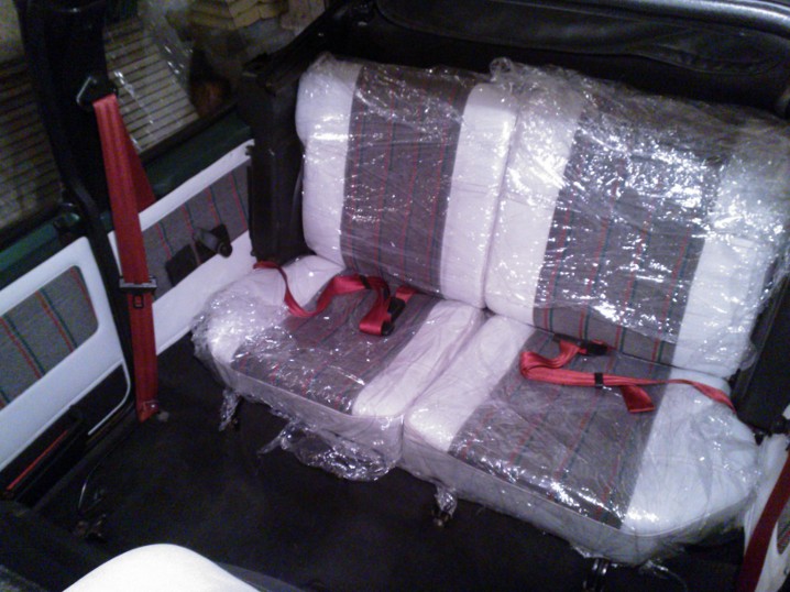

Zamontowalem tylna kanape, nowe pasy oraz boczki zaadoptowane i przerobione z wersji 3d - niestety nie mam przednich foteli gdyż - jak juz wspominalem - pan Frezk wykiwal mnie na 370 zl ale moze do wiosny jeszcze cos znajde bo fajnie bylo by miec caly komplet.

Jesli dobrze widze masz koła 13 a one słabo wypełniają nadkola, tak nisko jak na tym VT to już tylko gwint ale na kole 13 to nie będzie zbyt pięknie wyglądać. W moim avatarze masz moje koło 14"5,5 et 18 opona 185/55R14 i sprężyny -40. Niedrogo to właśnie sprezyna Jamex -40 okolo 200zl nowe, i mam amory monroe sensatrack gazowe, jest dobrze. Tyl na belce zabek opuścić.
Dla porówniania RG seria sprężyna, koło 14" sl201. A tutaj moje stare koło 14x6 opony 175/65R14 i springi -40.
