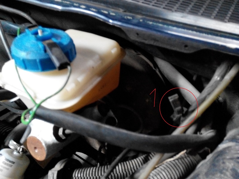

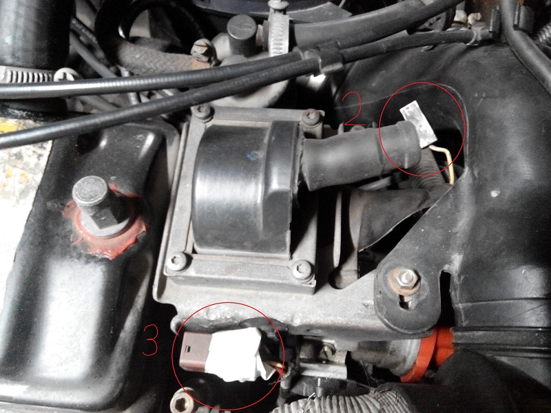

Do czego służą te nie podpięte wtyczki pod maską?

3 - czujnik położenia przepustnicy - przy osprzęcie Boscha nie jest potrzebny
1 i 2 też mam luzem.

Pytanie w takim razie gdzie znajduje się konektor pod maską z którego idzie sygnał na obrotomierz? (bo już myślałem, że to jeden z nich :) ).

Konektor czyli kabelek nr 112 w moim looku znalazłem przy skrzynce elektrycznej w jednej z wtyczek zamocowanych na słupku od wewnątrz. Pod maską nie mam pojęcia 8)7 może ktoś mądrzejszy wie
Re: Nie podpięte wtyczki pod maską
Przy cewce (koło wtyczki nr 2 na Twoim zdjęciu) powinien być drugi koniec kabla 112.

... czyli mam się go spodziewać w wiązce i wspólnej kostce razem z innymi przewodami? Czy wiszącego luzem? Chętnie bym już włożył zegary z obrotkiem do Puga ale niestety, mam za małą wiedzę aby zlokalizować ten przewód... I skąd będę wiedział, że ten 112 to właśnie 112? :) Jest na nim to napisane? :)

Jeśli nikt nie przerabiał wcześniej wiązki, to mniej więcej 10 cm od wtyku powinieneś mieć naniesiony na kabel numer. Nie zwróciłeś wcześniej uwagi na te numerki? :Y

Co do wnętrza kabiny to kabelek jest we wtyczce. Numerek odczytasz na kabelku. We wtyczce wystaje płąska wsówka, a w drugiej jej części jest puste miejsce, wystarczy w to puste miejsce włożyć uniwersalny nasuwany konektorek w odpowiednim rozmiarze i pociągnąć kabelek do licznika. Tyle, że u mnie w silniku 1.1 wtrysk boscha to nie działa i muszę szukać sygnału obrotomierza na komputerze, albo podłączyć od cewki przez układ z diodami. Jak na razie u mnie sprawa jest nie rozwiązana :N

A tak w ogole to wtyczka nr 3 to nie czujnik polozenia przepustnicy a walu korbowego.. Podobno używany w fabryce/serwisie do dokładnego ustawiania wyprzedzenia zapłonu..
Matko...jak ja to pomyliłem.13.07 a ja jeszcze spałem. Tak - masz w 110% rację. Idę się biczować ze wstydu :(
