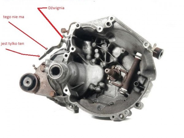

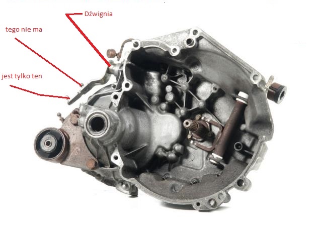

Nikt nie wie ??? trudno poczytałem w necie i ma być luz, jak by nie było łożysko pracowałoby cały czas. A teraz z nie zupełnie innej beczki
. Wrzuciłem silnik do komory i po przykręceniu na poduszkach, podpiąłem wodziki i okazało się, że lewarek w kabinie jest przekrzywiony w lewo. Po oględzinach dźwigni przy wodzikach w skrzyni okazało się, że ta przypięta do krótszego wodzika ma wystający punkt montażowy niżej niż w ory skrzyni. Dokładniej opisując w ory skrzyni na dźwigni są 2 punkty (kulki) a w nowej tylko jeden. Wodzik powinien być przypięty do tego punktu, którego w mojej dźwigni nie ma.
Pytanie jak wymienić tą dźwignie ze starej skrzyni? Zauważyłem, że w główce jest coś jakby trzpień, czy da się go wybić?
