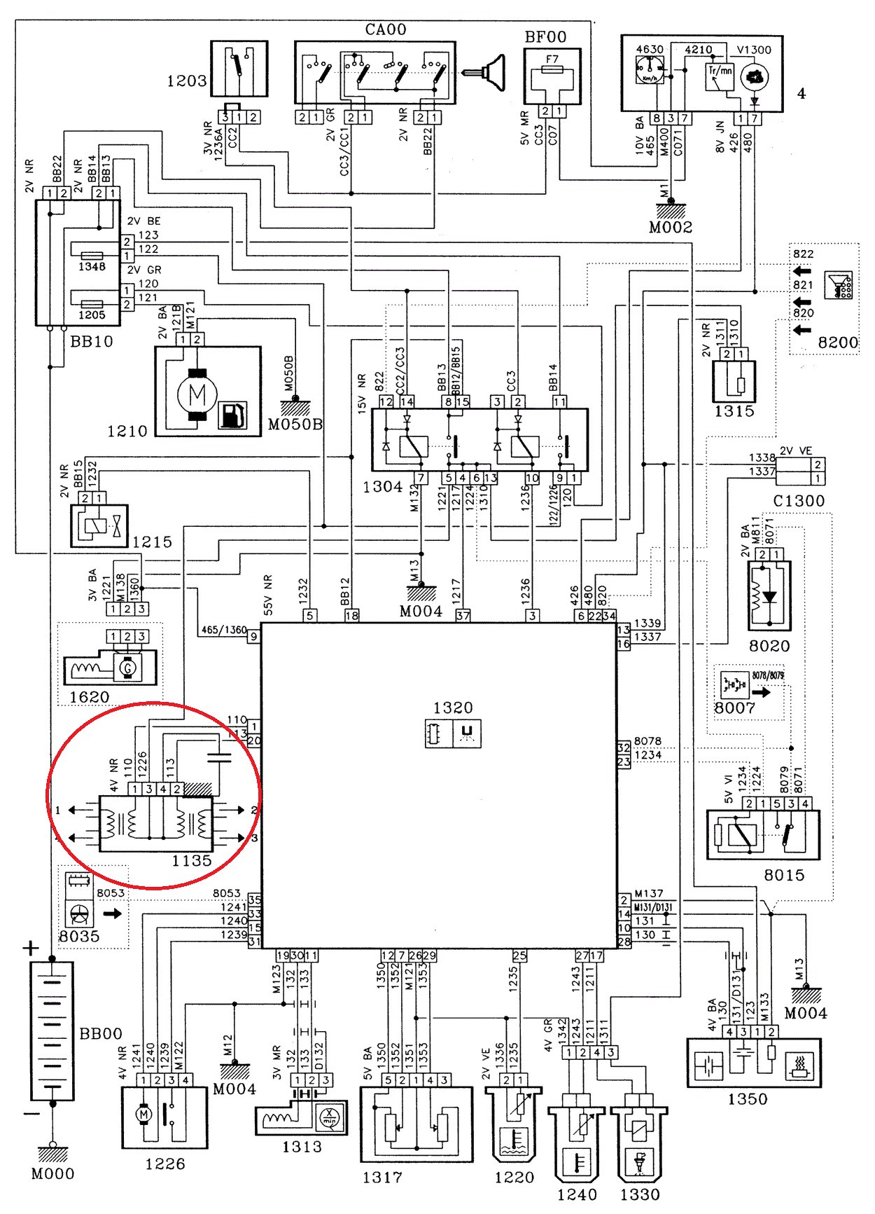

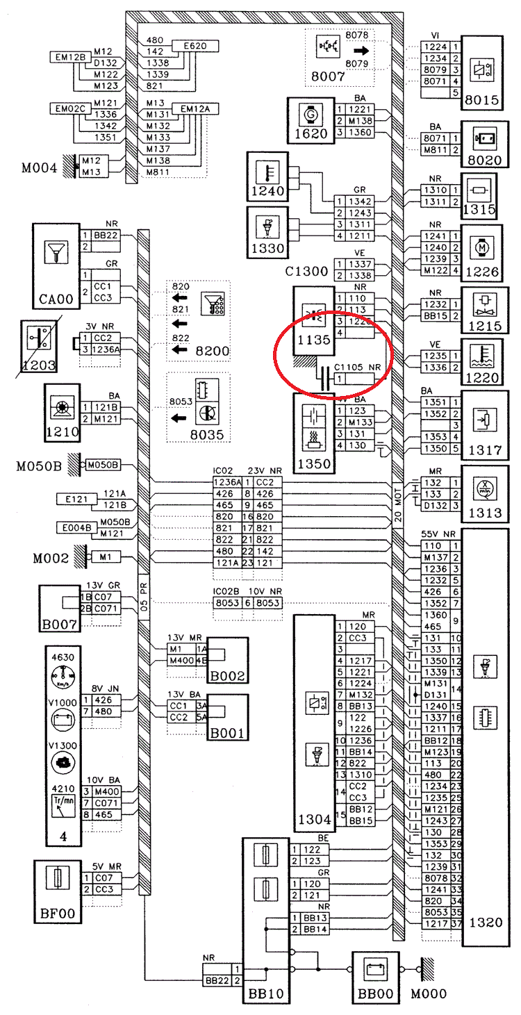

Jak widać na załączonych schematach dla tego silnika w 106tce powinien być do niego podłączony kondensator oznaczony 1105 (na schemacie blokowym) łączący plus cewki z masą. Ma ktoś pojęcie co to za kondensator?
Podejrzewam, że powinien on zapobiegać zakłóceniom. A moje obecne radio bardzo się nie lubi z PUGiem i nie chce prawie nic odbierać pomimo sprawnej instalacji antenowej :-O

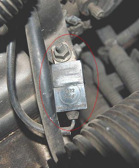

Tak właśnie planuję zrobić. Choć widzę, że firmowo Peugeot montował 2,2µF, ładnie opakowane w taką obudowę jak na poniższym zdjęciu znalezionym tu:
http://www.elektroda.pl/rtvforum/topic969194.html
2mouse
Posty: 2043
Re: Kondensator przy cewce TU3MC
Post autor: 2mouse »
MichalKowalski pisze:Tak właśnie planuję zrobić. Choć widzę, że firmowo Peugeot montował 2,2µF, ładnie opakowane w taką obudowę jak na poniższym zdjęciu znalezionym tu:
Co ciekawe, prawdopodobnie jest to MKT, lub MKC, pojemność typowa... Tym lepiej, zaopatrzyć się można w dowolnym starym radiu... :) I nie zwracać uwagi na polaryzację... :D
