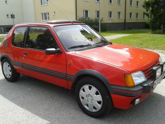

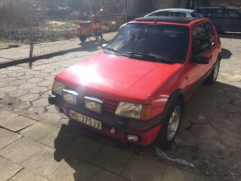

Chciałbym przedstawić Wam mojego 205 GTI '88 który w styczniu przyjechał do Polski ze Szwecji.
Jest to wersja Export, która ma silnik 102 kM i z tego, co wiem - fabrycznie montowany był układ hamulcowy od GTI 1.6. Na liczniku ok 224 tys.
Nie jest to wersja, którą chciałem kupić, szczególnie że w ogłoszeniu właściciel pisał, że ma 122 konie :/ ale jest ze mną i bardzo mnie cieszy. Zdecydowałem się na niego ze względu na całkiem niezły stan (w porównaniu do innych sztuk na sprzedaż za rozsądne pieniądze).
Historia
Samochód był w jednych rękach przez 17 lat. Właścicielem był starszy pan po 80-tce pochodzenia portugalskiego. Z tego, co się zorientowałem - przyjechał z właścicielem właśnie z Portugalii.
Nie ma w nim fajerwerków oprócz przednich reflektorów dalekosiężnych Hella Jumbo 220 (działają), niefabryczne ogrzewanie postojowe 220V (prawdopodobnie nie działa) wraz z podgrzewaniem foteli i spryskiwacze przednich reflektorów (też chyba niefabryczne w tym egzemplarzu).

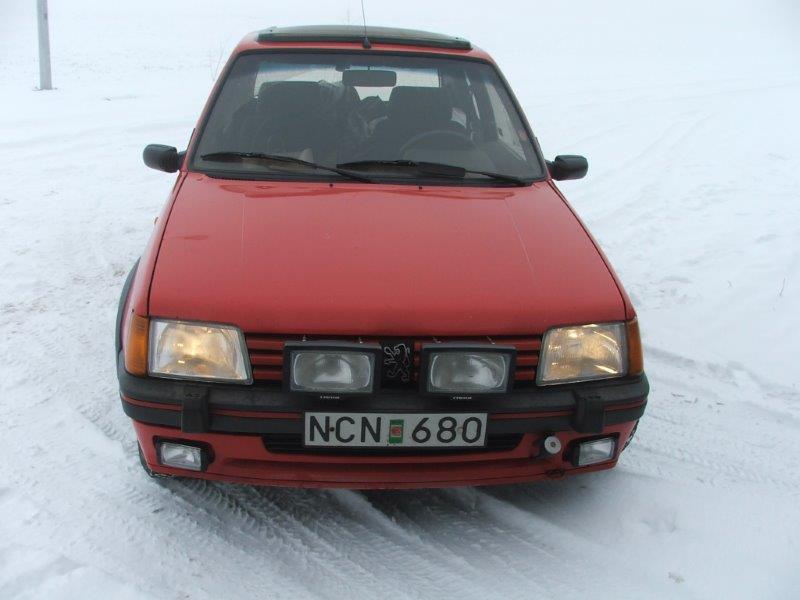

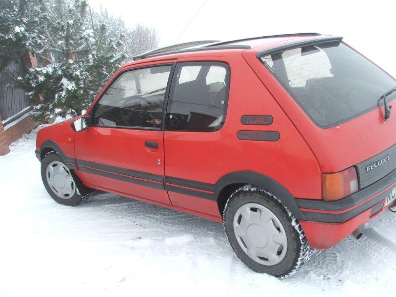

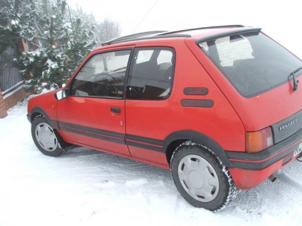

Tak wyglądał w Szwecji:

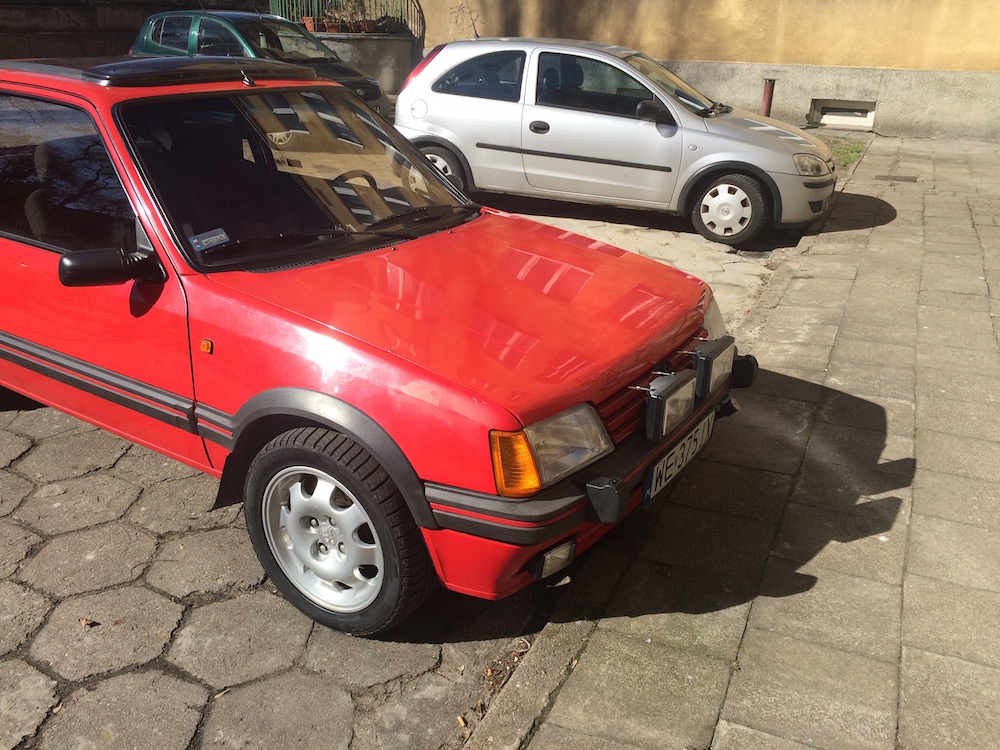

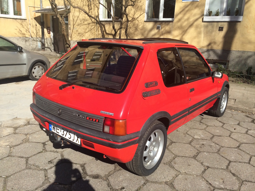

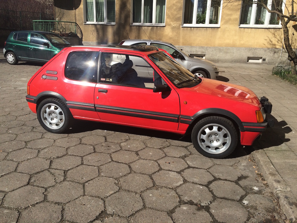

I po sprowadzeniu do Polski:

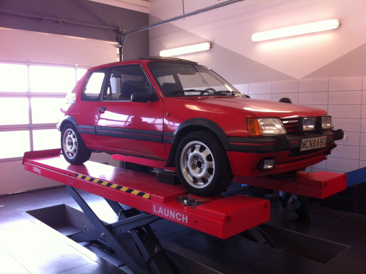

Co zostało zrobione w ostatnim miesiącu:
- uszczelka miski olejowej
- uszczelniacze półosi 2 szt.
- gumy stabilizatora 2 szt.
- olej silnikowy Total 10W40
- wymiana oleju w przekładni (75W80)
- filtr oleju
- oba łączniki stabilizatora
- czyszczenie, smarowanie zacisków + śruby
- naprawa wiązki halogenów
- poduszki belki - wymiana
- wymiana półosi prawej
- regulacja hamulców tył
- wymiana filtra paliwa
- wymiana świec
- belka tylna (pełna regeneracja)
Powyższe naprawy wykonane przez 205Garage (Dzięki! :-) ) Zdjęcia z naprawy: https://www.facebook.com/media/set/?set ... 177&type=1

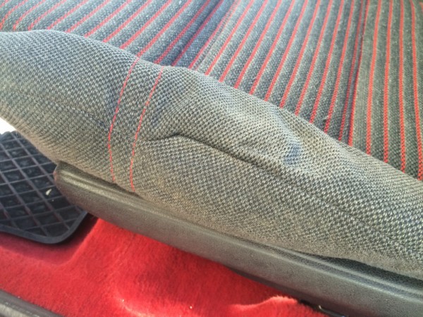

- wymiana gąbek w siedzeniach (są już pozapadane) - polecicie tapicera w wawie?

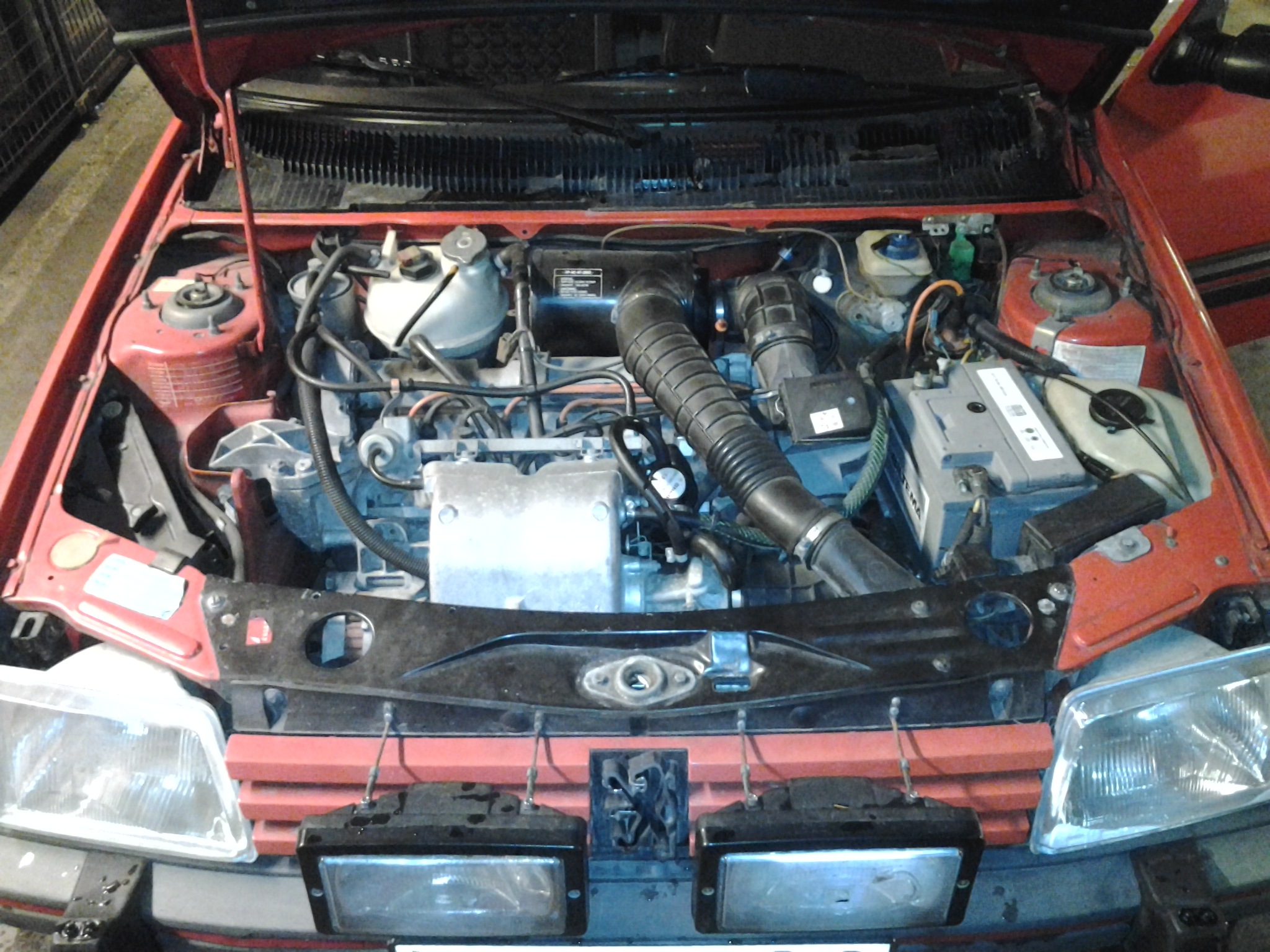

Silnik, skrzynia, hamulce - wszystko w dobrej kondycji :-)

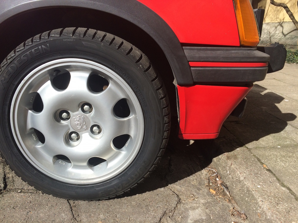

- kupiłem opony 195/50/15 i wydawało się, że wszystko będzie ok , jednak z tyłu odległość między tyłem opony (do środka) a nadkolem to niecały centymetr - nie da się włożyć palca. Myślałem, że po regeneracji belki to się zmieni, ale nic z tego.
Podobny problem jest z przodu - po wymianie półosi między krawędź opony a nadkole nie można włożyć palca. Z lewej strony (gdzie naprawy nie było) mieszczą się prawie 3 palce.
Czy u Was też jest tak ciasno?

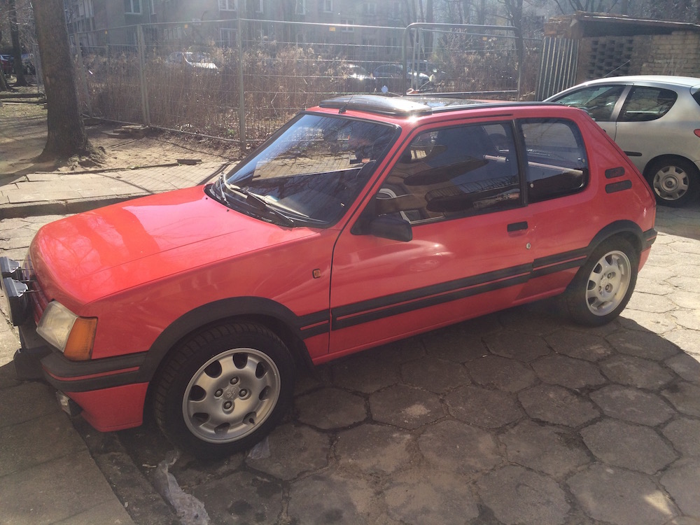

Prawy przód
Prawy przód

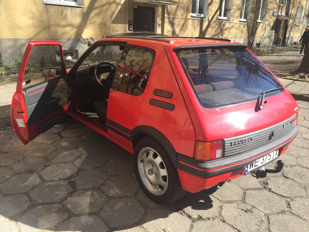

Podsumowując - poza ww. pracami można by jeszcze zrobić mnóstwo estetycznych rzeczy. Kupiłem samochód z myślą, żeby poświęcić mu czas w perspektywie 3-4 lat o ile się uda, więc nie spieszę się z naprawami :-)
Zdjęcia z dziś

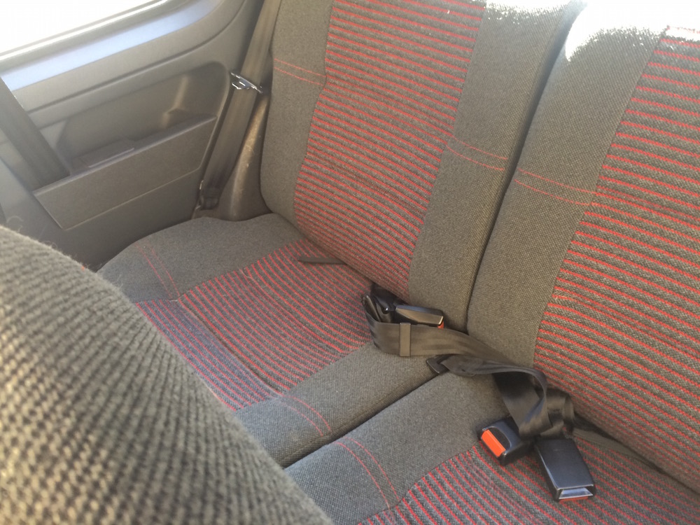

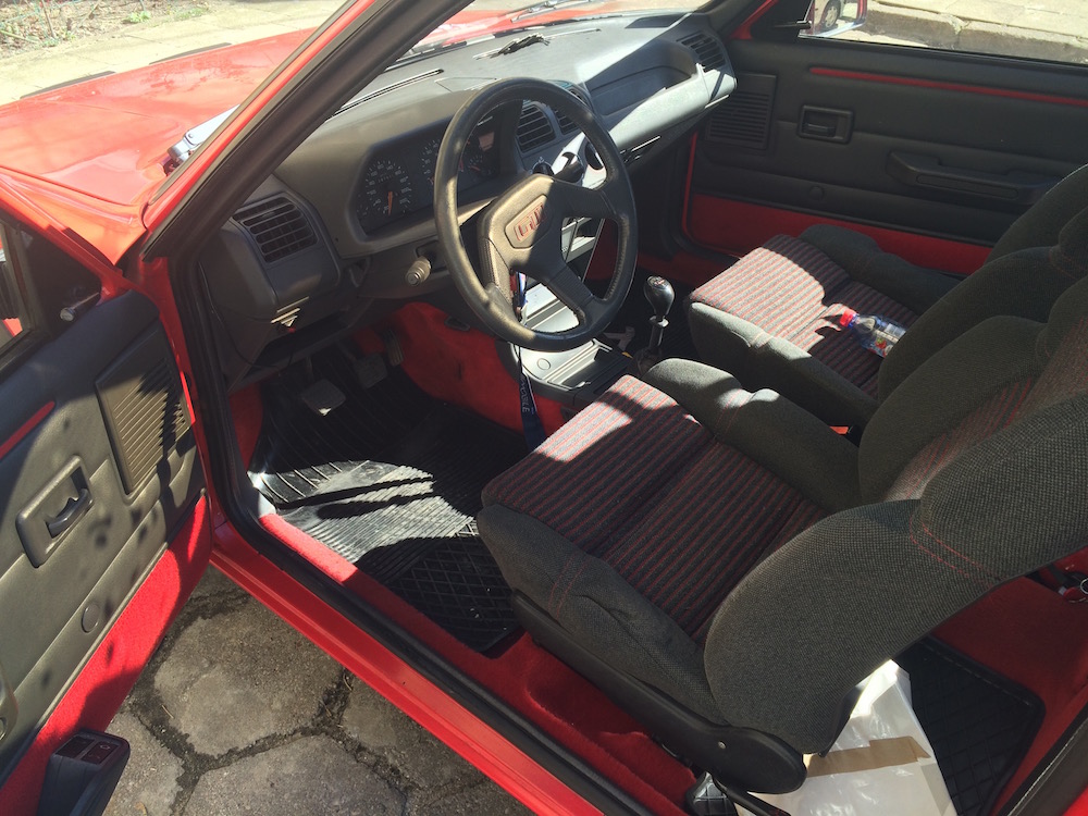

Jako, że się mało znam, to mogę powiedzieć, że bardzo ładna tapicerka ;)

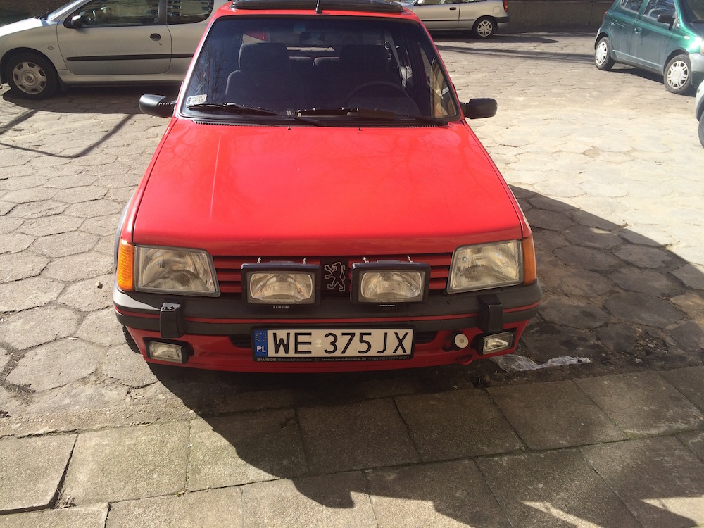

Bardzo ladny, chociaz ja bym zdjal te ogromne halogeny Hella. Zastanawia mnie tez co to za dziwne, srebrne ustrojstwo kolo lewego halogenu w dokladce?
Manwe
Posty: 2013
Numer Gadu-gadu: 7424729
Re: Peugeot 205 GTI 1.9 (Export) '88
Post autor: Manwe »
to jest wtyczka od
teck pisze: niefabryczne ogrzewanie postojowe 220V (prawdopodobnie nie działa) wraz z podgrzewaniem foteli i spryskiwacze przednich reflektorów (też chyba niefabryczne w tym egzemplarzu).
teck
Posty: 100
Rejestracja: 06 paź pn, 2014 12:56 am
Posiadany PUG: 205 GTI 1.9 '88
Post autor: teck »
Dokładnie. W Szwecji miejsca parkingowe z gniazdem 220V są podobno popularne. Wpinasz i rano silnik rozgrzany a w aucie jest ciepło :-)
@Filipczak
Myślałem o zdjęciu halogenów ale póki co to jedyny element wyróżniający ten samochód :-) Poza tym musiałbym wtedy nowy zderzak i grill kupić, bo mocowania w nich są.

Holageny super . Fotka na śniegu jak z odcinka specjalnego.

Martinoo pisze:a na jakiej zasadzie i jak podłączona jest instalacja pod 230V? Chce taki sam patent zrobić u siebie w nivie zeby grzało i silnik i kabine
tylko jak?
Z przodu to srebrne coś na dokładce to gniazdo 220V - takie normalne z dwoma bolcami. W środku samochodu też jest takie gniazdo. Oprócz tego jest grzałka gdzieś w silniku (podobno w jakimś otworze technologicznym) i sterowanie podgrzewaniem foteli.

Grzałka powinna być w misce olejowej, ale to pewno różne technologie były. Się odezwać miałeś... :W
